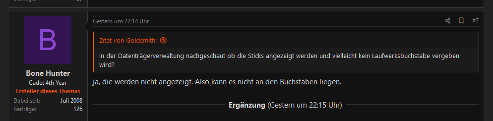

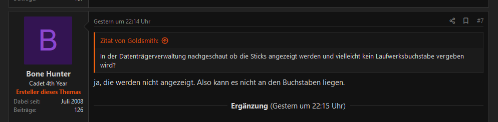

ja, die werden nicht angezeigt. Also kann es nicht an den Buchstaben liegen.
