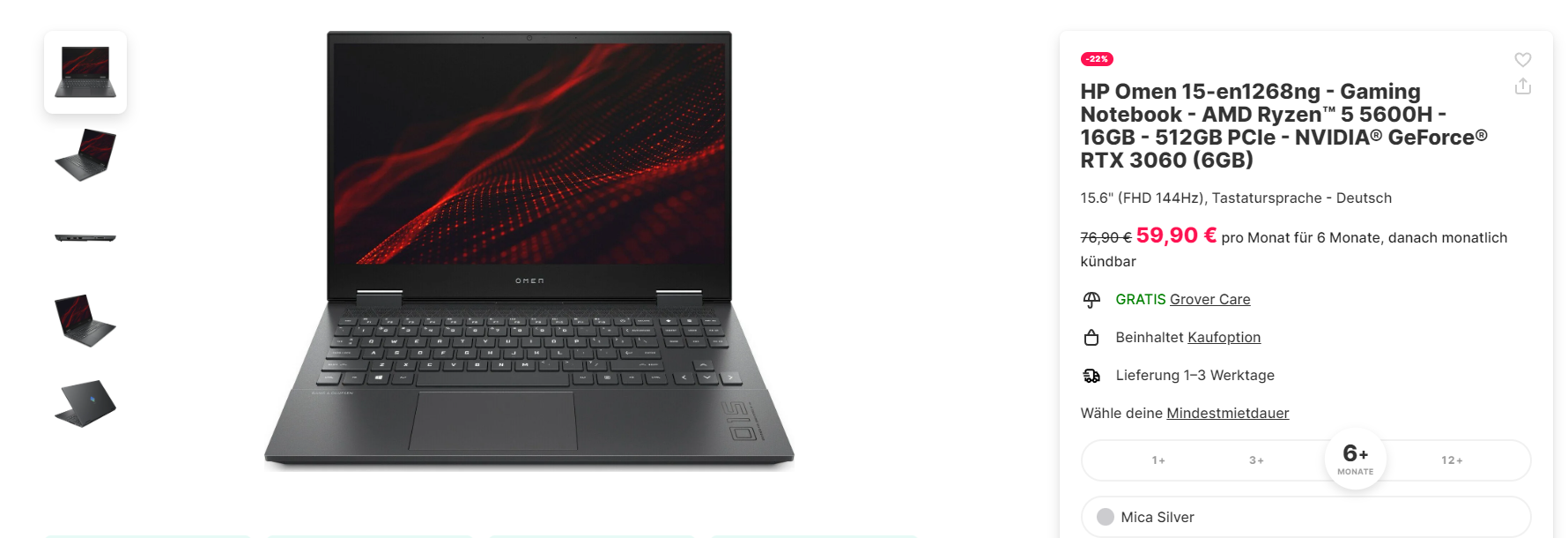

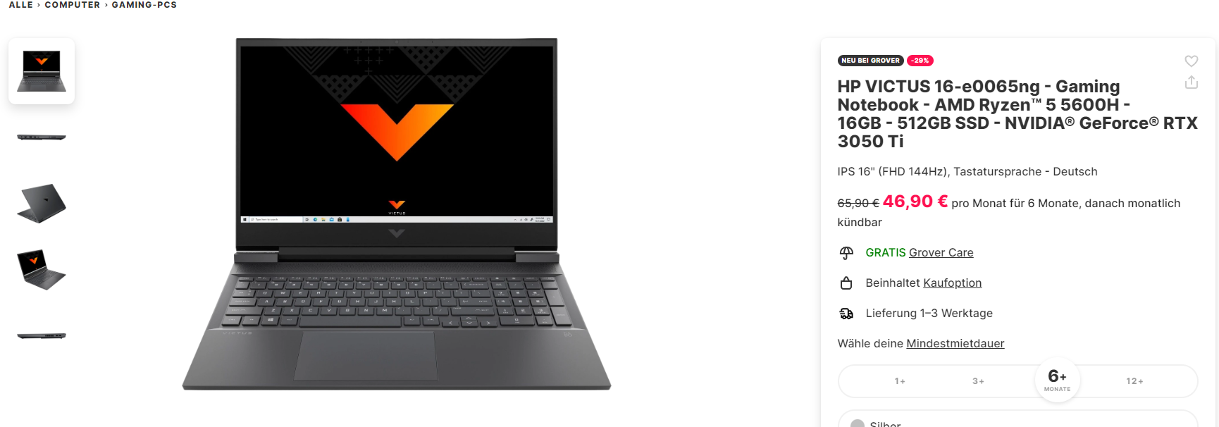

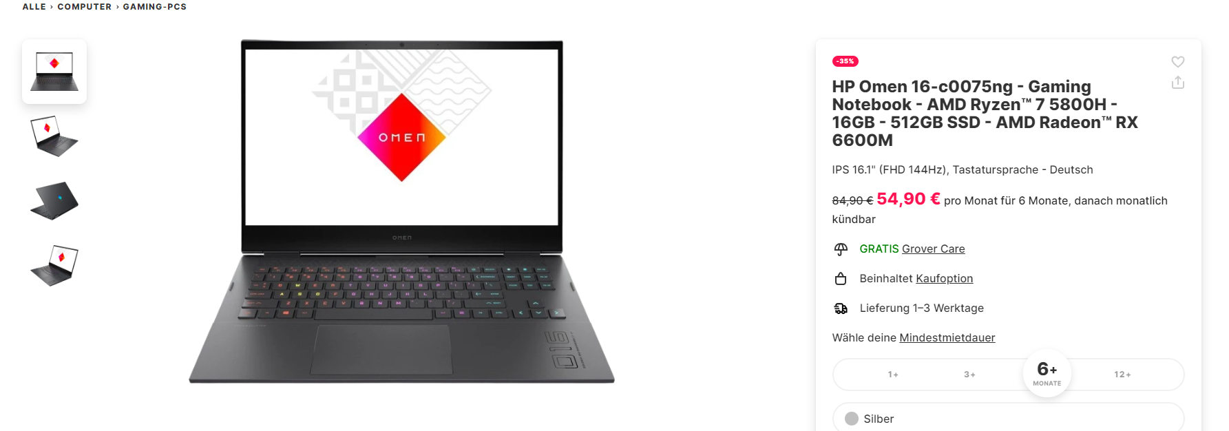

Deswegen dachte ich es wäre vielleicht sinnvoll über Grover einen Laptop zu mieten. Ich habe auch bereits ein paar rausgesucht aber da wollte ich euch fragen ob Ihr die empfehlen könnt , ob ihr denkt das sie den Job erfüllen würden, also für die Game Engines, 3d Softwares und Spiele die ich spiele. Und gerne auch sagen ob Grover überhaupt ne gute Idee ist.
Ohne zu wissen ob jetzt AMD oder NVidia als GraKa hier die bessere Lösung ist, würde ich zum dritten Gerät greifen, das kostet Dich gerade mal 30 Euro mehr als das erste Gerät für sechs Monate.
Das ist einfach mal ein Bauchgefühl anhand der Specs.
Zu Grover kann ich nichts sagen, da müssen andere ran.
Aber die Idee ist pfiffig, wenn Du nach dem Auslandsemester keine Verwendung dafür mehr hast und einfach mieten kannst.

Ich empfehle aber ebenfalls das dritte Modell mit RTX 3060. Minimal schneller als die RX 6600m, hat aber noch das beliebte DLSS und besseres Raytracing. Technologien, die evtl auch benutzt werden.
