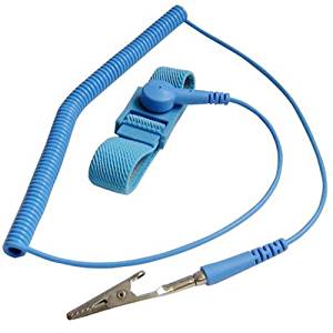

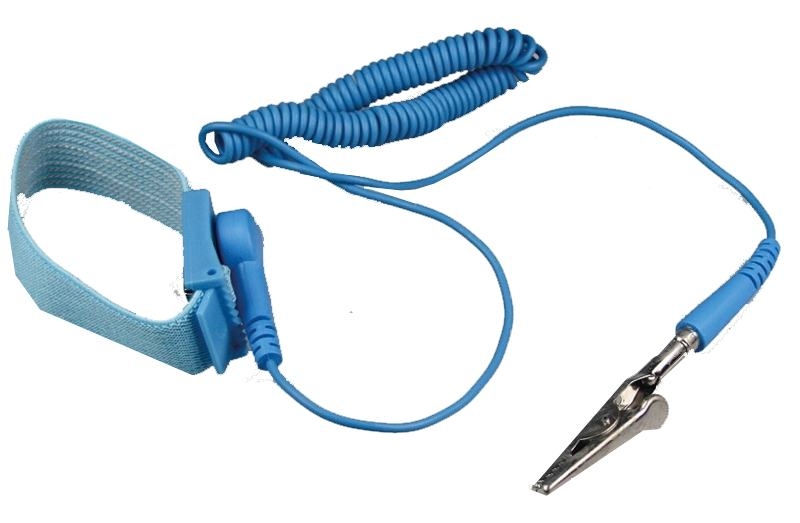

Evtl. mit einer Erdungsschiene und einem Erdungsarmband.

Das hier besorgen, an der Heizung o.a. Erdungsstelle anschliessen.
(Erdungsarmband).

So ein ESD-Armband sollte wirklich helfen, weil du dich dann nicht mehr bzw. so stark auflädst.
