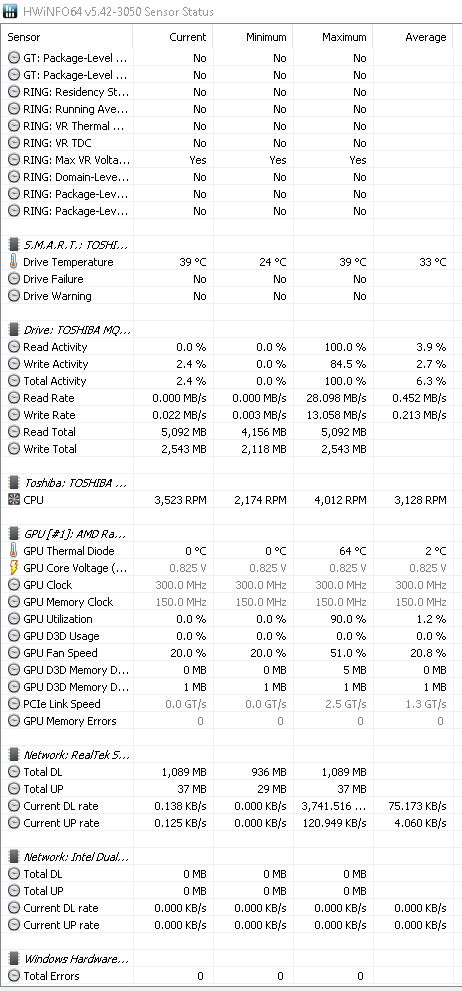

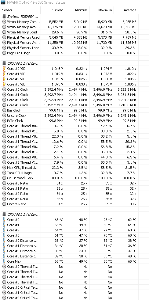

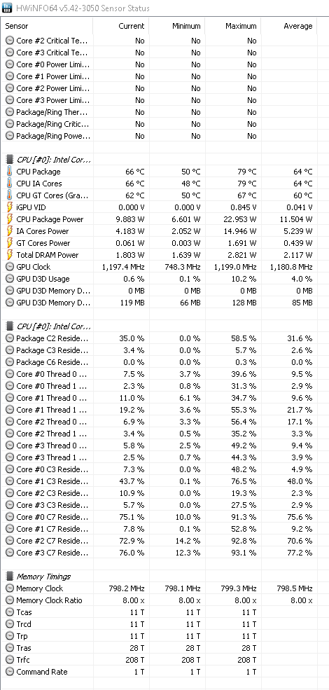

Und zwar mein Problem wäre erstens das sich mein Laptop beim spielen immer innerhalb Sekunden aufhängt bzw stecken bleibt. Da funktioniert nicht einmal Fenster wechseln Task Manager usw so zusagen funktioniert nichts mehr. Das erste mal ist es mir vor ungefähr 2 Monaten aufgetreten und seit dem passiert das an manchen Tagen und an manch anderen Tagen funktioniert es einbahnfrei. Daher habe ich gerade eben versucht mein Laptop mal komplett zurück zu setzen was aus irgendeinem Grund nicht geht sowie im BIOS.

wenn es mal funktioniert liegt die temp vom GPU zwischen 90-99° vom Prozessor weis ich das nicht

90-99° ist schon an der Throttlegrenze. Das scheint auch ein älteres Modell zu sein. Es wird halt mal ne Reinigung und ne Erneuerung der WLP brauchen.

90-99 °C sind wirklich Obergrenze, aber bei Noteooks mit unzureichender Kühlungskapazität nicht die absolute Ausnahme, hoffentlich regelt die GPU noch ordentlich den Takt runter.
Am besten mit zB MSI Afterburner die GPU Temps und Takte loggen (geht mit dem Tool recht simpel).
