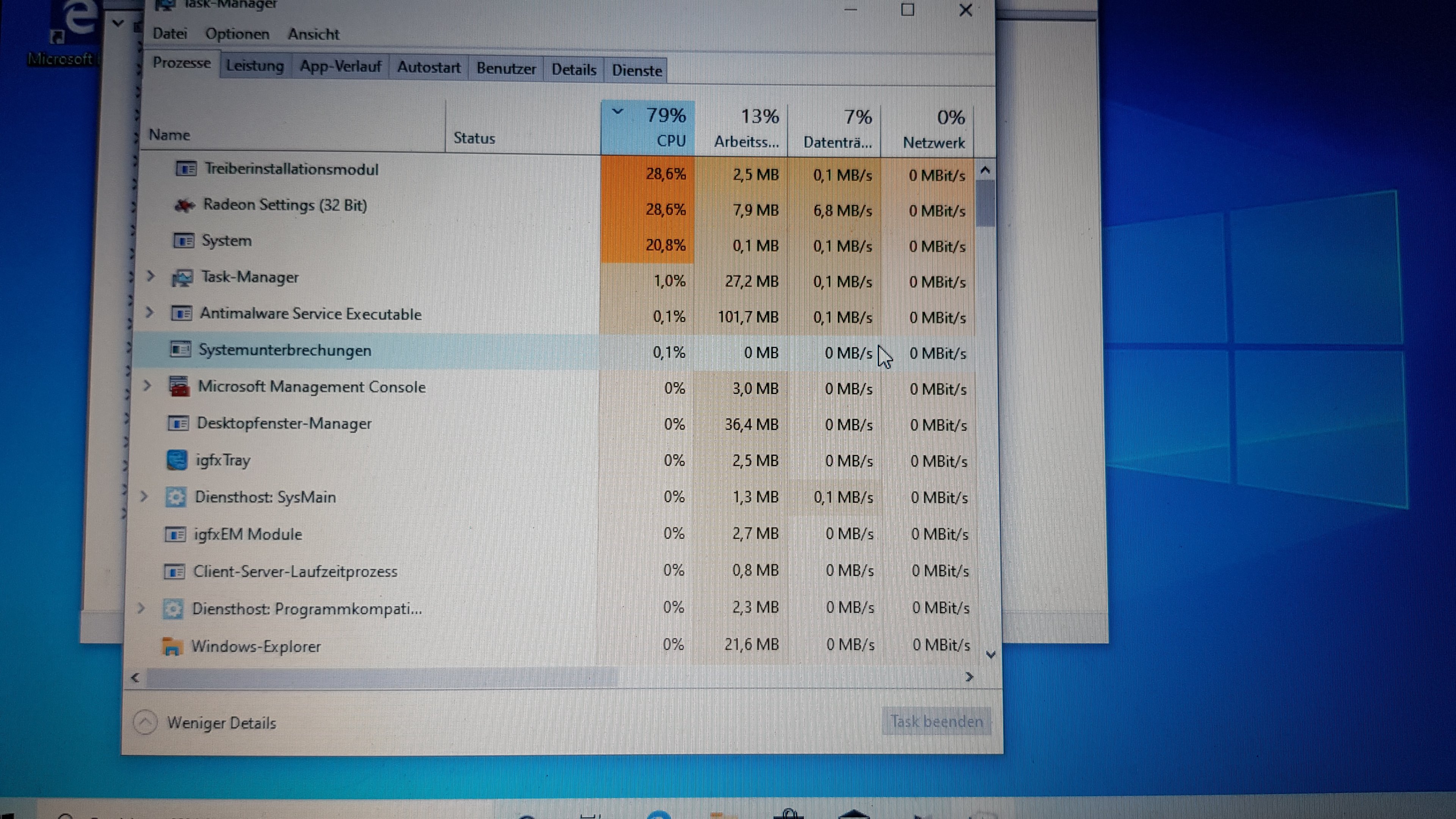

Soweit läuft auch alles prima durch und ich kann Windows einrichten, nur hängt sich der Laptop ca. 5-15 Minuten nach abgeschlossener Installation komplett auf. Es hilft dann nur hartes Ausschalten und bei jedem weiteren Anmeldeversuch hängt sich wieder alles komplett auf.
Heute habe ich bei der Einrichtung von Windows die Verbindung mit einem Netzwerk übersprungen und mich mit einem lokalen Konto angemeldet, woraufhin Windows nach abgeschlossener Installation locker 20 min + sauber durchgelaufen ist (natürlich ohne Updates oder Treiber zu ziehen mangels Internetverbindung). Als ich dann eine Verbindung zu meinem Router aufbauen wollte, dauerte es keine 5 min bis sich Windows wieder komplett aufgehängt hat.
Ich habe die Installation auch bereits mit einem anderen Netzwerk probiert, ebenfalls erfolglos.
Es handelt sich bei dem Laptop um einen "Acer Aspire E1-572G" mit 16 GB RAM (ursprünglich 8 GB) und Intel Core i7-4500U.
Im Anhang befindet sich ein "Screenshot" vom TaskManager zum Zeitpunkt als sich das Ding aufgehängt hat.

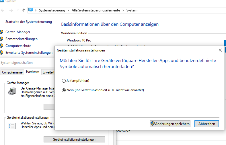

Lade alle Treiber manuell runter und installiere sie manuell, manchmal läd Windows einen falschen Treiber.
Die Treiber findest du hier.
Du kannst auch die automatische Installation von Treibern unterbinden indem du unter Computer / Eigenschaften / Erweiterte Systemeinstellungen/ Hardware / Geräteinstallationseinstellungen gehst und nein anklickst.
Nein, das ist schon seit gut 2 Jahren oder so nicht mehr korrekt, das hat MS schon lange geändert. Einziger weg das noch zu unterbinden ist per group policy editor dafür brauch man aber Pro. Wie du auf deinem eigenen Bild siehst, steht da nichts mehr von Treibern.
https://www.tenforums.com/tutorials...iver-updates-windows-update-windows-10-a.html die reg Einträge gehn glaub auch nicht mehr, wie gesagt, nur gpedit ist da noch die einzige Lösung.

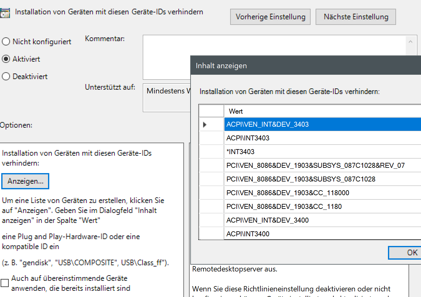

Seit 1903 ist das globale Treiber Installation Verbot per gpedit auch verbugt bzw wohl auch gesperrt worden, somit bleibt nur noch das manuelle Sperren von Geräte IDs: https://www.maketecheasier.com/block-driver-updates-specific-devices-windows10/
Hab ich zB auf meinem XPS laptop um die Intel DPTF Treiber zu blockieren.
Leuchtet mir grundsätzlich ein, nur weiß ich nicht, welche Geräte-ID von welchem Treiber ich sperren lassen sollte.
