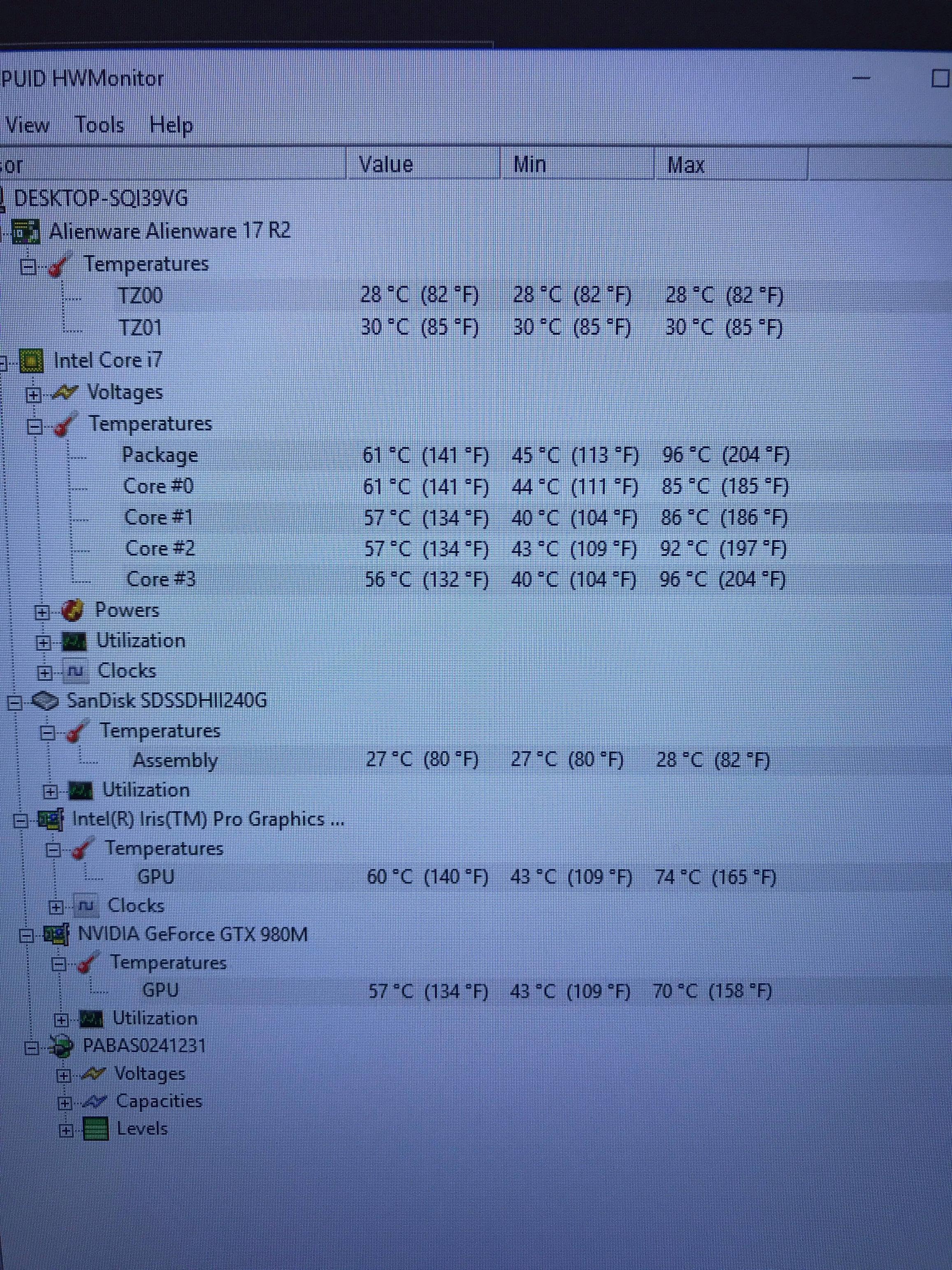

Ich habe auch schon die Temperaturen ausgelesen, anbei das Bild.
(Max = nach einem kurzen Game)

Die Max Werte der CPU sind für LoL schon sehr hoch - auch für ein Notebook - hast Du die Wärmeleitpaste bei deiner Reinigungsaktion auch ersetzt?
Die Werte bei der 980M sehen OK aus, vielleicht ein paar Grad zuviel aufgrund der übermässigen warmen CPU.

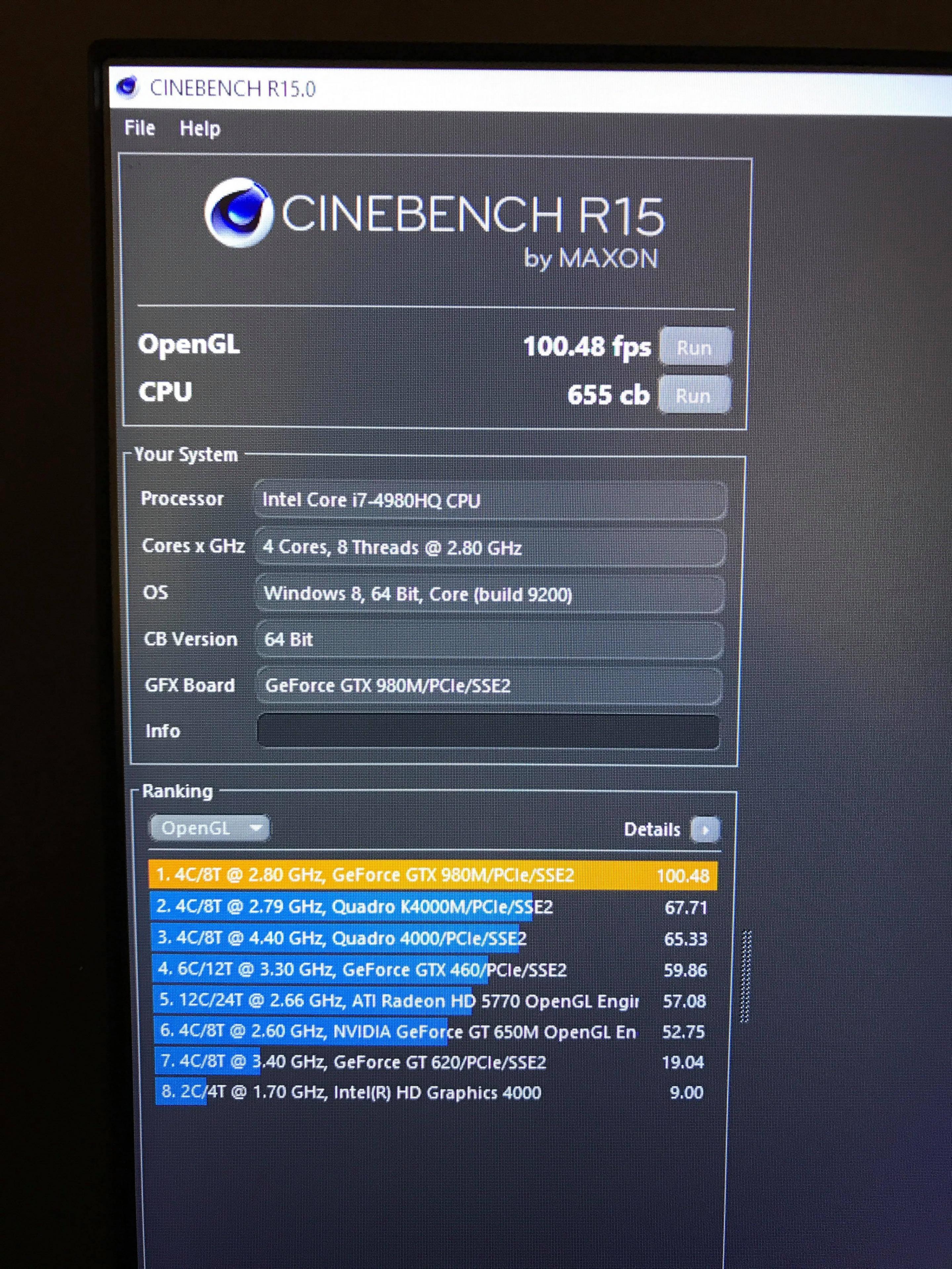

Hier die Ergebnisse von Cinebench!
.:: Test 1)
Nur Notebookbildschirm
keine USB Geräte, keine sonstigen Geräte angeschlossen
kein zusätzlicher Notebookkühler aktiv

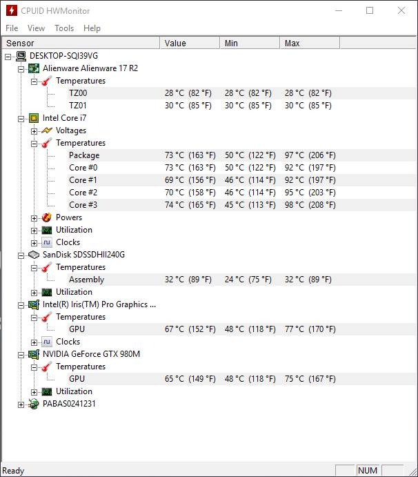

.:: Test 2)
Notebookbildschirm + 24" 1920x1200 Monitor ĂĽber DisplayPort
Tastatur, Maus, Lautsprecher 2.1, Netzwerkkabel
Mitten im GPU-Test von Cinebench neugestartet!!
Was kann das heiĂźen?!
Ich habe das GefĂĽhl, dass er beim GPU Test von CineBench die Intel-Grafikkarte anstelle der GTX 980 nutzt, die Temperaturen bei der GTX sind soweit konstant 70C, der CPU aber springt hin und her beim GPU benchmark..
Den OpenGL Benchmark bei Cinebench ist leider fĂĽr die Tonne, der CPU Benchmark aber gut brauchbar da jeder Thread der CPU genutzt wird. Da die 980M da aber bei "GFX Board" aufgefĂĽhrt wird, sollte diese auch genutzt werden - ansonsten wĂĽrde da die Intel GPU stehen.
Das heisst Du kannst reproduzieren dass wenn der Monitor über DP angeschlossen ist, dass dann der Cinebench CPU Test nicht durchläuft? Oder was hast Du genau getestet?
Die CPU Temperaturwerte sind m.M.n. immer noch zu hoch - hast Du die WLP schon ausgetauscht? Den korrekte Sitz des Kühlers sowie natürlich die Funktionalität des Lüfters geprüft (der müsste ziemlich laut und deutlich hörbar sein bei diesen Werten)?
