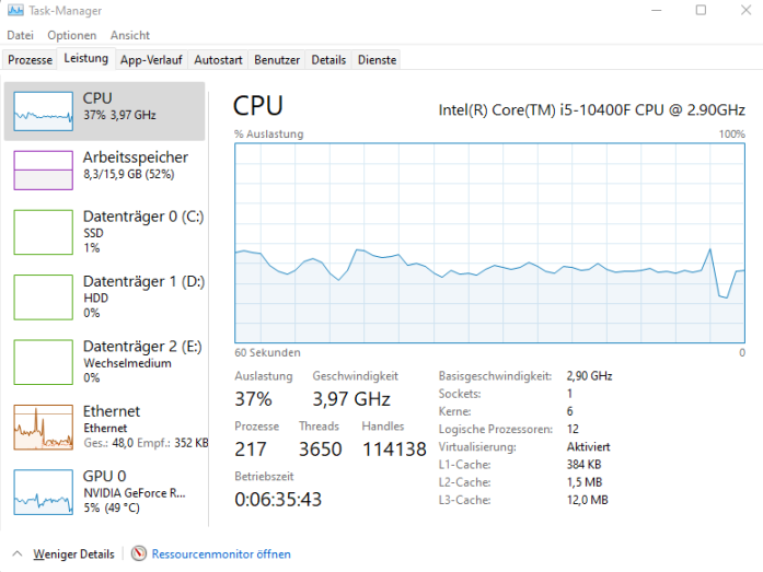

Dermaßen starke FPS Drops in Valorant, obwohl das Spiel keine hohen Systemanforderungen benötigt. Kurzes und knappes Beispiel: FPS bleibt beim geradeaus schauen konstant auf 175FPS ( gecappt ) , jedoch droppen sie zum Beispiel beim ziehen mit der Maus von links nach rechts zwischendurch auf bis zu 5FPS. Nicht gecappt gehen die FPS von 300 genauso schlimm runter. Man merkt beim zuschauen definitiv wie das Spiel laggt. Nach einem PC Reset, mehrfachen Updates von Grafikkarten etc. und Anpassungen der Einstellungen im generellen ( Low Quality in Valorant, Nvidia Settings etc.) hat sich trotzdem so gut wie nichts geändert. In League of Legends droppen die FPS seit dem zurücksetzen des PCS sogut wie kaum mehr.
Unten im Anhang sieht man auch die Auslastung der CPU + GPU während man Valorant spielt. Für mich erschien sie bis jetzt normal.
Pc zurückgesetzt, Aktuelle Updates des Systems vorgenommen ( Grafikkarten Treiber etc.), Anpassung der Grafik im Spiel ( Low quality Settings), Unnötige Hintergrundprozesse beendet

Welche maus? Welcher Maustreiber?
Irgendwelche overlays? (steam, gog, ect...?)

Ich würde Windows mal komplett neu installieren und nicht nur zurücksetzen.
Vorher könntest du aber mal mit nem Overlay gucken was passiert wenn die fps droppen.

Wundert mich aber auch, das System sollte keine Probleme in Valorant machen. Und 2666 mhz ram führt normalerweise nicht zu fps dropps auf 5.
Würde mal die Temps checken.

Wurde ein Cleaninstall schon probiert? Evtl. Ist da noch hp Software drauf die stört.

Genau das würde ich mal als erstes machen. Bei Maus Bewegung drops in den Frames rührt meist von irgend einer Fremdsoftware her die sich da zwischendrängt. War doch erst einer im Forum der ähnliches Problem hatte. Und bei einem simplen auffrischen/zurücksetzten bleiben ja meist vorinstallierte Sachen drin.
Evtl. kann der TE dahingehend ja mal auflisten oder zeigen was da drauf is.
@ShadowArakune
Würde wie Weedlord auch erst mal Windows frisch installieren mit aktuellem Nvidia Treiber. Wer weiß was für Crapware da von HP vorinstalliert ist.
GGf. machst du vorher ein Backup oder baust für diesen zweck irgend eine andere SSD oder sowas ein.
Für das auslesen von relevanten Daten beim Spielen usw. würde ich dir Afterburner empfehlen. Damit kannst du dir daten auch ingame anzeigen lassen. Das wäre mal mein Schritt Nr.1.

Ein frisch aufgesetztes W10/11 schadet sicherlich nicht (keine Wiederherstellung) und sollte das Ganze wieder geschmeidig machen (außer ein Stück Hardware tickt da aus), dabei ist man auch den ganzen Müll los, den HP vermutlich auf noch draufgerotzt hat auf die SSD.
So eine Aktion hat schon manches Gerät erstaunlich flott gemacht ggü. dem was der Hersteller ausgeliefert hat.
Zumindest das Gefühl ein sauberes und frisches System bleibt einem übrig. :jumpin:
Auslastungen, Taktraten und Temperaturen während den Drops beobachten.

Yep, die Temperaturen wäre von Interesse, CPU und GraKa sind für z.B. Valorant vollkommen ausreichend, so fordernd ist dieses Game nun nicht.

Welche Maus ist es denn und hat die Treiber/Software, die man installiert?
Gab hier doch schon Fälle, wo eine zu hohe polling rate der Maus solche Lags verursachte, wenn ich mich recht entsinne.

Ganz ehrlich, einige Kommentare sind hier einfach Mist. Ein Komplett PC von HP funktioniert normal wunderbar und Drops auf 5 Frames in Valorant dürfen unter keinen Umständen sein. Zum Vergleich, ich droppe selbst mit einer älteren GTX1070 niemals unter 300 Frames. Limitieren tut eigentlich eher der Prozessor. Aber eben auch nicht auf 5 Frames.
Ich würde daher auf ein Software/Treiber/Spiele-Konflikt tippen. Valorant macht z.B. in Verbindung mit Windows11 manchmal Probleme und alleine das könnte schön für diese Drops sorgen. Viele Valorant Spieler sind daher auch wieder zurück auf Windows10. Das Anti-Cheat Programm braucht z.B. unter 11 eine Aktivierung von TPM2 und SecureBoot um zu laufen. Unter Windows10 nicht! Häufig hat hier auch ein aktuelles BIOS geholfen, da weiß ich aber nicht wie es bei HP-PCs ausschaut.
Ist es eine Option für dich Windows 10 zu installieren und im BIOS TPM/Secure Boot auszustellen? Was für Software für Maus/RGB/HP hast du sonst noch drauf? Das Game und Windows sind auf der SSD und nicht auf der HDD installiert?
