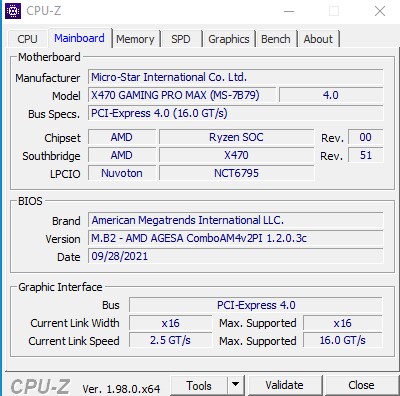

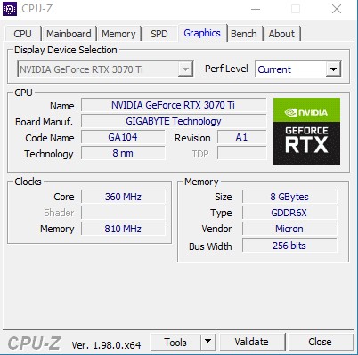

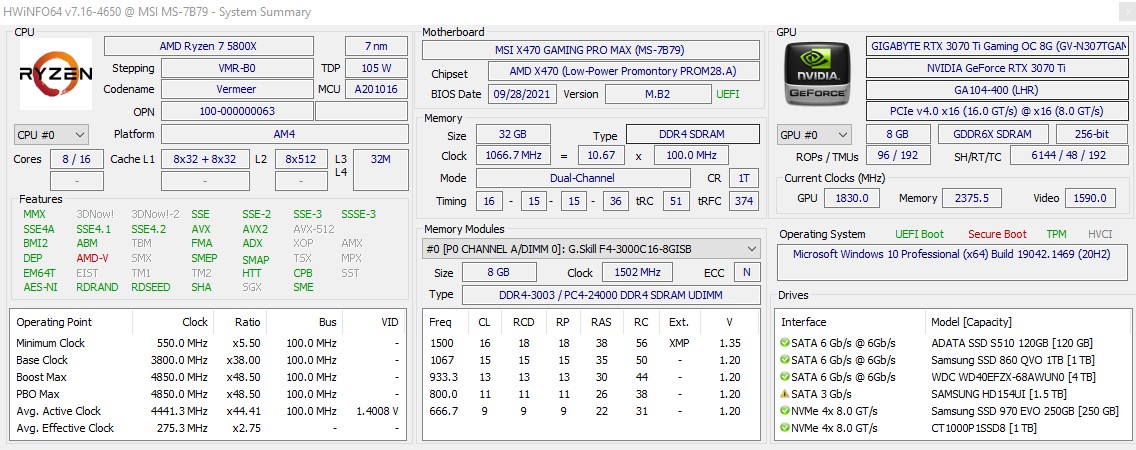

Lade mal einen Screenshot der "System Summary" / Zusammenfassung von HWiNFO und von GPU-Z hier hoch, damit etwas bessere Angaben zur Hardware hier vorliegen.
Was für ein Netzteil ist im PC verbaut?
Welches Gehäuse wird verwendet?
Wie sehen die Temperaturen aus wenn das Problem auftritt?

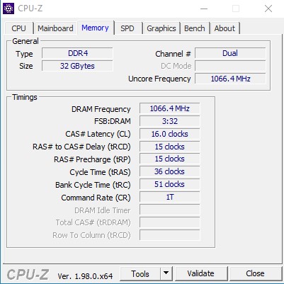

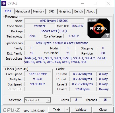

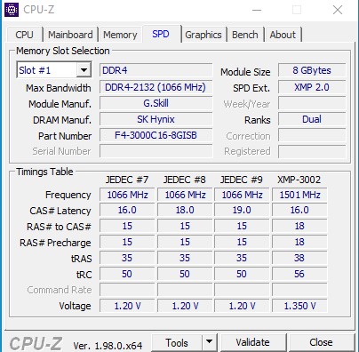

CPUINFO und von allen Tabs Bilder machen wäre auch noch gut um nach der Info was für ein Ram das genau ist wie der dann wirklich läuft.

Bevor ich die einzelnen Hinweise durcharbeite möchte ich kurz noch die Fragen beantworten. Screenshots von CPU-Z und HWInfo habe ich dem ersten Beitrag hinzugefügt.

Der RAM läuft aktuell nur mit Handbremse sozusagen :-) "nur" 2133MHz statt 3000MHz, die er eignedlich mit aktiviertem XMP-Profil machen würde und wie er auch beim Verkauf beworben wurde.
Reaktionen: mettel
Danke für den Hinweis, das XMP Profil hatte ich bei der Fehlersuche irgendwann mal deaktiviert und vergessen wieder zu aktivieren. Dank dir bin ich jetzt mit 867 MHz mehr unterwegs :schluck:
