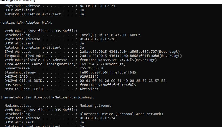

Guten Abend! Also ich bin kurz vorm Verzweifeln!
Habe alle gespeicherten Netzwerke entfernt - leider nichts geholfen.
Habe den BitDefender komplett deinstalliert-leider auch nichts geholfen.
Heute ist ein neuer Archer Router gekommen-auch mit dem geht es nicht (alle anderen Geräte gehen rein).
Wenn ich den 0815-o2-Router anschließe geht alles.

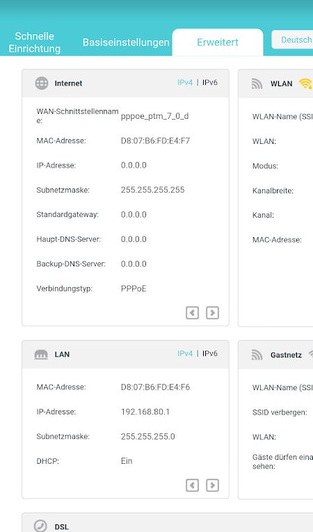

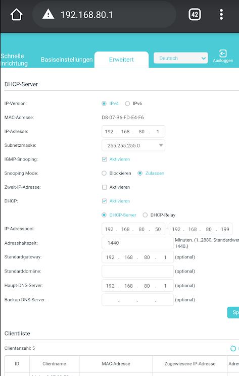

Irgendwie springt die IP vom WLAN-Adapter immer wieder auf die 169.254.7.7 obwohl der Router 192.168.80.1 hat?!
Hier mal ein paar Bilder:
Hat noch irgendwer einen guten Rat für mich?
Möchte ungern den ganzen Laptop neu aufsetzen müssen
Gruß und Dank

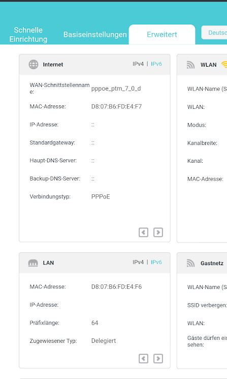

Hast den ipV6 Tunnel im

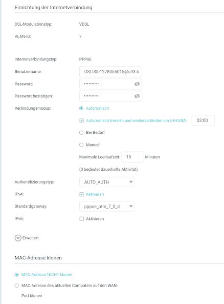

Dann schau mal bitte ob bei den PPPOE Einstellungen IPv6 Aktiv ist und wenn ja auch das mal deaktivieren. Sollte unter Internet zu finden sein.
Wenn es aktiv ist und du es deaktivieren konntest starte mal deinen Router neu.

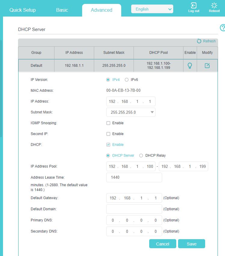

Also so langsam gehen mir auch die Ideen aus. Was du noch mach könntest dir mal eine Aktuelle Linux ISO wie Ubuntu laden und falls du einen USB Stick hast mit mindestens 4 GB einen Bootstick erstellen und das Linux mal vom USB Stick booten und die WLAN Verbindung aufbauen und testen.
Das nächste was du machen könntest statt Auto Konfiguration deinen Router Resetten und alle Daten manuell einzutragen. Vielleicht spinnt auch die Autokonfiguration.

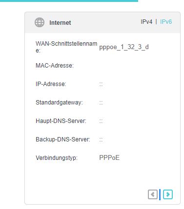

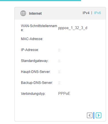

Am Laptop eher weniger da es ja mit dem O2 Router ja funktioniert. Das Problem ist das du deine IPv6 Adresse bekommst die du eigentlich nicht bekommen solltest deswegen funktionieren einige Seiten da sie IPv6 unterstützen aber andere nicht.
Schau mal unter STATUS und klick mal auf IPv6 und die Pfeile nach rechts und schau mal ob dort noch IPv6 Adressen stehen.

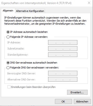

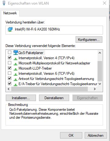

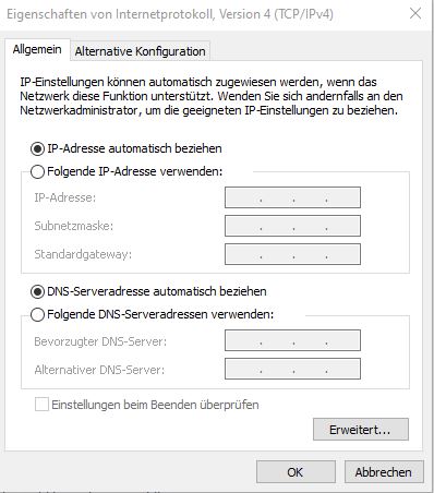

Hast du unter IPV4 deines Adapters vielleicht eine Manuelle IP Adresse eingetragen ?
So sollte es standardmäßig aussehen.

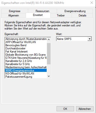

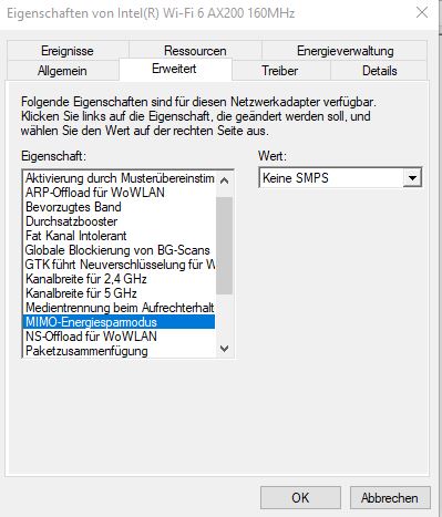

Was du noch machen kannst im Treiber die MIMO Energiesparmodi deaktivieren da sie auch mit einigen Routern Probleme verursachen können.
