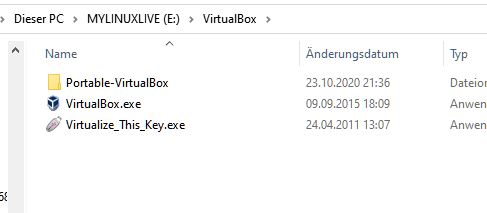

Hm...der Inhalt des Sticks sieht jetzt so aus, das soll bootfähig sein?
