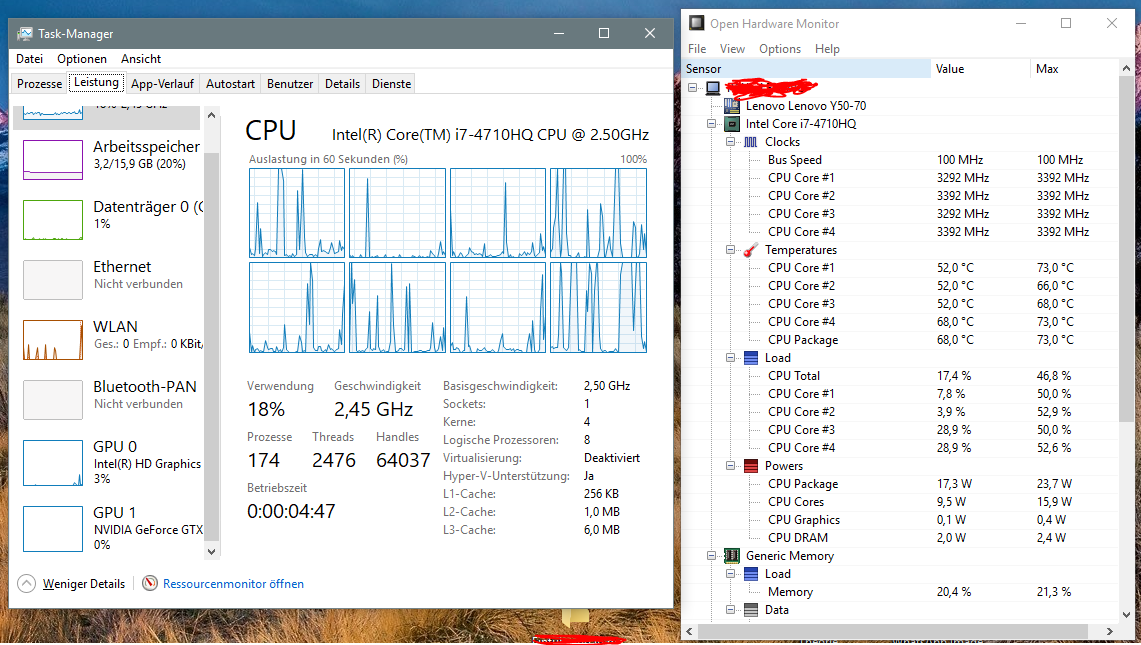

Ich habe seit 4 Jahren einen Lenovo y50-70 in Betrieb. Ich habe ich viel verwendet, auch viel für Spiele. In letzter Zeit fällt mir auf, das er sogar im Idle recht laut ist. Ein Check mit Hardware Monitor bringt Gewissheit - auch ohne Last hat der CPU um die 70°C. Das kommt mir viel vor, kann aber gerade auch nicht sagen ob die Last am Prozessor normal ist (kein Programm offen außer Virenscan). Meint ihr, dass die Kühlpaste veraltet sein könnte und den Wärmetransport blockiert?

18% Auslastung sind bei 8 Threads aber nicht "idle". Sicher, dass nicht ein Windows Update oder ähnliches läuft?

Ich würde jetzt 18% Auslastung im Idle nicht " Idle " bezeichnen , Core 3 & 4 werden bei dir mit Teils 30 - 50 % Belastet und das sind auch die ausschlaggebenden Kerne welche Hitze produzieren:
Ich würde vorerst prüfen warum das System beim Leerlauf so viel zieht und im Anschluss prüfen ob die Temps und Lautstärke i.O sind. Allerdings spricht nach 4 Jahren Betrieb auch Nichts gegen das Ausblasen des Kühlers und der Tausch einer Wärmeleitpaste , schaden kann es sicher nicht außer du schrottest das NB beim hantieren.

Ich habe ihn schon mal gereinigt vor kurzer Zeit, deshalb habe ich mich gewundert. Mittlerweile hat er sich beruhigt, läuft auf 2% auslastung und mit 44°C. Dann war es also wirklich stark genug ausgelastet. Kann es sein das Windows 10 in letzter Zeit recht viel im Hintergrund macht? Hab in der Arbeit ähnliche Probleme gehabt aber es auf unser Sicherheitssystem geschoben.
