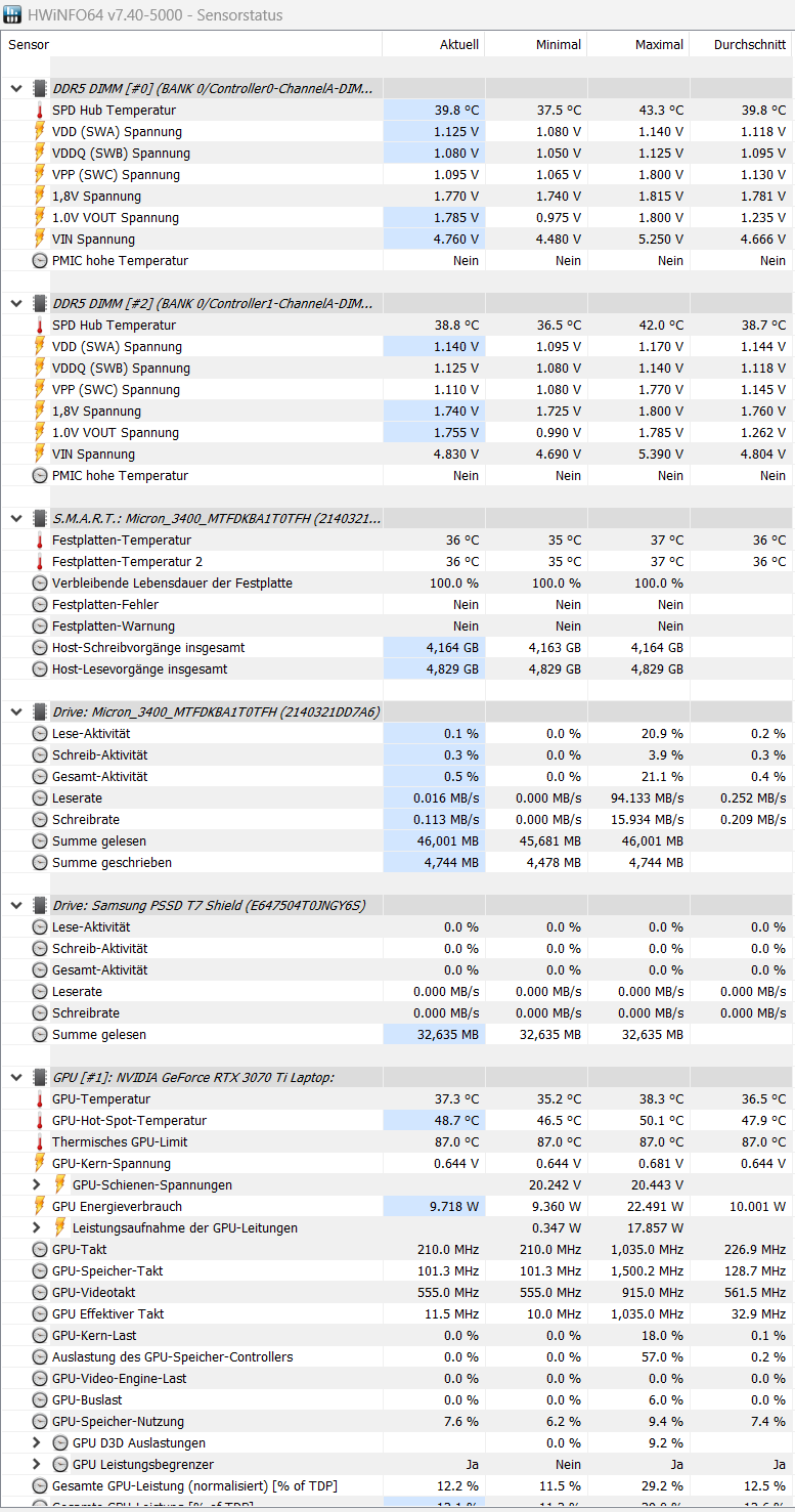

  • * zeig mal bitte deine komponenten mit hwinfo64 und zeig gern den Zuverlaessigkeitsverlauf. vor allem die genause SSD waere interessant

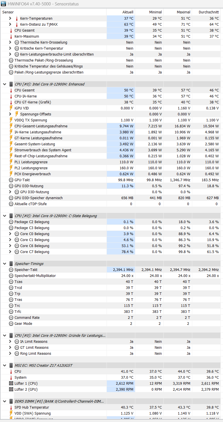

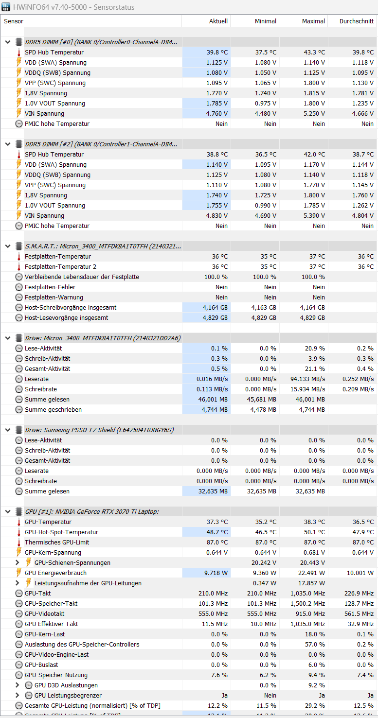

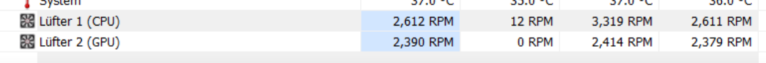

hier die temperaturen
ok dann belaste ich eben den laptop
programme laufen noch:

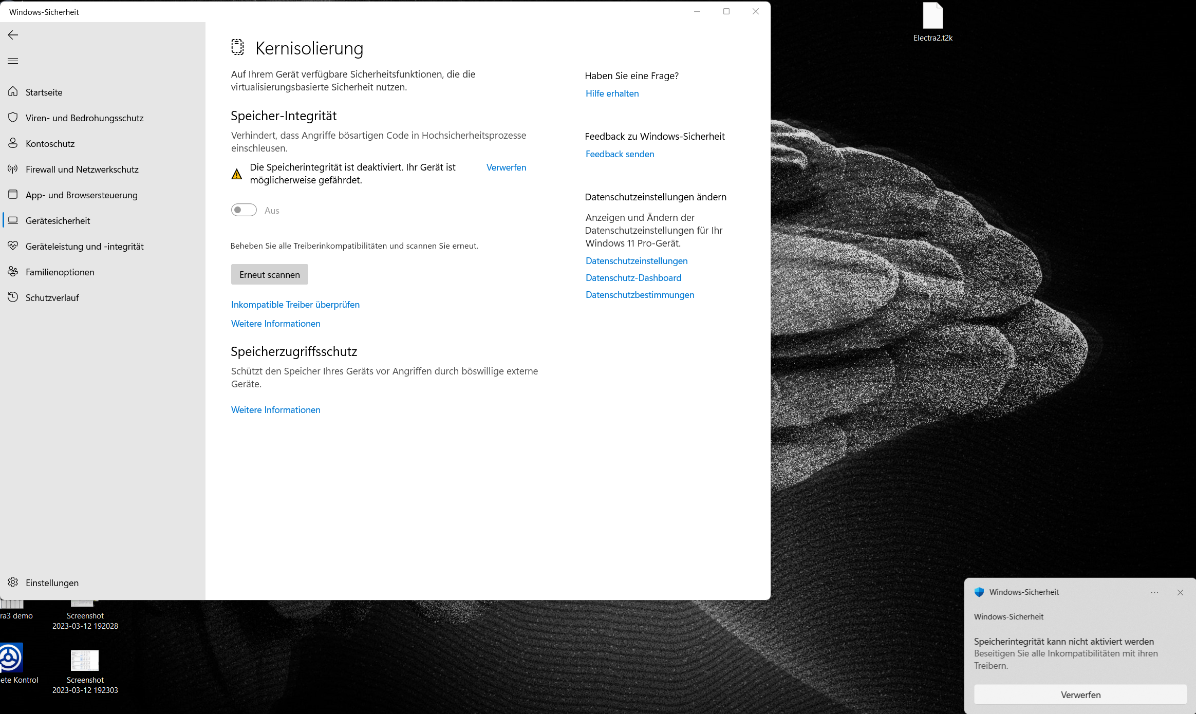

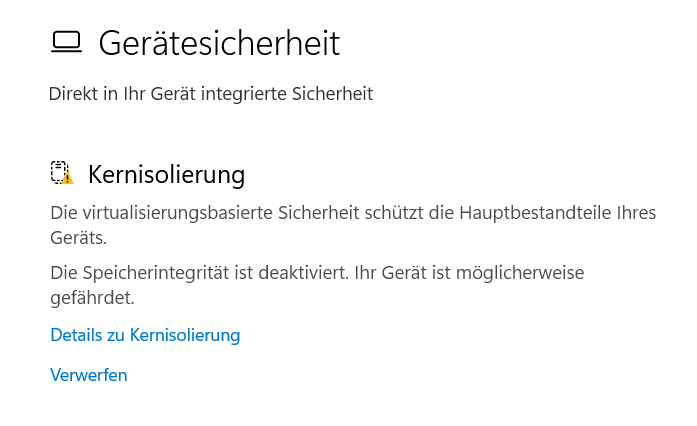

hat es vielleicht etwas damit zutun?
sobald ich auf dieser seite nach neuen treibern suche kommt dieses pop up das sagt dass ich die kernisolierung nicht aktivieren kann. warum hat das überhaupt etwas mit treibern zutun?

steht auch im HWInfo.
Ist halt nen Flachmann erstmal mit Hoch verbrauchskomponenten, sobald das gehäuse aufgehitzt ist muss die Leistung sinken. Laut macht auch sinn, weil der sobald man Zuckt ne menge an Strom weglüftern muss :D

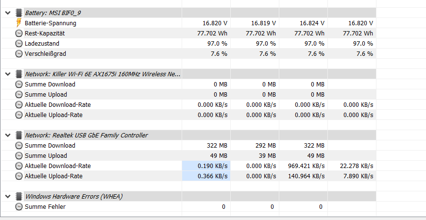

Aber mach doch gerne erstmal von ALLEN Sensoren ein Screenshot, das ist ja nur ein viertel oder weniger. und gerade die SSD... da würde ich kein Problem erwarten.
CPU Limit reasons stehen drei Mal an und das bei 20 Watt von max 160...
ich habe auf sensoren geklickt und die komplette liste hier gepostet. ein paar kommentare vorher
was komisch ist dass er momentan gar nicht so heiß wird wie sonst bei selbem gebrauch. klar läuft alles extrem langsam aber komisch. jetzt ist er nur angenehm warm
Alexander2 schrieb:
der taktet nicht weiter hoch, weil er sein limit erreicht hat.
ok weißt du warum er sein limit erreicht hat?

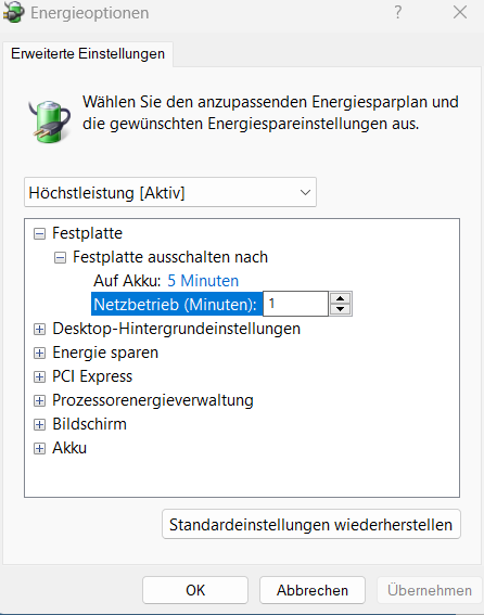

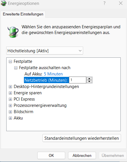

Energieprofil verstellt. Läuft bestimmt auf Energie Sparen

meint ihr das mit energieprofil?
Reaktionen: Alexander2
Ja, das ist schonmal ok, das Höchstleistung. ist jedenfalls schonmal nicht powersave.
