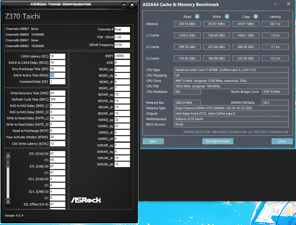

Hallo, ich habe vor Kurzem auf den Intel 11700k gewechselt, bin dann aber wieder zurück auf den 8700k gegangen.

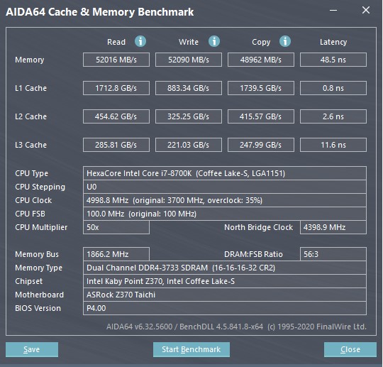

Noch schnell eine Windows-Neuinstallation gemacht und alles lief super, der RAM lief bei AIDA bei allen Werten (Read/Write/Copy) über 50k (siehe Screenshot) und auch die Latenz war unterhalb 50 ns.

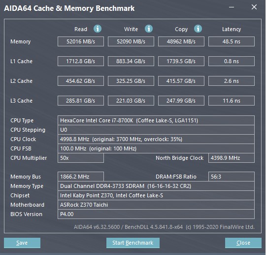

Ein zwei Wochen später dann plötzlich Einbruch der Leistung, alle Werte unterhalb 50k, knapp oberhalb 40k und die Latenz stieg auch auf über 50 ns (siehe Screenshot).

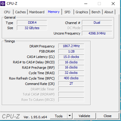

Reaktionen: Mafrinje
Dass das RAM nicht langsamer ist als zuvor, hättest Du aber dem Screenshot von CPU-Z entnehmen können, dort liegen sogar 3733 an (1867x2), sogar mehr als die 3600 für die die Riegel spezifiziert sind, also incl. Deiner Optimierungen.
Welche LEISTUNG dann bei Dir konkret anliegt beim Durchsatz (in ADIA64) kann ja diverse Gründe haben.
