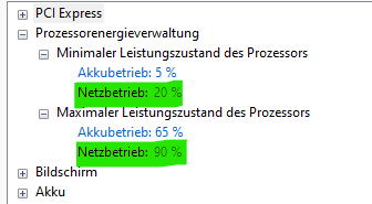

Mittlerweile wird er sehr oft aktiv und entsprechend "laut" bei den gleichen Aufgaben/Belastungen, bei denen er zuvor nicht aktiv wurde, z.B. normales Surfen und gerade beim Verfassen dieses Themas. Sonst habe ich keine anderen Programm offen. Laut Task-Manager CPU-Auslastung kleiner 20 %. Energiestatus ist schon auf "Beste Energieeinsparung" / "Ausbalanciert" eingestellt.
Auch habe ich schon die Prozessorleistung auf 90 % im Netzbetrieb begrenzt. Soll die noch niedriger?

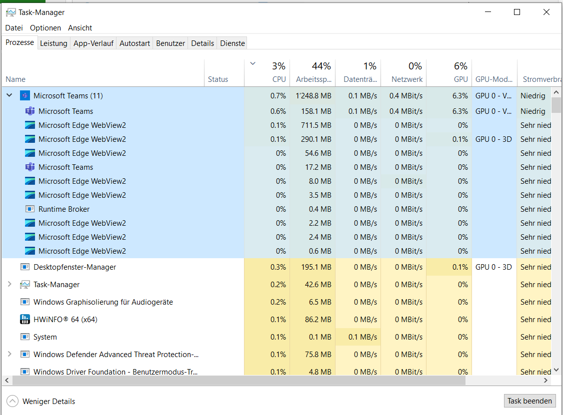

Mein Arbeits DELL Latitude 5320 (i5, 16GB Ram, >3 Jahre alt) macht das quasi seit Jahren, wenn er an 2 Screens (1x FHD und 1x 1920x2160) hängt. Wenn Teams läuft wird es nur noch schlimmer. CPU Last eigentlich nie unter 50%. Konzern IT hat schon alles probiert (Staub entfernen, BIOS, Treiber, neues Image, ...). Gibt es halt ein neues DELL Latitude Ultra 7 164U, 32 GB, Detachable in 3 Wochen ... ob es dann besser wird?
Da es ein Dell Notebook ist, ist vermutlich eine Intel CPU verbaut. Soweit ich weiß wird die 11./12./13. Generation Intel Prozessoren übermäßig warm und dementsprechend laufen die Lüfter auch häufig und stark. Kann aber auch an etwas anderem liegen.
Hab hier einen Dell Precision 7680, (i9 13950HX, 32GB Ram, RTX3500 ADA ) auf der Arbeit, bei mir läuft der Lüfter eigentlich nur, wenn ich eine VMWare Workstation aufmache oder der Virenschutz mal wieder drüber scannt.
Ein Teams alleine bekommt das normal nicht hin, aber ich hab auch ein paar E Kerne mehr die potentiell Teams sparsamer bedienen können. Habe keine 2% Last durch einen Teams call.
Im Hochsommer springt er logischerweise etwas öfters an.
Falschaussage von mir, der neue Teams Client verursacht wesentlich mehr Last sowohl auf der CPU, als auch auf der integrierten Intel GPU.
Lüfter dauerhaft an.
Hier verursacht vor allem Teams die Last.
Und der Defender spuckt auch dazwischen rein.
