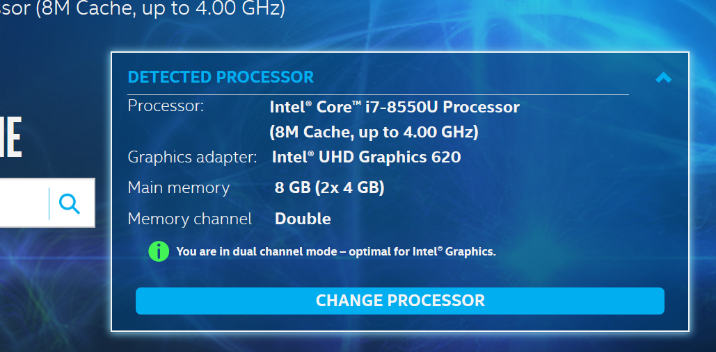

ich habe folgendes Problem und zwar:
Ich besitze seit ein paar Monaten das HP Envy 13 mit folgenden Spezifikationen:
13,3" Full HD IPS, Intel Core i7-8550U Quad-Core, 8GB, 256GB SSD, GeForce MX150, Win 10, Intel® Core™ i7 (8. Generation) 8550U ...
Bin auch ziemlich zufrieden mit dem Gerät, allerdings ist es jetzt so, dass in letzter Zeit der PC schon bei den kleinsten Aufgaben komplett durchdreht (Lüftung), ob es nur bisschen schreiben in Open Office ist oder einfach nur Surfen, die Lüftung wird ziemlich laut, was vorher nicht so war, habe auch schon geguckt, ob die Lütungsschlitze blockiert sind, ist aber nicht der Fall. Wenn ich CAD Programme oder ein "kleines" Spiel öffne ist es kaum auszuhalten, in der Schule benutze ich den PC auch, auch zum zeichnen und da stört es einfach mega, wenn der Laptop so durchdreht.. habe die CPU auch nicht übertaktet etc..

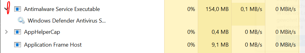

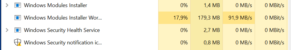

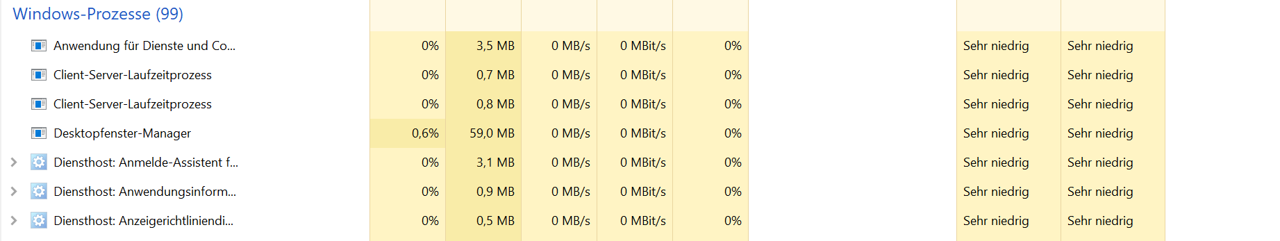

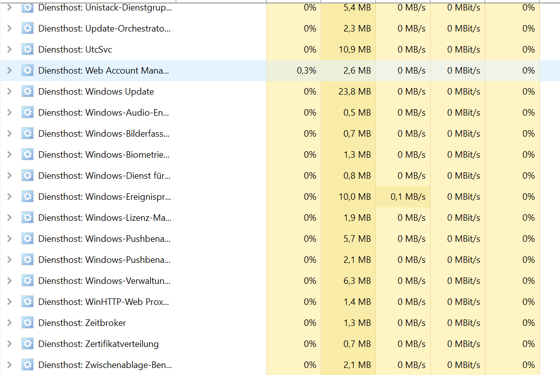

Guten Morgen zusammen, eben sind mir folgende Programme aufgefallen, die laufen, wobei ich keine Ahnung habe, was das wirklich ist..
Kann man die Programme löschen? Bzw. was ist das alles? Weil die laufen alle permanent im Hintergrund..
Laufe diese Programme immer im Hintergrund und wenn ja kann ich die ausschalten und wie?
Lass die Dienste blos so. Die sind für die Windows Verwaltung im hintergrund. und wie du siehst 0% CPU und nur ein bisschen MB Ram. Lass sie alle zusammen 200-300MB nehmen.
Die sind definitiv nicht für die Hitze verantwortlich. Willst du genaueres wissen Google jeden einzelnen Dienst. Vielleicht kann man maximal 3-4 davon abschalten was dir aber 0-1% Leistung mehr bringt.
Windows Modulinstaller installiert wahrscheinlich grad Updates. Antimaleware ist Windows Defender.

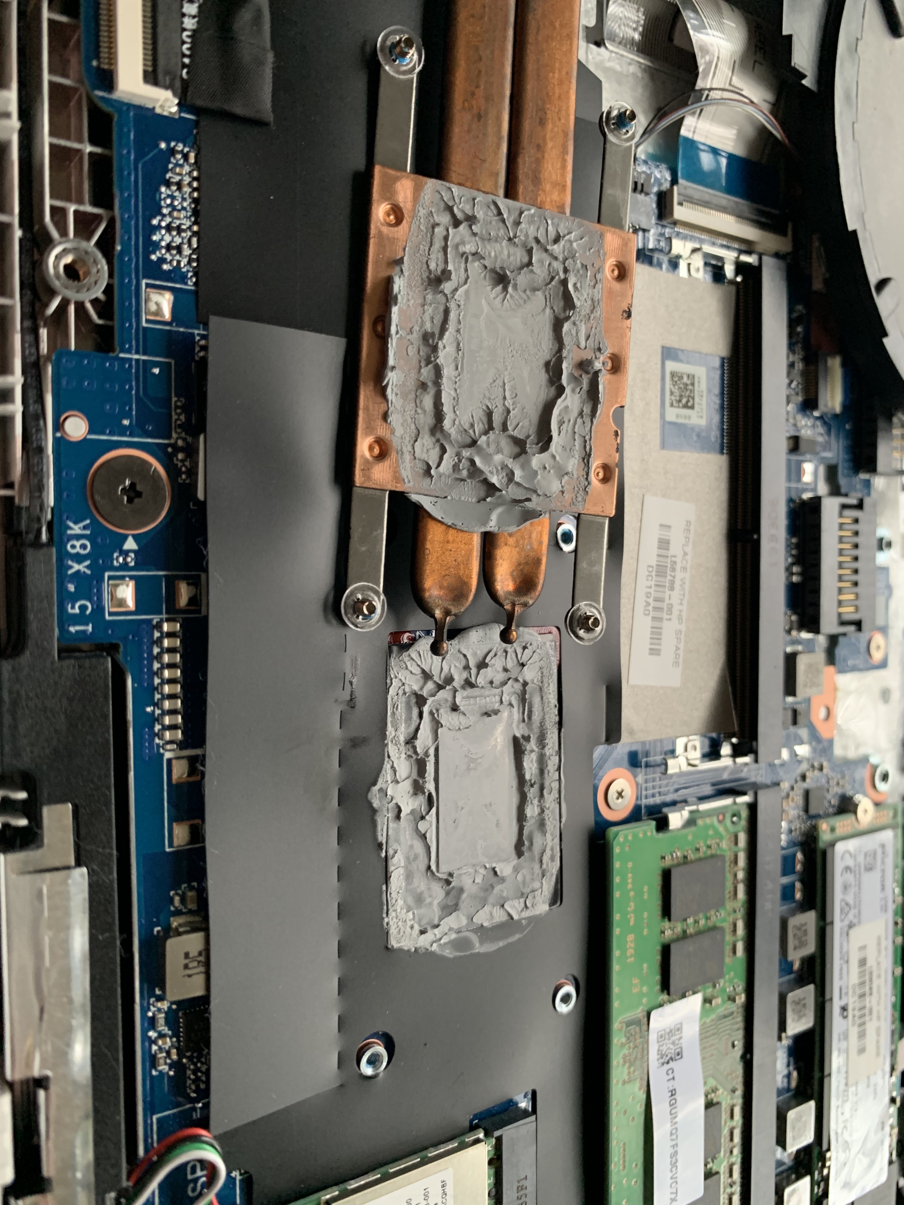

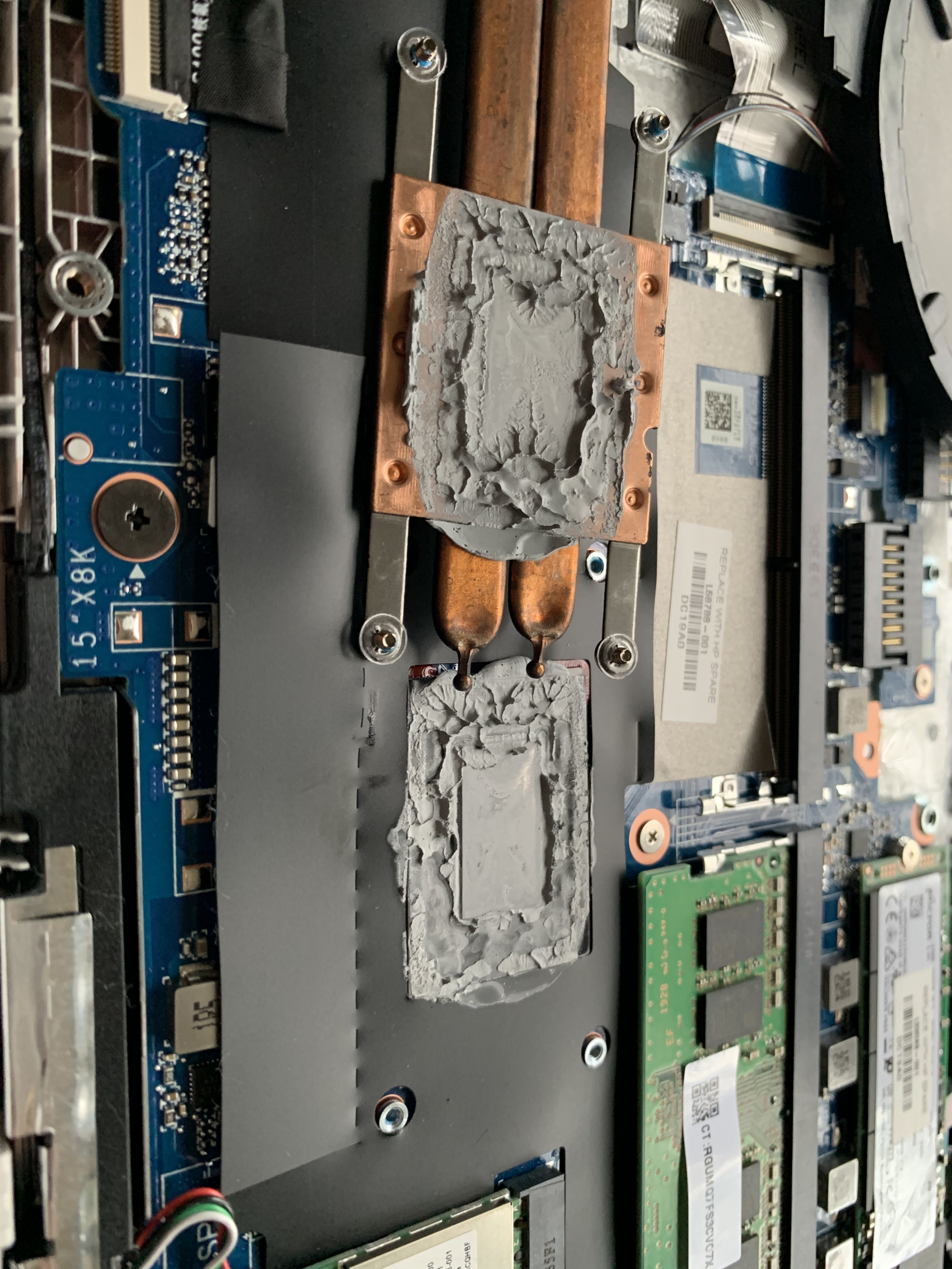

@Makso sry das ich dir mit der wlp widersprochen habe.... bei den alten elitebooks war ich anderes gewohnt.
am Wochenende kam mein probook an und die hohen temps haben mich stutzig gemacht.kein Wunder wenn man sieht was hp da gemacht hat. Mit neuer wlp 11 grad kühler und 7% mehr Leistung in geekbench 5....
