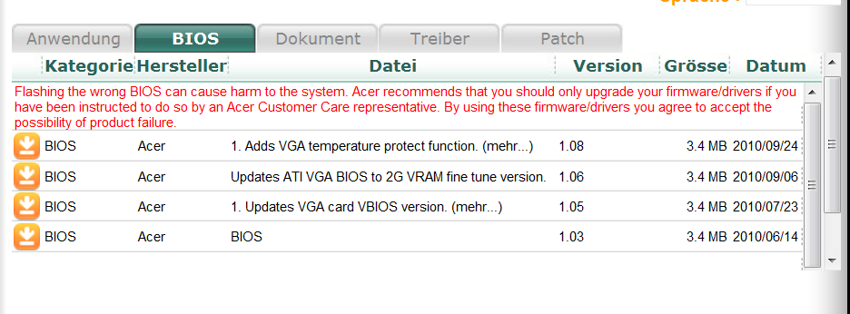

Also, das ASPIRE 7745G nutzt anscheinend keine Hybrid Grafik.
Allerdings ist besonders auffällig, das für dieses Notebook innerhalb kürzester Zeit verschiedene Firmware Updates herausgebracht wurden, die alle die integrierte ATI Grafik zur Problembewältigung im Auftrag haben. (siehe Bild).
Das ist mehr als merkwürdig und spricht nicht gerade für die verbaute ATI Grafik im ACER Aspire.
Schau mal, ob du die letzte BIOS Version 1.08 bereits nutzt, sonst würde ich flashen.
Viele Grüße

so wie es aussieht hat acer beim bios update auch wieder ne eigene kiste gebaut. im dl packet befinden sich 2 ordner mit jeweils einer .exe drinn und eine readme datei. inhalt "Windows flash: Please click "ZYB_108_Win.exe" to update bios."
sollte man dieser anweisung folgen und das ding über den windows weg flashen? oder doch eher übers bios gehen
so, ich hab jetzt erstma ne systemwiederherstellung gemacht, ich denke ich werde es erstmal dabei belassen, das die hardwarebeschleunigung deaktiviert werden muss. jetzt werden wieder beide karten korrekt erkannt und der "standard vga adapter" heißt jetzt "intel hd grafics"
@biosupdate. es ist bereits die 1.08 installiert... ich glaub das lass ich erstmal sein
