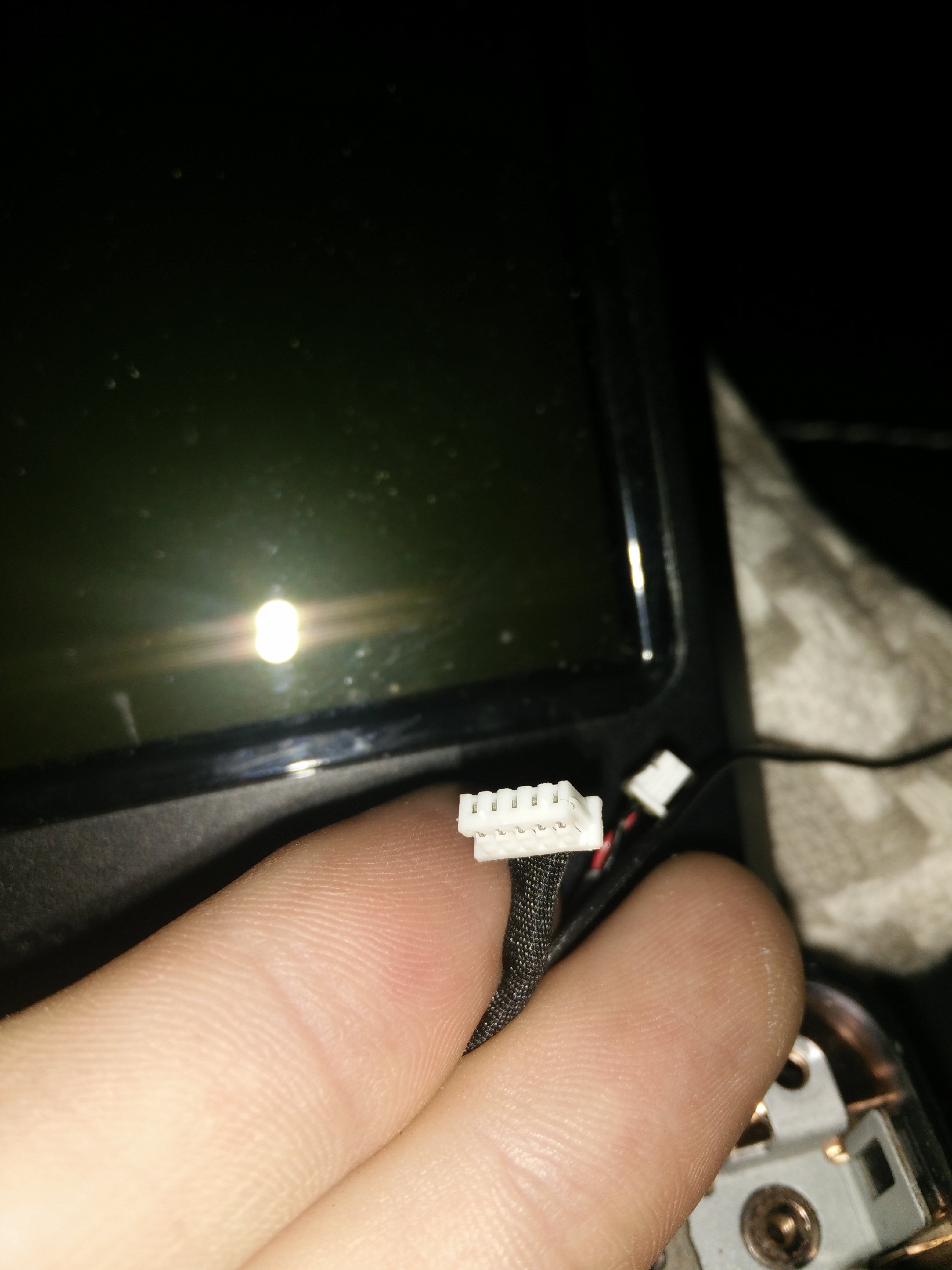

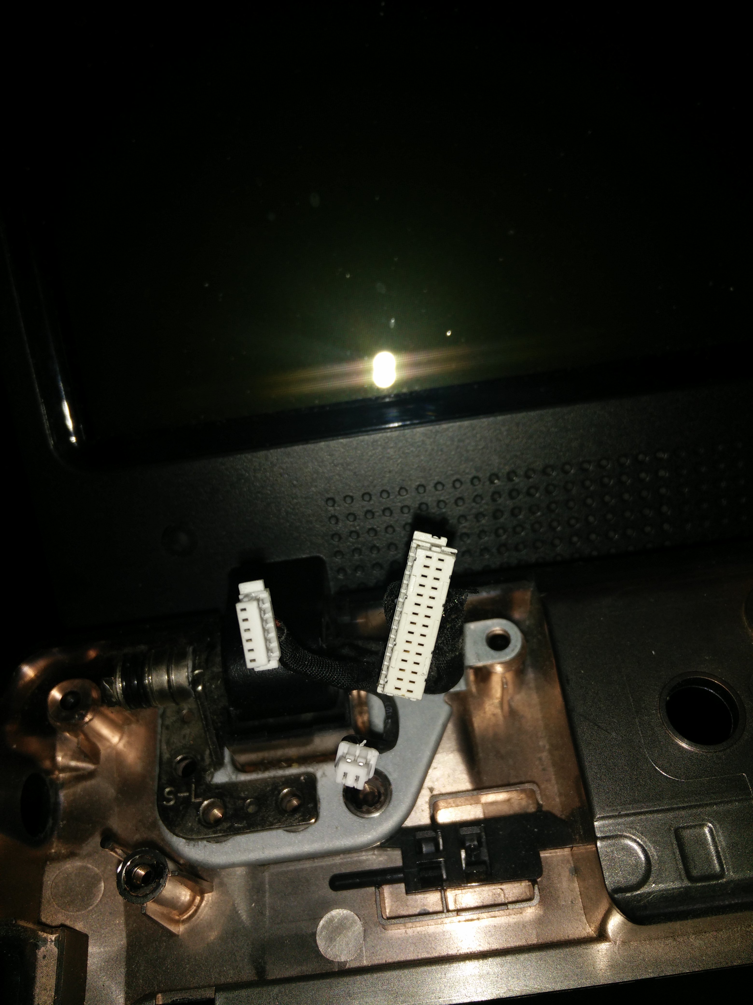

Die Anschlüsse habe ich. Jeweils die kleinsten sind die Lautsprecher, sind also zu ignorieren.
Was genau brauche ich nun?
Das LCD Controller Board, sowie ein Kabel von meinem Laptop in ebendieses Controllerboard?
LG
EDIT: irgendwas davon ist noch Webcam. Also ich hab einen 6 poligen, einen 30-poligen und einen 5-poligen Stecker.
Ich tippe die Webcam ist der 5 polige, da der nicht direkt am Mainboard angeschlossen war, hab aber keine Ahnung.
Kann mir wer konkret von eBay Teile empfehlen? Am liebsten VGA. LG

Der hat einen 30 Poligen Steckverbinder, ob dein Stecker da drauf passt.
Die Signale sind im PDF beschrieben, nur ob die bei deinem Display auch so belegt sind.
Der 6 Polige wird die Hintergrund Beleuchtung sein, ist auf dem Adapter auch drauf.
