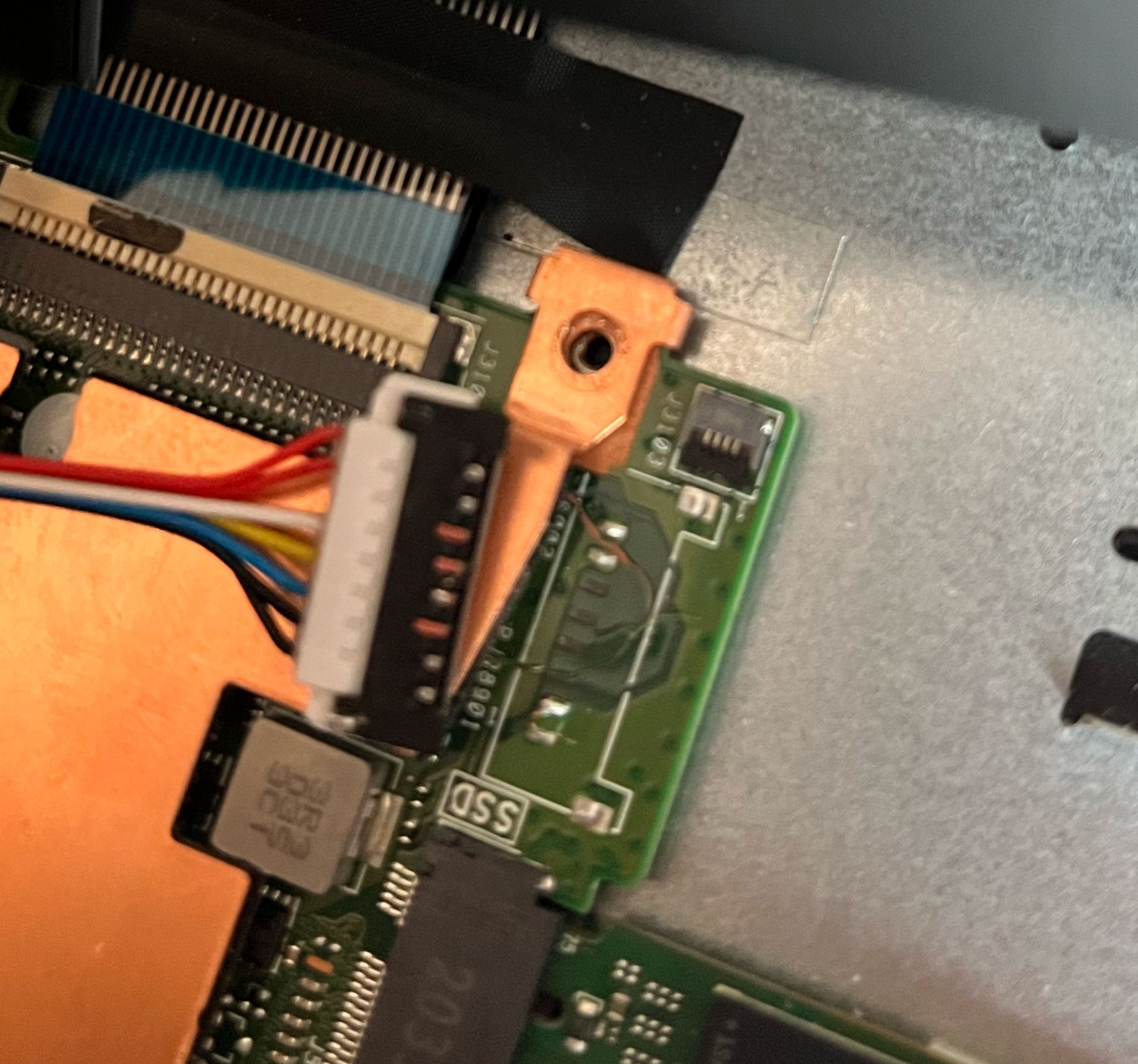

Hi,
ich versuche den Laptop einer befreundeten Person zu reparieren. Leider hat diese es ausversehen gschafft, den Stecker für das Batterie-Kabel vom Mainboard zu reißen, mitsamt einiger Pads und Leiterbahnen. (Bitte keine Kommentarte, wie sowas zustande kommt, es ist leider jetzt so...).
Ich habe leider nicht so viel Erfahrung zu Computern, nur allgemein zum Löten und Elektronik. So wie ich das sehe, ist der Versuch es wieder ran zu löten zu gefährlich, da ich nicht will, dasss der Li-Ion Akku irgendwann in Flammen aufgeht.
Die einzige Option, die ich nun sehe, ist das Mainboard zu tauschen, bin mir aber der Folgen nicht ganz sicher. Wenn ich das mache, kann es durchaus sein, das eine Windows Neuinstallation nötig ist, oder? Ich gehe leider davon aus, dass es kein Backup der Daten auf dem Rechner gibt und habe weder das Ladekabel noch die Zugangsdaten des Laptops hier, sodass ich auch keins machen kann. Gibt es eine Möglichkeit, zum Beispiel das mainboard eines anderen gebrauchten Laptops des gleichen Modells einzubauen und nichts zu riskieren oder ist das Quatsch?
Ich würde mich freuen, wenn jemand etwas Licht in mein chaotisches Halbwissen bringen könnte. Vielen Dank schonmal.
bring mal mehr licht in dein foto, das ist alles verschwommen. mach stecker und platine halt separat wenn nicht beides in den fokus kommt

Uhh, das sieht boese aus.
Da die Pads und Leiterbahnen abgerissen sind laesst sich sicherlich noch was machen, aber ist definitiv keine "Mal so eben" Reparatur mehr.
Was ist es denn fuer ein Notebook? Wenn das kein aktuelles Premiummodell ist, stelle ich die Behauptung auf, dass es sich nicht lohnt das zu reparieren.

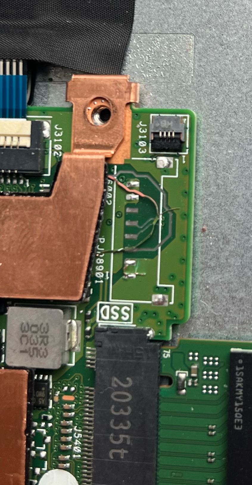

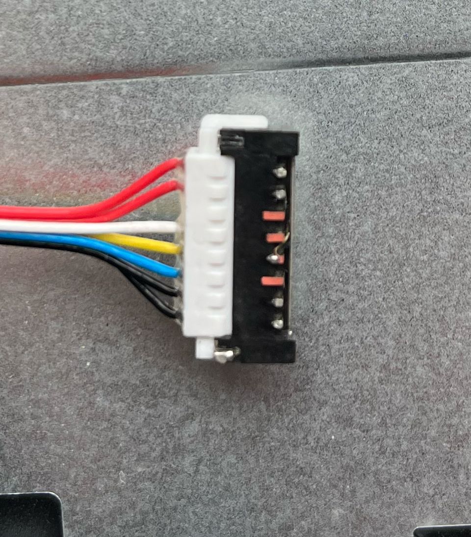

random_ schrieb:
Ich (Elektroniker) würde den Stecker wieder anlöten. ;)
Pins von oben nach unten:
1,2 und 7,8 sind Masse und Pluspol - schaut auch am Stecker gut aus.
3 ist unklar. Für mich sieht das so aus, das der Pin gar nicht belegt ist.
4 und 5 gehen zu 2 Durchkontaktierungen. Von den Durchkontaktierungen neue Drähte zum Stecker ziehen.
6 ist der Leiterzug, der ganz außen rum geht. Die Kupferabdeckung und das schwarze Klebeband vorsichtig entfernen. Neuen Draht von der nächsten Durchkontaktierung ziehen. Geht das nicht, den fliegenden Leiterzug abschneiden und in dem Bereich, wo der Leiterzug noch stabil auf dem Board ist, einen Draht drauflöten.
Wenn du mit meiner Beschreibung nichts anfangen kannst, lass die Finger davon!

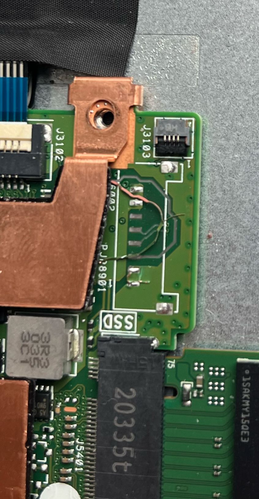

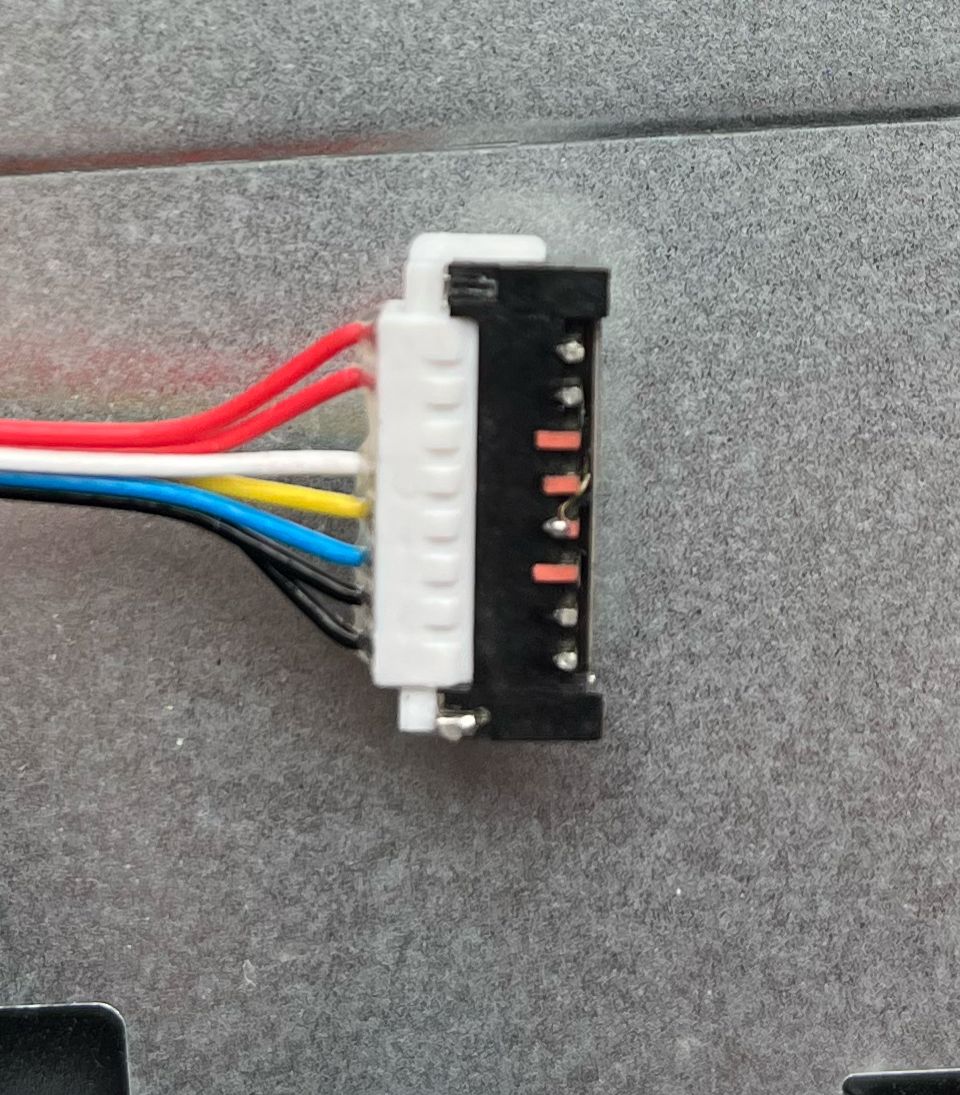

random_ schrieb:
Hier noch bessere Fotos:
Das ist durch, da ist meiner Meinung nach nichts mehr zu machen.
Pins von Oben nach unten:
3 ist unklar. Entweder gar nicht belegt oder ich erkennen die Durchkontaktierung auf eine untere Ebene nicht
6 ist der Leiterzug, der ganz außen rum geht. Die Kupferabdeckung und das schwarze Klebeband vorsichtig entfernen. Neuen Draht von der nächsten Durchkontaktierung ziehen. Geht das nicht, den fliegenden Leiterzug abschneiden und in dem Bereich, wo der Leiterzug noch stabil ist einen Draht drauflöten.
Interessant. Mit der Beschreibung könnte ich tatsächlich schon viel anfangen. Ich dachte, die Pins in der Mitte sind so Aktivierungspins, die mit einem Widerstand auf Masse gezogen sind, damit geladen werden kann. Aber da es auch nicht mein Gerät ist und ich nicht so besonders risikofreudig bin, lasse ich denke ich da lieber die Finger von.
