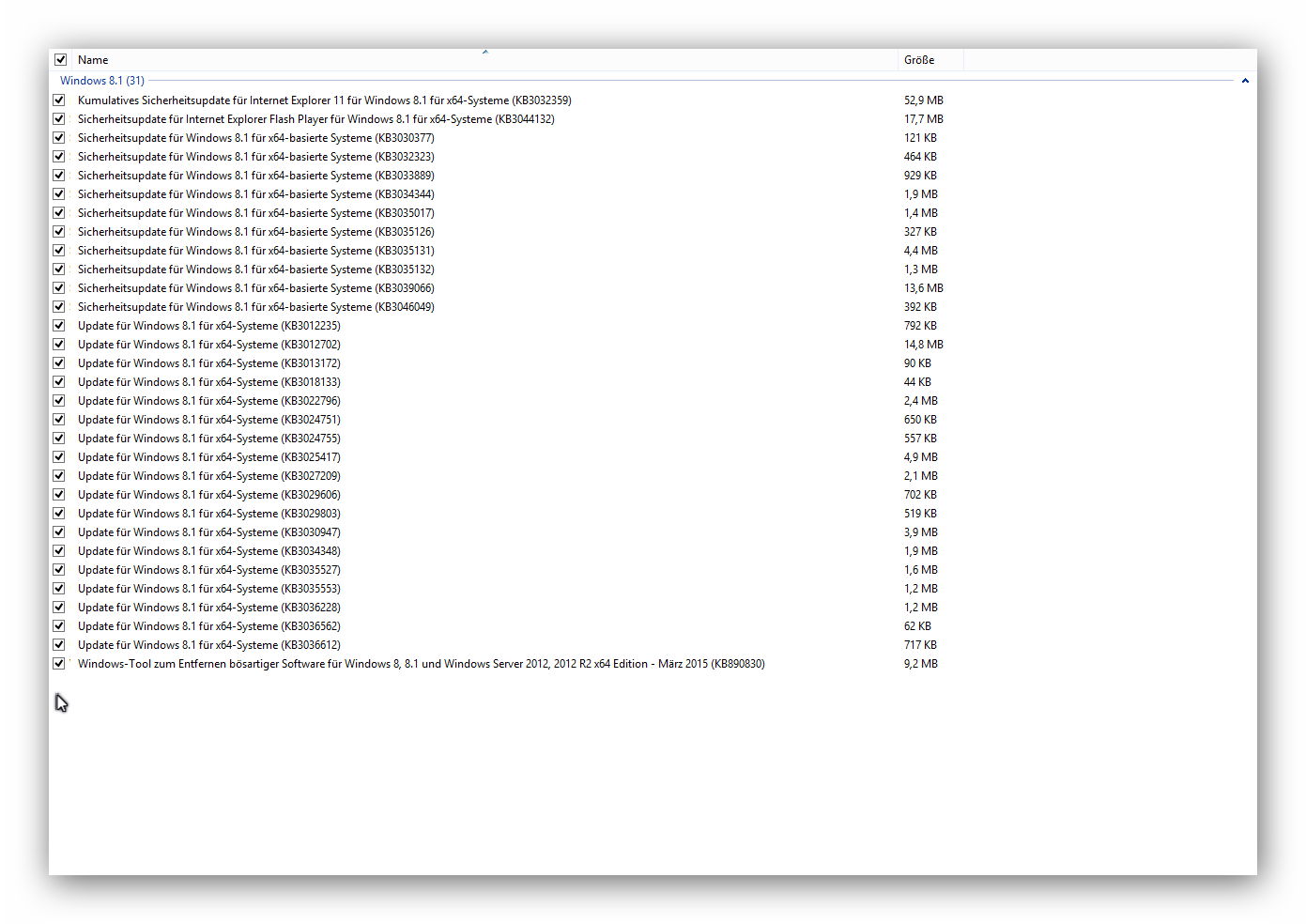

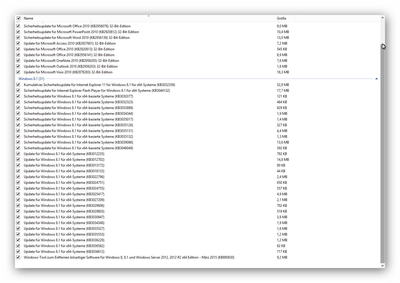

So hier mal eine liste der letzten WinPaches seit dem auftreten des ruckeln, vieleicht weiß einer schon ob hier irgendwas Problemme macht.....habe jetzt keinen der hier in der Liste steht instaliert.....mal sehen !
werde natürlich auch den Tip von Tychox ausprobieren und berichten
So ihr lieben, habe soeben festgestellt das es nicht mit dem Patchday-März 15 zu tun hat..... Hier scheint sich wohl tatsächlich der Tip von Tychox zu bestätigen "lieben Dank dafür"..... Ich habe vorerst den Intel technology Acces Service in den Diensten komplett deaktiviert so brauch man ihn nicht jedesmal unter Task beenden...... Frage, weiß einer von euch wofür man diesen Dienst braucht?
