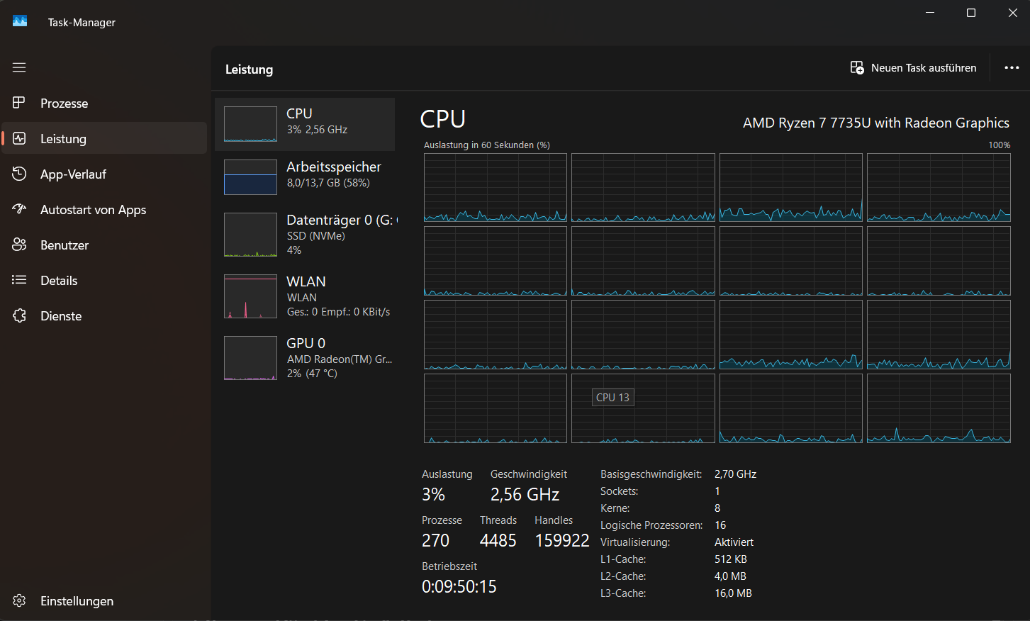

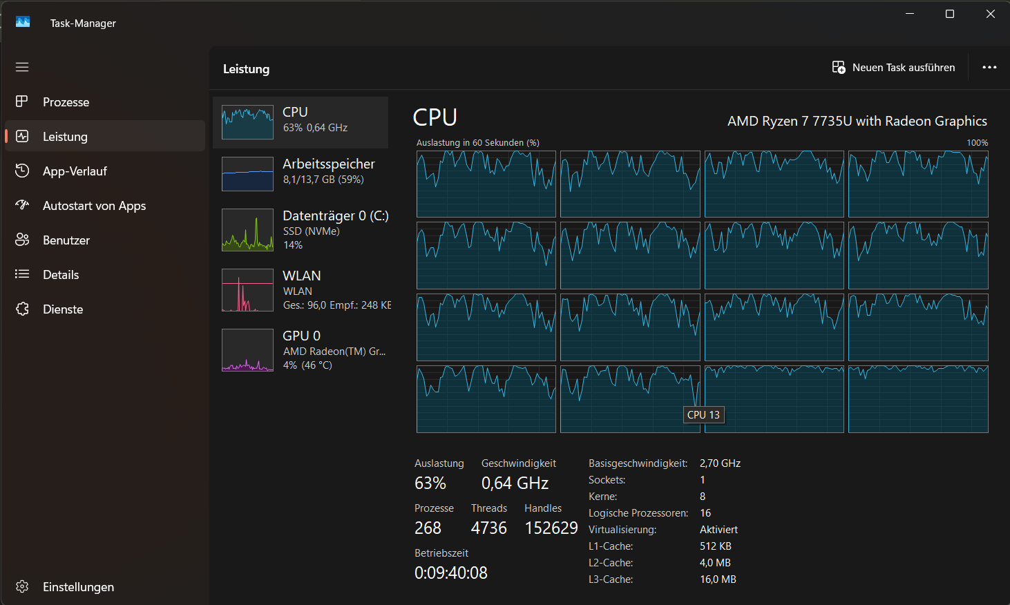

Im Anhang: Zwei Screenshots von der CPU Last
einmal während das Problem besteht
einmal wenn kein Problem besteht
Habe den Laptops mehrmals neu gestartet, hat teilweise etwas gebracht, meistens hilft auch warten. Sobald der Takt normal ist, funktioniert der Laptop wieder normal.

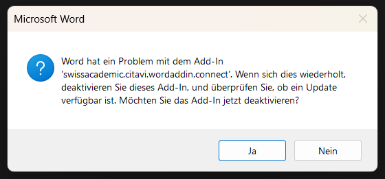

Ungefähr zeitgleich habe ich begonnen, Citavi 7 zu benutzen. Dabei scheint das Word Add-In von Citavi immer wieder Probleme zu machen. Ich habe es mehrmals deaktiviert, aber es aktiviert sich immer wieder neu. Manchmal hängt sich dabei Word und Citavi komplett auf und reagiert nicht.

Man kann den CPU Graph ändern, dass er auch Kernel-Zeiten anzeigt. Vielleicht laufen nur Programme, die auf etwas warten, daher glaubt die CPU-Steuerung, sie braucht nicht hochtakten.

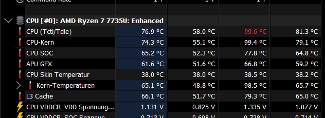

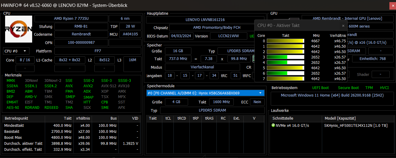

Habe mal HWinfo gestartet. Hier sind auch noch mehr Details zu sehen.
Hier sind die Temperatursensoren.
Da das wahrscheinlich nicht aussagekräftig ist, würde ich sonst nochmal bei den Temperaturen reinschauen, wenn der Laptop nochmal Probleme macht.
Warum ich aber vermute, dass die Temperaturen nicht das Problem sind: In vielen Fällen (gleiche Außentemperatur, gleicher Tischuntergrund usw). tritt das Problem nicht auf. Wenn es Probleme mit der Lüftung geben sollte, dann müsste es doch immer vorhanden sein oder?
Naja, das Ding ging bis 100°C hoch, ich denke schon, dass es eine gewisse Aussagekraft hat...

Was wäre in dem Fall zu tun? Ich habe nun bei Kernel-Zeiten aktivieren drauf geklickt, sehe aber keine Veränderungen. Danke für die Antwort!
Die rote Zahl der CPU Temperatur ist schon kritisch.
Vielleicht sollte man mal das Notebook zerlegen und Wärmeleitpaste tauschen, sowie die Kühllamellen hinter dem Lüfter reinigen.
Wenn der Anteil der Kernel-Zeit hoch ist, sind das oft Wartezeiten auf I/O.
Reaktionen: Jensb.

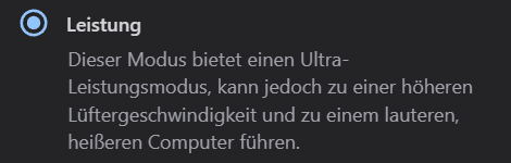

Habe gerade auch entdeckt, dass wenn der PC auf Höchstleistung ist (was er gerade war), dann schon beim Öffnen von Spotify auf 99°C springt. Beim Energiesparmodus bewegen sich die Temperaturen hingegen zwischen 50 und 60°C, niemals mehr als 65°C.
Bei Lenovo Vantage war das hier eingestellt:
Jetzt habe ich das mal auf Ausgeglichen gestellt. Nun wird bei HwInfo, wenn ich Spotify starte und die CPU auf 85°C hoch geht, alles über 85°C rot markiert (davor erst bei 95°C) und wird nicht heißer als 90°C. Die CPU regelt sich nun früher runter. Beim Starten von QGIS (wo vorher 99°C erreicht wurde, werden jetzt keine 90°C mehr erreicht).
Bei Akkusparmodus beginnt wohl die Drosselung ab 80°C.
Aber ja, die CPU ist in der Tat einfach zu heiß. Die WLP wird also die nächsten Tage mal ausgetauscht :)
Der Leistungsmodus sollte nicht mal bei Lenovo dazu führen, dass die CPU überhitzt und dann mit 640 MHz läuft. Natürlich ist es eine Zwischenlösung, die Leistung mittels Energiesparmodus zu verkrüppeln, um die Temperaturen moderat zu halten. Aber es hilft alles nichts... die Kühlung muss gewartet werden.
