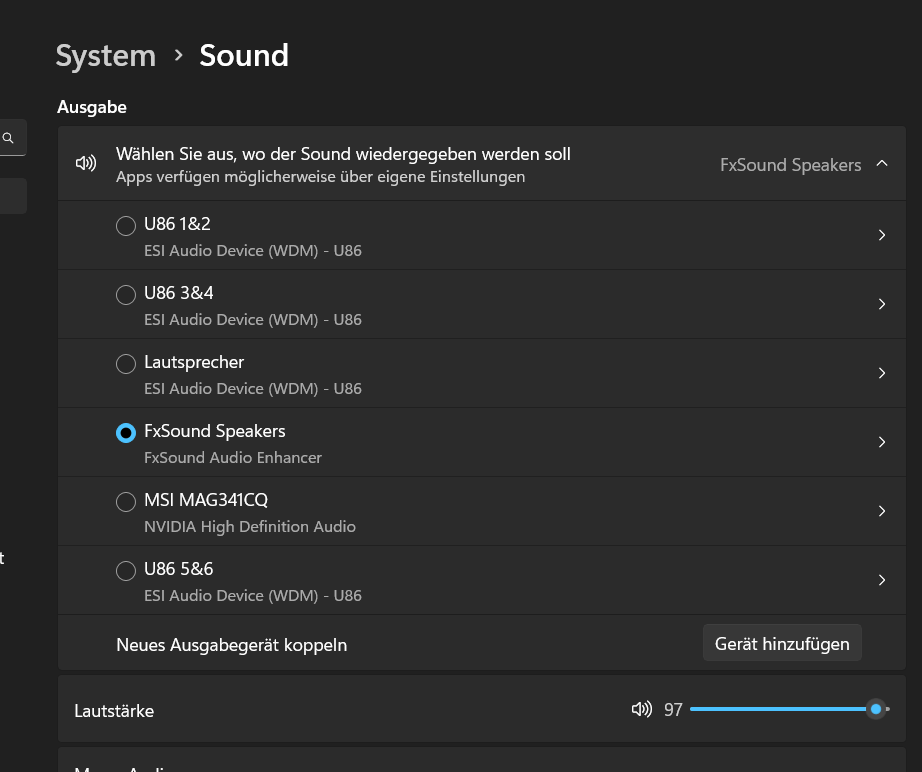

Ist denn die richtige Soundquelle ausgewählt?
Hast du im Gerätemanager ein "!" oder sonst was? Treiberprobleme nach einem Windowsupdate oder sowas?
ich würde auch nen Treiber Update mal nachschauen ... und in die Soundsteuerung nicht das nur ein Teil der Sounds runtergedreht ist und halt auch nur auf eine Seite die Balance verschoben ist.
