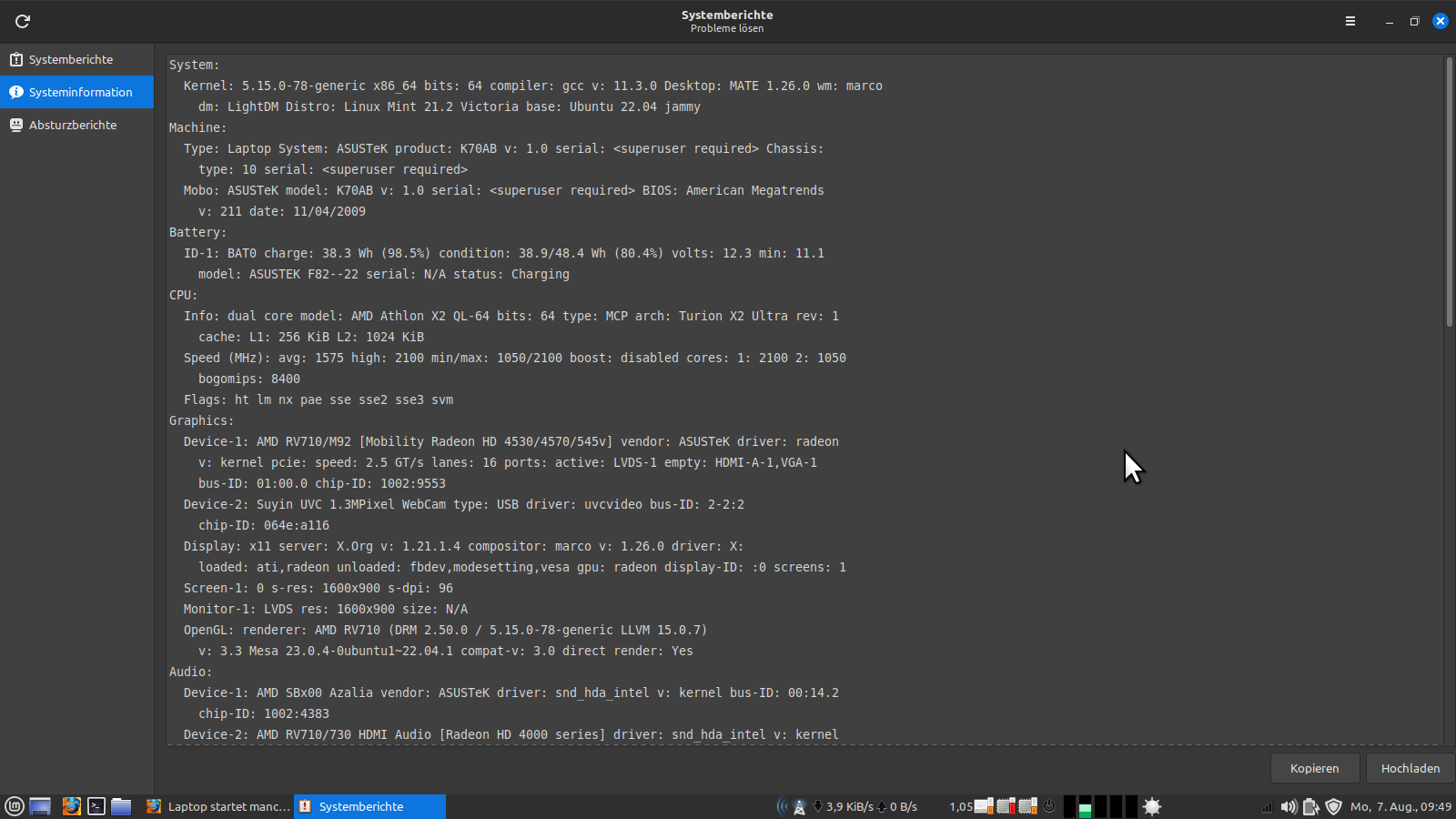

Ich habe gestern nachts meinen Asus mal auf Linux Mint 21.2 geupdated. Hat geklappt. Jetzt mal nach der Nachtruhe eingeschaltet. Diesmal bootete er sofort ohne Verzögerung (wobei ich das nicht auf Mint 21.2 zurückführe).
Nebenbei: Mein Asus ist von 2009:
https://www.etest.de/laptop-notebook/asus-k70ab-test
Im Anhang findet ihr einen aktuellen Screenshot der Systemdaten. Ihm fehlt SSE4, was mittlerweile manche Software auch auf Linux Mint voraussetzt. Firefox klappt aber. [OT: Sogar von GoogleEarth (aus dem Mint-Repo) der darin eingebaute Flugsimulator, auch wenn mit diesem alten Laptop das Nachladen der Landschaftsdaten etwas träge ist und dadurch im Flug die Bildschärfe der abgebildeten Häuser/Landschaft etwas leidet. FPS sind auch nicht berauschend, aber geht gerade noch so wenn man genügsam ist. Zur Not kurz mittels Space pausieren, dann werden Landschaftsdaten in Ruhe nachgeladen, und dann weiterfliegen.]
