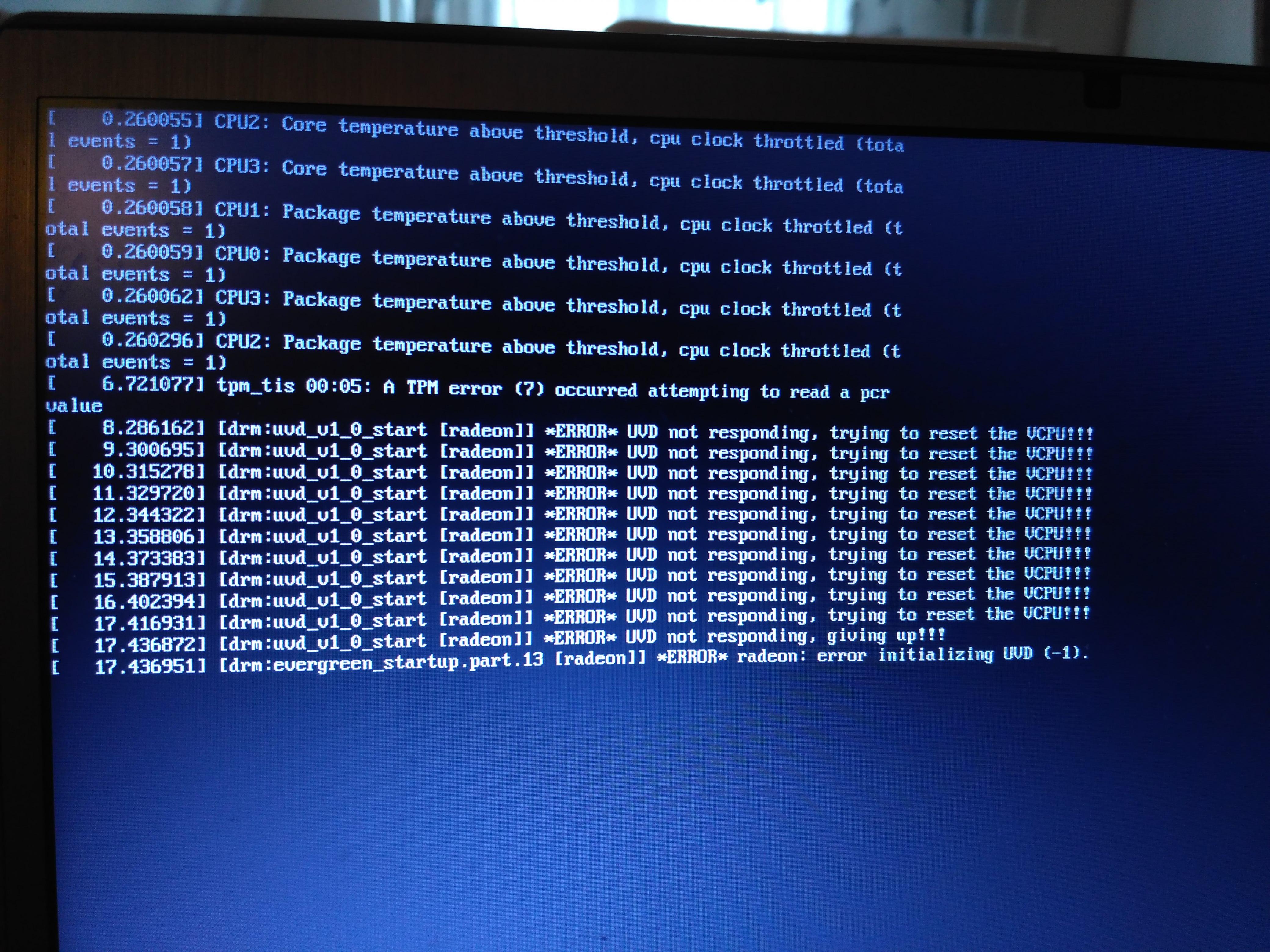

Ich wollte dann mit Hilfe einer Ubuntu 16.04 DVD Daten von meiner Windows Partition retten, wurde jedoch mit folgenden Fehlermeldungen überrascht, als ich von der DVD booten wollte:
Ersteres scheint ja ein Hardware-Problem zu sein. Vielleicht ist mein CPU-Kühler zu verdreckt oder sowas? Zweiteres hat denke ich mit der Grafikkarte zu tun und kann, so erscheint es mir nach ein bisschen Internetrecherche, mit dem Grafikkartentreiber zusammenhängen. Leider habe ich im BIOS keine Möglichkeit gefunden die CPU Temperatur zu überprüfen.
Welche Schritte würdet ihr an meiner Stelle als nächstes unternehmen?

Bau doch die Platte aus und rette die wichtigen Dateien am Desktop PC, wenn Du einen hast. Einen anderen Rechner wirst Du ja haben sonst kannst Du ja auch nichts runterladen. Danach kannst Du immer noch den Rechner neu aufsetzen. Evtl kannst Du ja auch direkt W10 mit dem vorhandenen Key installieren. Iso von W7 gibt es doch auch woanders als bei M$, evtl gehst Du mal diesen Thread durch und wirst fündig:
