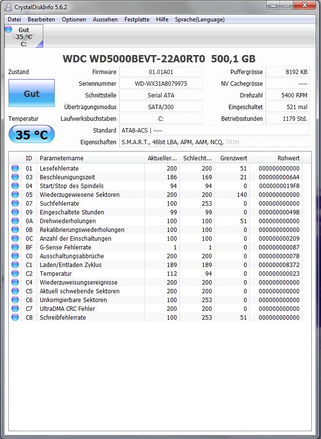

Poste bitte mal den Screen von CrystalDiskInfo, ziehe aber bitte das Fenster soweit auf, dass alle Attribute und auch die Hex-Werte bzw. Rohwerte vollständig sichtbar sind.
Bitte:
Die G-Sense Fehlerrate ist bedenklich, wenn das Notebook nicht auf einer Waschmaschine im Schleudergang steht, dürfte es wohl einen Fehler im G-Sensor sein. Steht das Notebook auf dem Tisch oder kann es sein, dass der Schocksensor wirklich so oft auslösen muss?
Steht auf dem Tisch und wird nicht wirklich bewegt.
Wenn ich 250gb bestelle wird das im Endeffekt zu wenig sein.
Muss mal schauen ob ich vielleicht so einen baurahmen für das blueray Laufwerk bekomme.

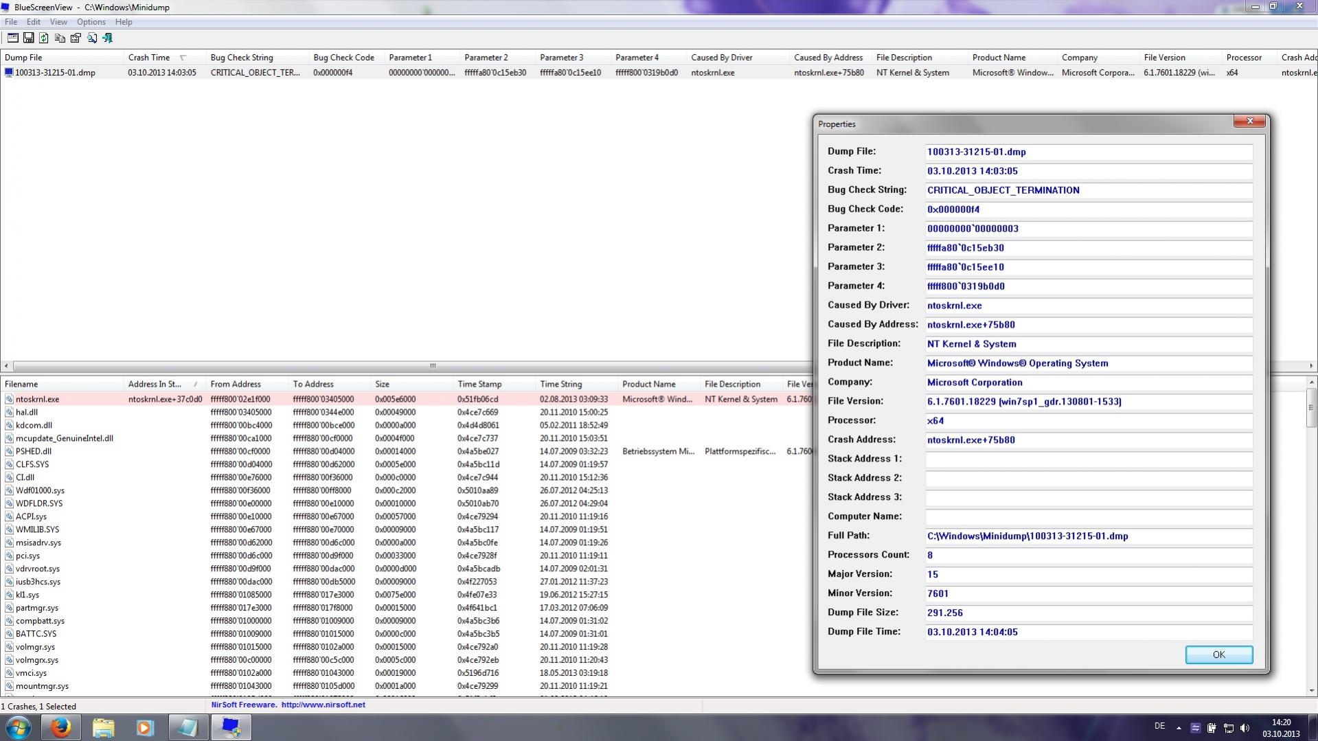

So habe soeben einen Bluescreen beim booten bekommen:
Problemsignatur:
Problemereignisname: BlueScreen
Betriebsystemversion: 6.1.7601.2.1.0.768.3
Gebietsschema-ID: 1031
Zusatzinformationen zum Problem:
BCCode: f4
BCP1: 0000000000000003
BCP2: FFFFFA800C15EB30
BCP3: FFFFFA800C15EE10
BCP4: FFFFF8000319B0D0
OS Version: 6_1_7601
Service Pack: 1_0
Product: 768_1
Dateien, die bei der Beschreibung des Problems hilfreich sind:
C:\Windows\Minidump\100313-31215-01.dmp
C:\Users\Ivan\AppData\Local\Temp\WER-87532-0.sysdata.xml
BlueScreenView:
Ist das jetzt HDD oder doch was mit der Grafikkarte?
0xF4 ist typisch für HDD und wenn bei der dauernd der G-Sensor anspricht und die Köpfe in die Parkposition gehen um Schäden aufgrund der (vermeintlichen?) Erschütterungen zu vermeiden, dann ist das auch nicht wirklich ein Wunder. Entweder Dein Tisch wackelt zu sehr oder der Sensor in der HDD ist defekt.
