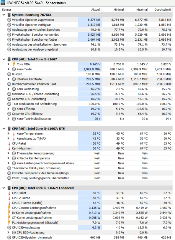

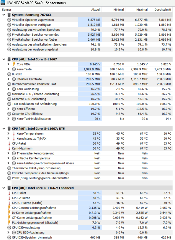

Hänge mal einen Temperaturen-Screenshot an.
Habe es auch nochmal getestet: Sobald ich den Laptop schließe, lädt bspw. twitch.tv/gmail.com unmittelbar nicht mehr und auch der Windows Explorer braucht ewig zum öffnen. Sobald ich den Laptop wieder öffne, lädt alles.
In den 10 Minuten, wo der Laptop geschlossen war, ist keine große Temperatursteigerung festzustellen.
Könnte er also durch das Zuklappen in einen verringerten Leistungsmodus kommen?
Lief denn hier HWinfo auch während (!) der Laptop 10 Minuten geschlossen war, und der Screenshot bildet mit der genannten Maximaltemperatur von 68°C demnach auch die Maximaltemperatur während des geschlossenen Deckels ab?

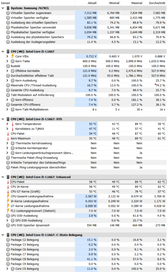

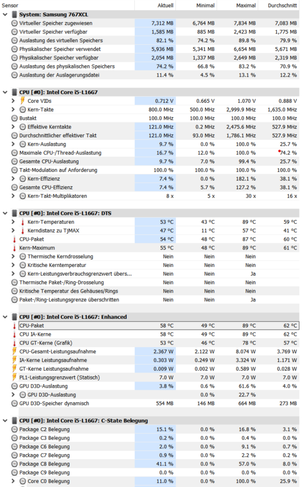

Also ich habe jetzt nochmal den Deckel 10 Minuten geschlossen und dabei ging der Wert nicht nennenswert hoch. Der neue Max Wert ist bei offenem deckel angefallen.
nein, thermisch ist alles im grünen.
siehst auchunter cpu... ...DTS
beide zeile kritische temperatur betreffend sind sauber, thermische drosselung gibts ergo ned, was auch drinsteht.
resette mal den "ausgeglichen" energiesparplan.
89°C bei offenem Deckel. Ok. Ist halt passiv gekühlt, da kann der schon mal hochschnellen. Ich habe allerdings keine Info bei deinem Modell, bei welcher vom Hersteller definierten Temperatur der wegen hoher Grenz-Temperatur evtl. heruntertaktet. (Hier bei meinem T470s wird bereits bei 75°C abgeriegelt (wurde von Lenovo so festgelegt), ist aber auch aufgrund begrenzter aktiver Kühlleistung ein Sensibelchen)
Wird die Temperaturdistanz eigentlich auf den Intel-Prozessorwert der maximal zulässigen CPU-Temperatur bezogen, oder auf das vom Hersteller definierte CPU-Temperaturlimit?
Ich vermute, bei HWinfo ist der Intel-Prozessorwert der maximal zulässigen CPU-Temperatur die Basis.
Hm, ist das noch relevant?:
"Kern-Leistungsverbrauchsgrenzwert übers(chritten?) JA in der Spalte Maximal"
jo, klar, hwinfo liest das aus. d.h. wenn grün, passt alles.
Tjmax kannst im hauptfenster unter dem prozessorbereich lesen.
in dem T430, auf dem ich das grade tipp, ist ein tdp45w quadcore (i7-3740qm) statt des serienmäßigen dualcores mit tdp35w.
der hat Tjmax bei 105°. und die ereeicht der auch, so ich die zügel fahren lasse, was ich ned tu, weil ich das alte teil ned hinrichten will. es hat halt ein dalcore kühlsystem.
für (auch heftiges) surfen mit ein paar hundert offenen tabs und "sommertauglich" riegle ich den bei 2.1ghz ab. die acht threads sind ja trotzdem da.
