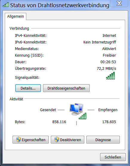

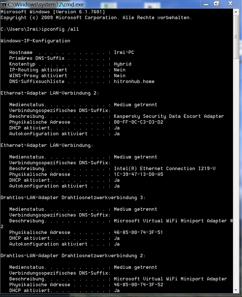

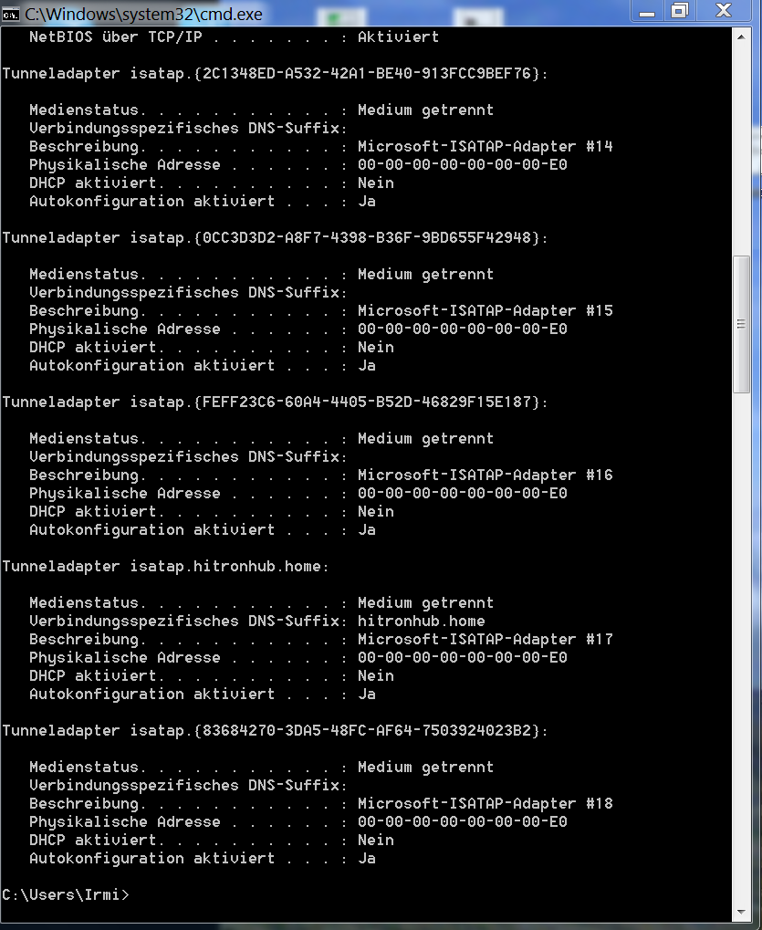

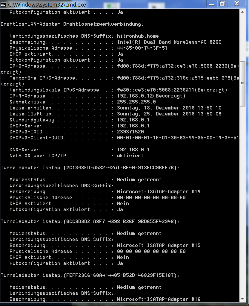

Hallo, ich habe seit ca. 3 Tage ein Problem mit meine Lenovo ThinkPad. Mein Laptop verbindet sich zwar mit dem Wlan und er zeigt mir komischerweise auch "Internetzugriff an", jedoch sobald ich auf meinen Firefox Browser gehe und etwas aufrufen möchte, kommt keine Verbindung zustande. Nach ein paar Stunden herumprobieren, hat er dann mich eine Webseite öffnen lassen jedoch die Verbindung wieder verloren, als ich mich dort einloggen wollte. Auf meinem Handy, älteren Laptop und meinem PC, der über LAN verbunden ist habe ich Internet. Auf meinem Handy spinnt jedoch auch seit einiger Zeit das Wlan rum. Entweder werde ich herausgeworfen oder habe schlechte Verbindung.
Was ich alles schon versucht habe:
-Router vom Stromnetz nehmen, bzw. neustarten
-Ping Test (mehrfache Tests) -->0/4 Pakete empfangen 3/4 empfangen -->1/4 empfangen
-Auf Windows Explorer gewechselt
-System 3 Tage zurückgesetzt
-Windows Firewall und Kaspersky deaktivieren
-Problembehandlung
Schon mal im vorraus vielen Dank für eure Hilfe
lg Lukas

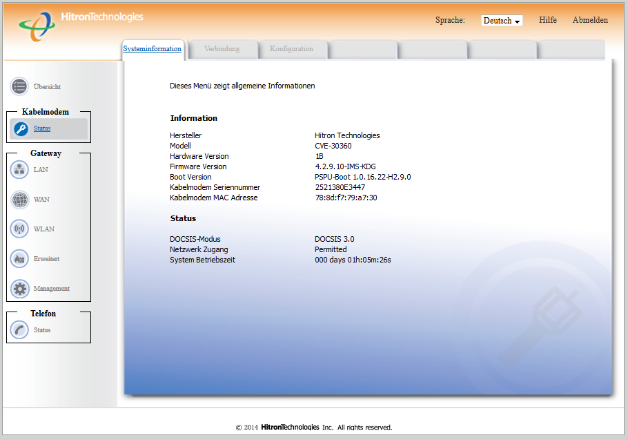

also.. wlan an anderen geräten "seit xxtagen" gestört, internet geht aber problemlos, am thinkpad geht kein internet aber du kommst z.b. auf das hitron-menü oder kannst andere geräte anpingen
richtig?
wurde "seit xxtagen" in der nähe des hitron irgendwelche neuen geräte hingestellt? z.b. neue lautsprecher, soundbar, dect-telefone, lämpchen, netzteile, dvd-player usw..
was geschieht, wenn du im hitron den 2.4ghz wlan kanal manuell änderst? oder alle kanäle von 1-13 manuell durch-testen.

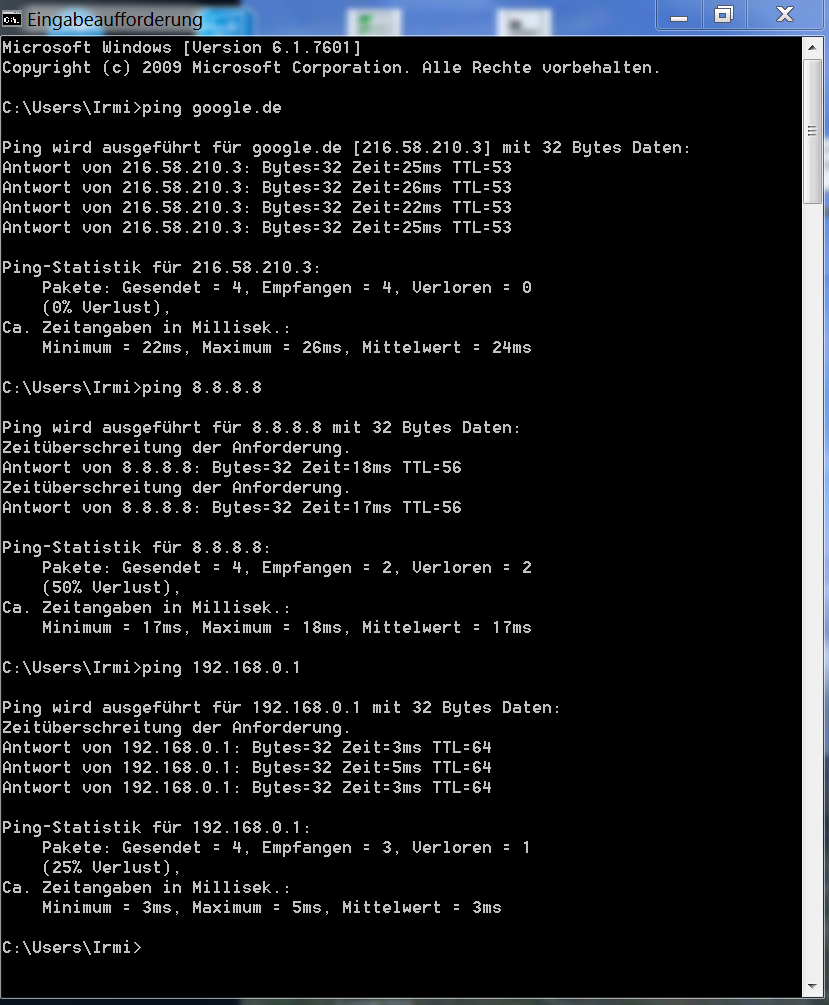

Also, wenn ich google.de anpinge kommt nur: "Konnte den Host nicht finden". Ich habe außerdem den PC probeweise an ein anderes Wlan mal angemeldet, dort konnte er problemlos eine Internetverbindung herstellen. Ich verstehe nur nicht, wo der Fehler bei meinem Heimnetzwerk liegt. Mit meinem alten Laptop oder Handy kann ich das Wlan gut nutzen, nur der neue Thinkpad Laptop spinnt seit geraumer Zeit rum. Kann es sein, dass ich einen neuen Router brauche? Das Wäre meine letzte Idee was Fehlersuche angeht.
Lg Lukas
Nur zur Überprüfung:
1)Ping auf google.de funktioniert nicht?
2)Ping auf 8.8.8.8?
3)Ping auf 192.168.0.1?
Nachtrag: Wenn ich das richtig verstehe, funktionieren ja andere Geräte in deinem Netzwerk. Deshalb brauchst du meiner Meinung nach keinen neuen Router.
Evtl. mal in den Adaptereinstellungen IPv6 deaktivieren?
Ja, andere Geräte in meinem Netzwerk funtionieren. Ich habe zu den Tests die Adaptereinstellung IPv6 deaktiviert.
Okay, das sind doch schon mal gute Hinweise!
Prinzipiell kommst du von deinem Lenovo ja ins Internet. Jedoch wundern mich die Ping-Aussetzer, sogar bei einem Ping auf deinen Router.
Ich tippe hier vielleicht auf den WLAN Adapter bei dir im Notebook. Kommst du denn ins Internet, wenn du das Notebook per LAN mit dem Router verbindest? Haben die anderen WLAN Geräte auch Probleme (du schreibst ja, dass dein Handy auch Probleme hat)?
