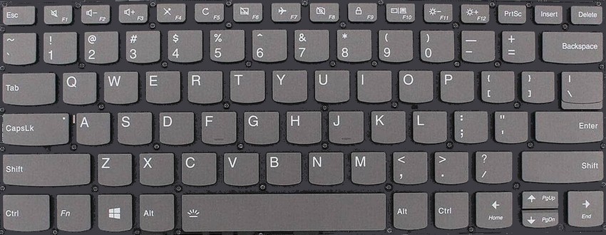

Über die Tastenkombination Fn + F7 kann man den Flugzeugmodus ein/ausschalten.
Flugzeugmodus EIN bedeutet bekanntlich WLAN und Bluetooth AUS.
Ich hatte dieser Tage ein ähnliches Fehlerbild bei einem älteren HP-Laptop.
Das Gerät wurde frisch auf Windows 10 hochgerüstet und war über die entsprechenden Tasten (Fn + F12) nicht aus dem Flugzeugmodus heraus zu bekommen.
Beim HP muß man dazu im BIOS die Sonderfunktionen für F1 bis F12, <Action Keys Mode> auf <Disabled> stellen, damit diese nur zusammen mit gedrückter Fn-Taste aktiv sind.
(das könnte ist bei Lenovo ähnlich sein, wird als <Hotkey Mode> bezeichnet)
