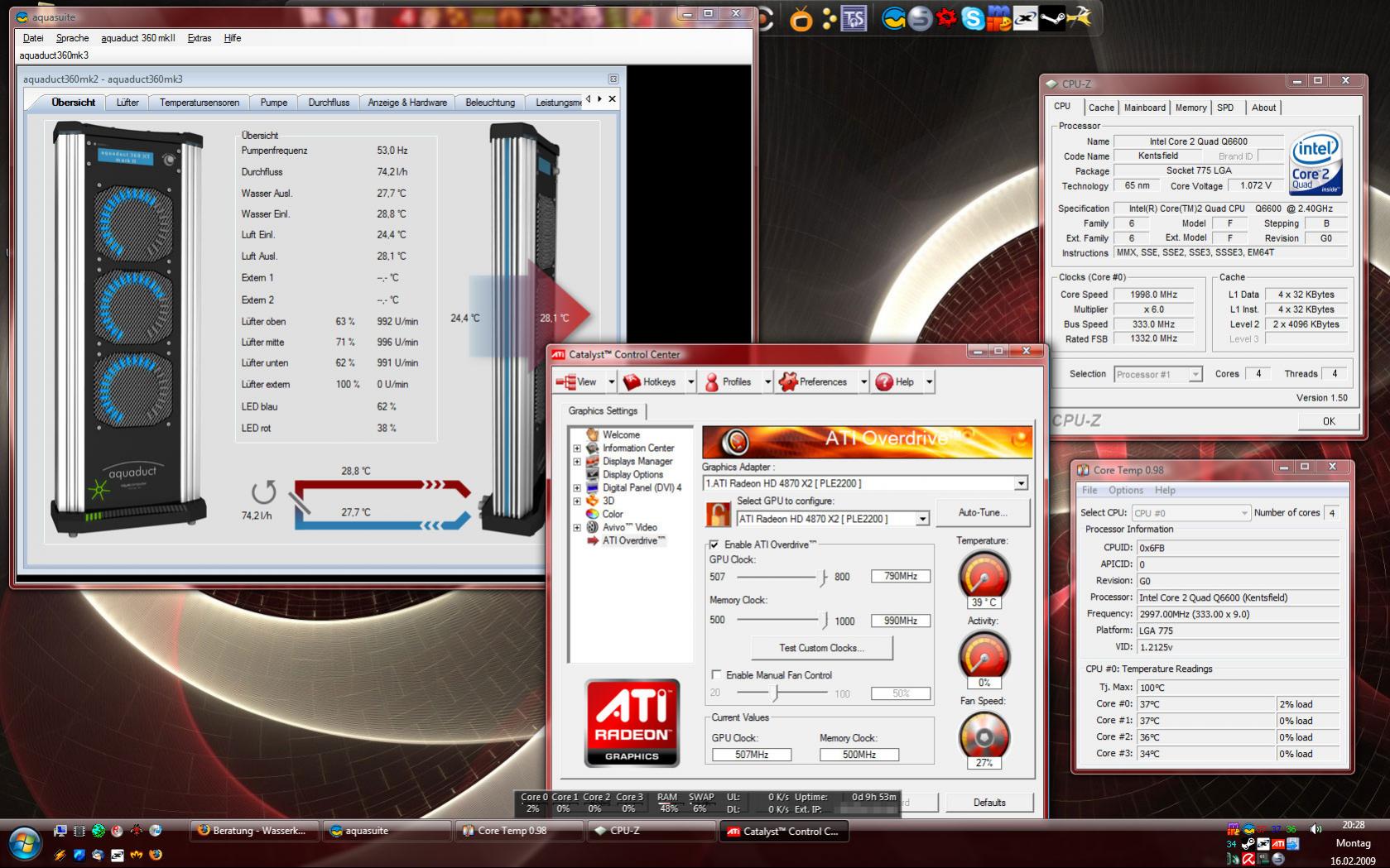

Intel Core2Quad Q6600 (G0) @3,0GHz (1,168V Lastspannung, Tj.Max 100°C laut Core Temp) mit Aquacomputer Cuplex HD
und
Club3D Radeon 4870 X2 @ 790MHz/990MHz mit Aquacomputer AquagratiX
Die Raumtemperatur wird von der Aquasuite mit 27,3°C und von meinem neben dem Aquaduct liegenden Termometer mit 29,6°C angezeigt.

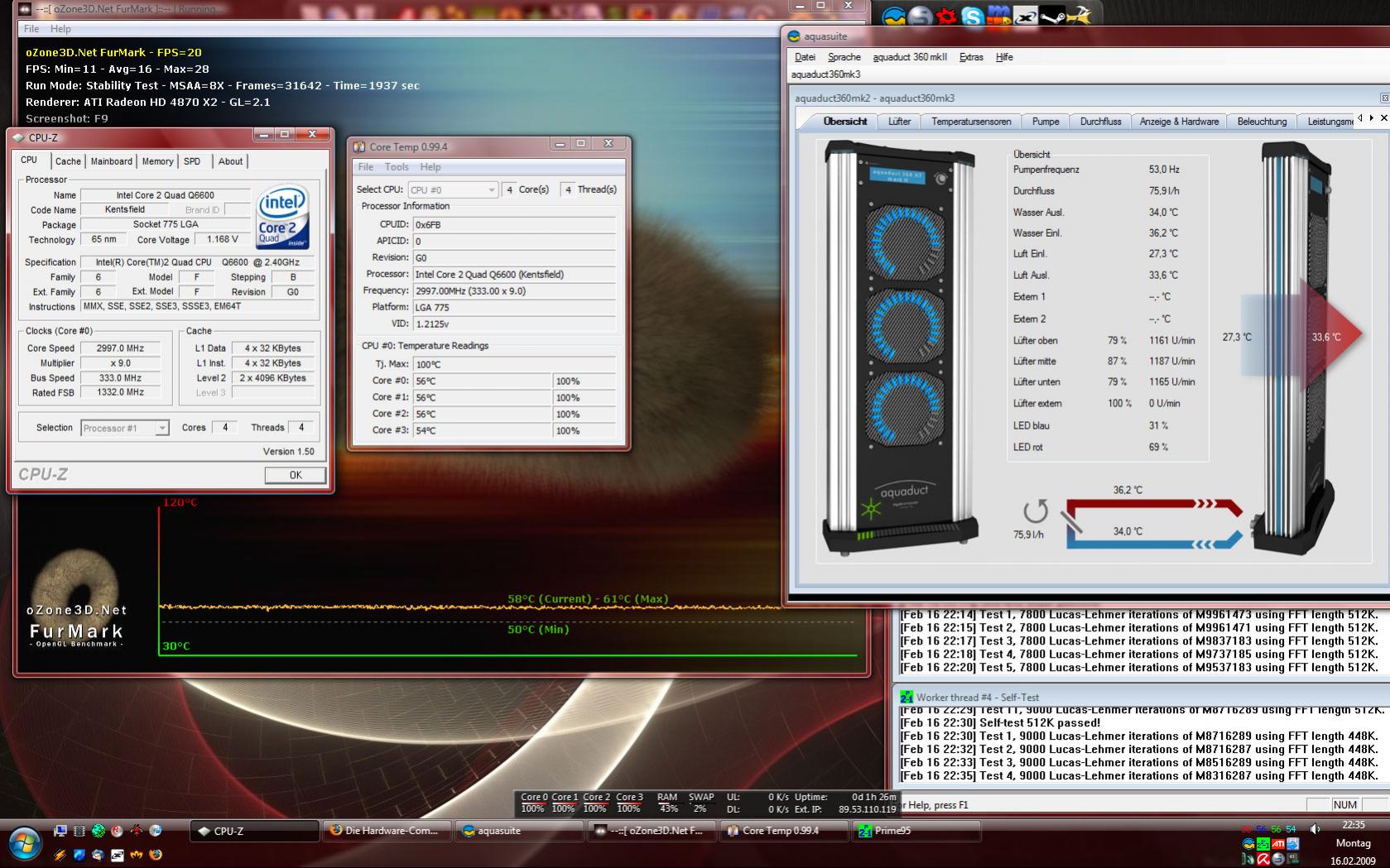

1200 U/Min
CPU_Cores:
56°C
56°C
56°C
54°C
Die wärmste GPU erreichte eine Temperatur von 61°C.
Anmerkung: Mit dem Referenz-Luftkühler der GraKa hatte die wärmste GPPU 70°C im IDLE!
Die Wassertemperatur erreichte ihren höchsten Stand bei 34°C.

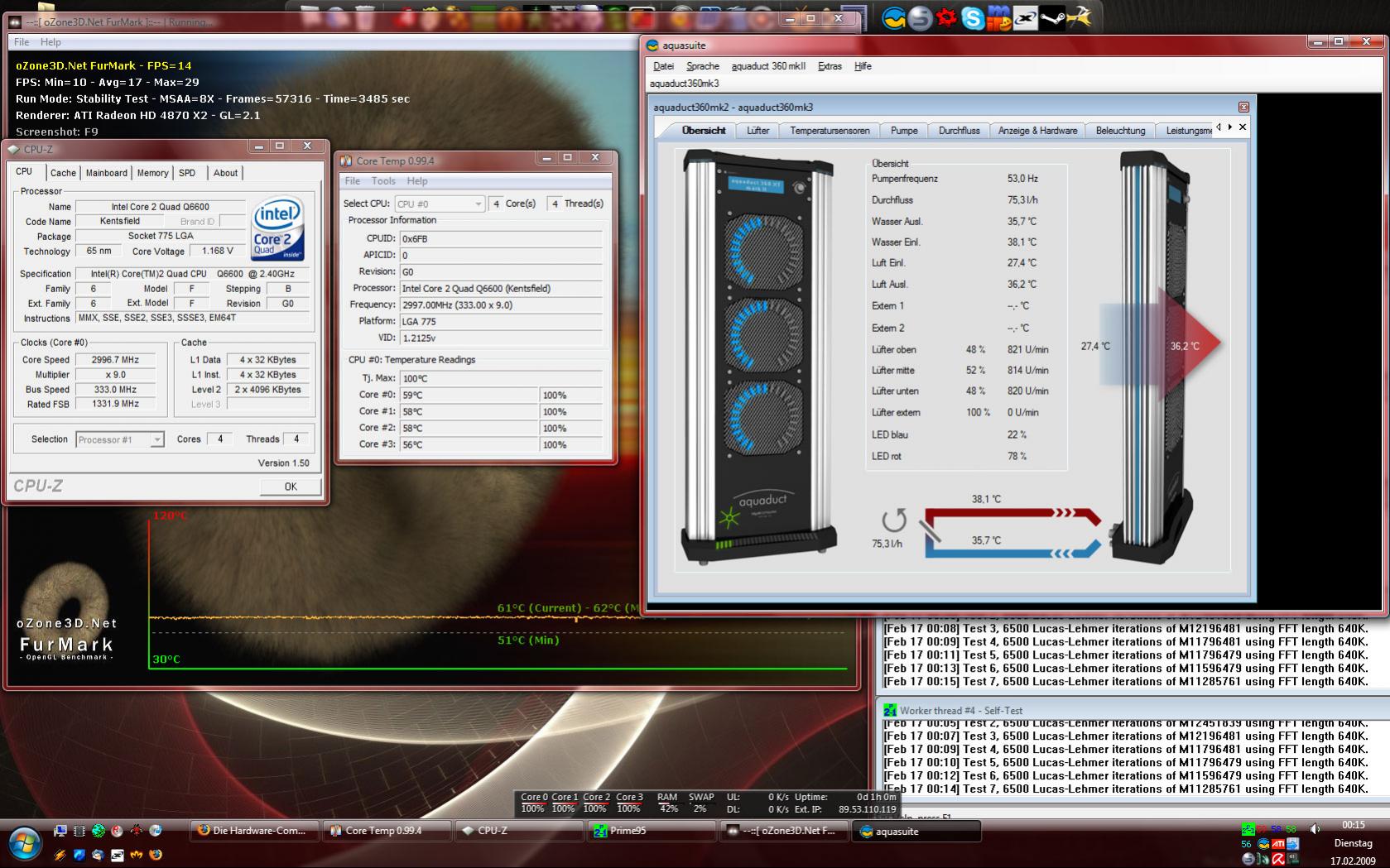

800 U/Min
CPU-Cores:
59°C (56)
58°C (56)
58°C (56)
56°C (54)
GPUs:
62°C (61)
Wassertemperatur: 35,7°C (34)

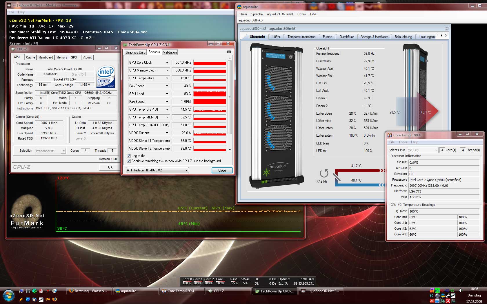

500 U/Min
CPU-Cores:
63°C (56)
62°C (56)
62°C (56)
60°C (54)
GPUs:
66°C (62)
Wassertemperatur: 40,1°C (37,5)

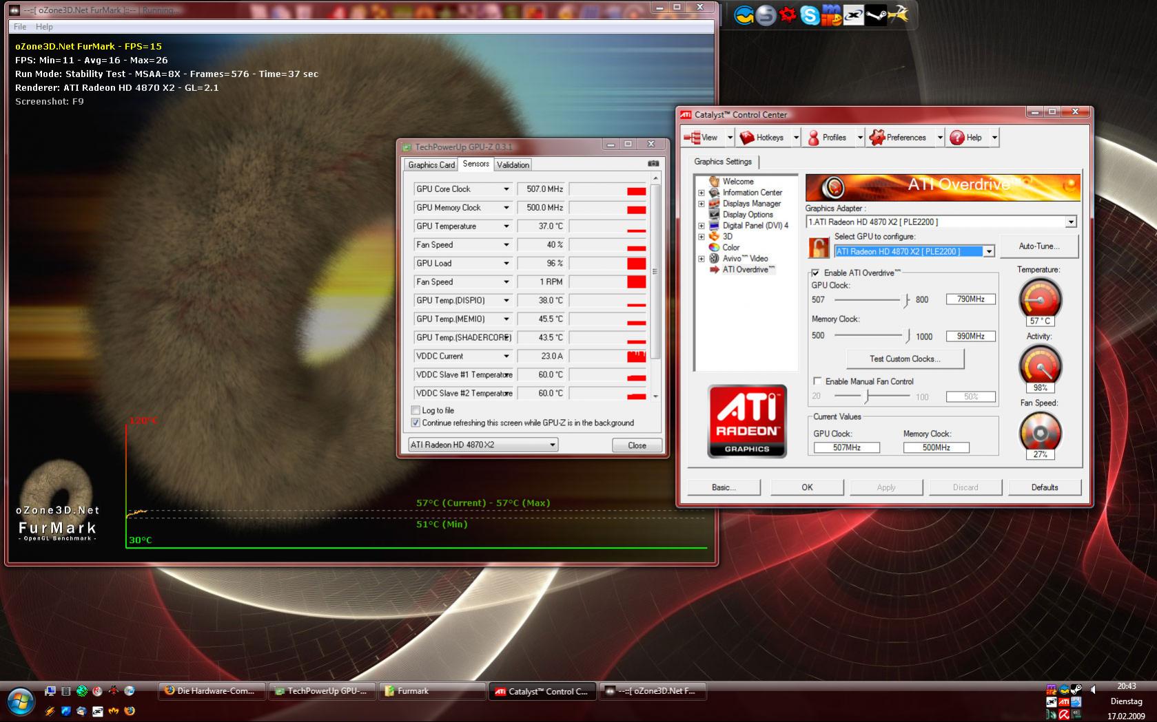

Die Grafikkarte taktete sich beim Furmark-Test nicht hoch - trotz exe-renaming und dergleichen.
Im Vollbild-Modus streikt der Rechner dann komplett.

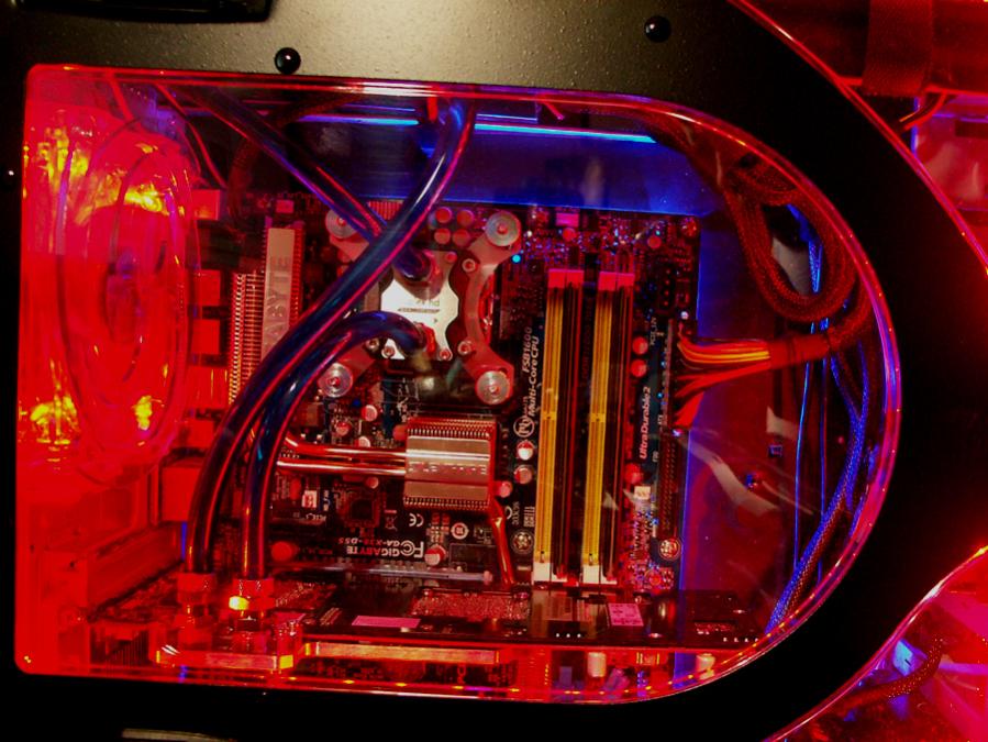

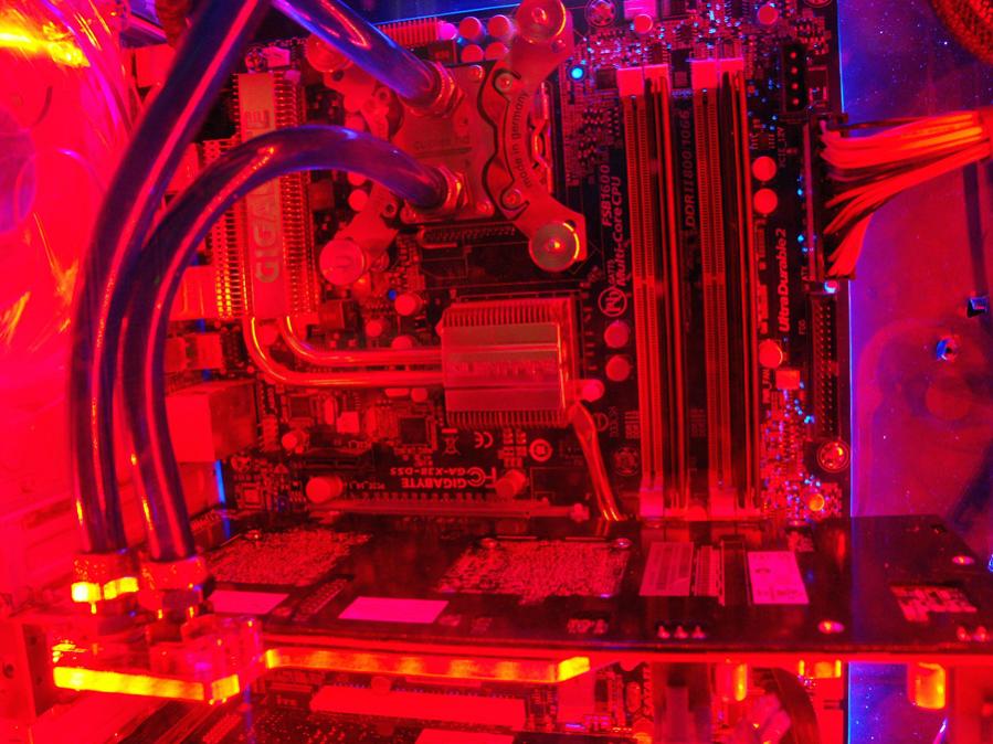

Das Rot in meinem Gehäuse ist nicht so grell wie auf den Bildern, sondern eigentlich ein schönes, dunkles, sattes Rot.
Unter dem Mainboard leuchtet es dunkelblau hervor.
Mehr Bilder kommen noch ;)

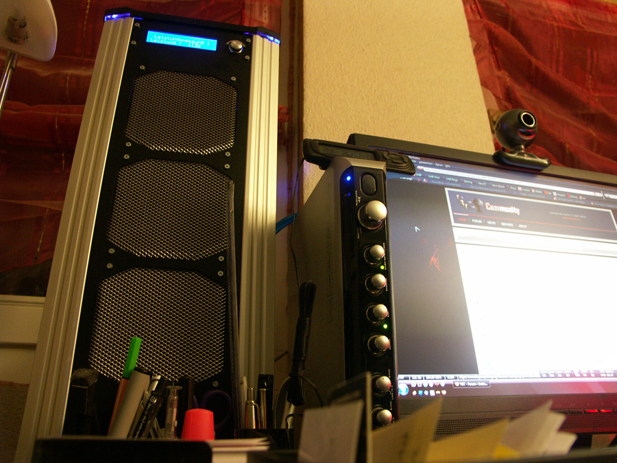

Das Aquacomputer Aquaduct 360XT mark II was ich jetzt seit einem jahr fast im 24/7 laufen lasse ist einfach optisch und von der leistung ein traum.
Bei mir wird momentan wieder nur mein QUAD Xeon X3370 @ 4GHz gekühlt damit mit nem cuplex xt di, und die temps sind ein traum!
Das Aquaduct kühlt ihn ohne 100% last TOTAL PASSIV, erst wenn das wasser 28,5°C erreicht bei last gehen automatisch die lüfter kurz auf vollast für 5 min und dann ist auch gleich wieder zwei grad niedrigere wassertemp!

Die Testergebnisse sind leider mit äußerster Vorsicht zu genießen.
Meine beiden GPUs takten sich bei Durmark nicht hoch, wie ich eben festgestellt habe.
Exe-Renaming hat keine Besserung gebracht, und GPU-z zeigt beide GPUs mit Aktivität an - im CCC steht jedoch, dass beide GPUs im 2D-Modus arbeiten (siehe Bild).
Woran könnte das denn liegen? :freak:
@Kaindskind
Falls Du die allerneusten ATI-Treiber installiert haben solltest, hat ATI da vielleicht seine Hürden für Furmark noch weiter erhöht.
Richte Dir mal über den Profilmanager von CCC 2 Profile für 2D und 3D ein (kannste dann über Tastensteuerung aktivieren). Manuell auf 3D stellen, Furmark.exe trotzdem nochmal umbenennen in FurZ.exe oder so und gib ihm :cool_alt:
