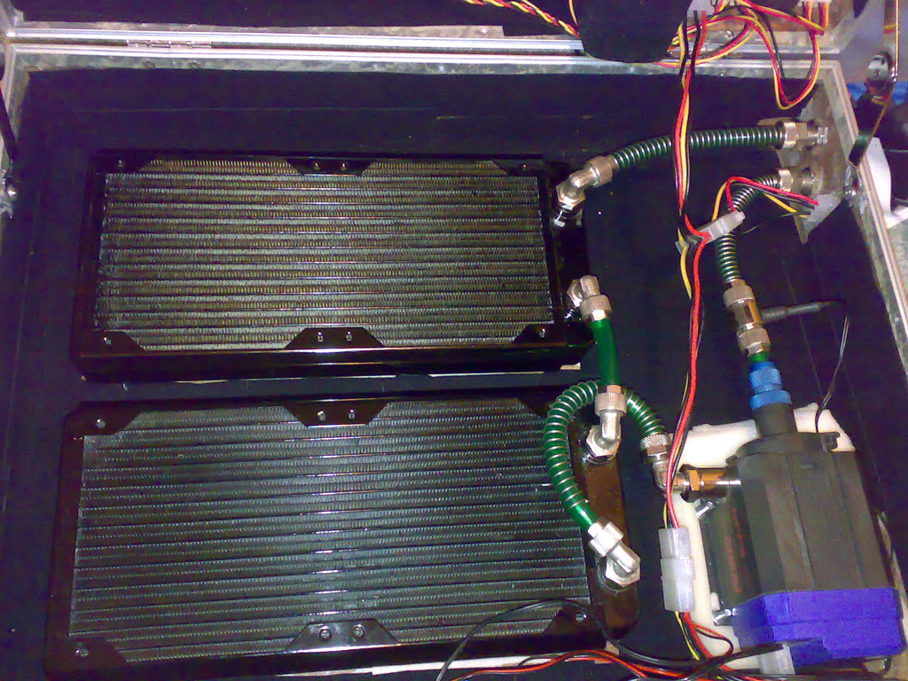

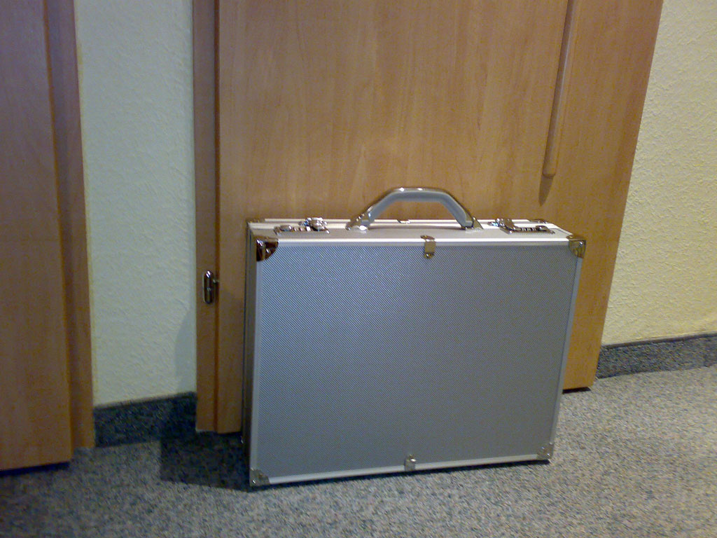

@Edit2: Da ich den Thread in seiner Originalform nicht zerstören will und aufgrund zahlreicher Diskussionen die Zerpflückung sehr schwer wäre, werde ich nur den ersten Post für den Moddingwettbewerb etwas verschönern. Es geht um mein vor über 2 Jahre altes Projekt "Wasserkühlung im Koffer". Ziel war es 2 Radiatoren, 4 Lüfter, 1 Pumpe, 1 Lüftersteuerung und 1 Temperaturanzeige in einen Aktenkoffer zu modden. Der Koffer kann per Schnelltrennkupplungen von Kallion vom PC getrennt werden und ist jederzeit auch an einem anderen Rechner einsetzbar.
Der Koffer hat mittlerweile eine 900km Reise hinter sich und es ist auch bereits ein Mensch mit ca. 80kg auf den Koffer gestiegen. Kratzer oder einen Riss bekam der Koffer trotzdem nicht ab und läuft seit dem Erstellungsdatum einwandfrei.

So jetzt geht's los. Um einiges später als gedacht allerdings kamen einige dinge dazwischen und selbst jetzt ist die Zeit knapp aber ich sollte es doch bis Sonntag schaffen.

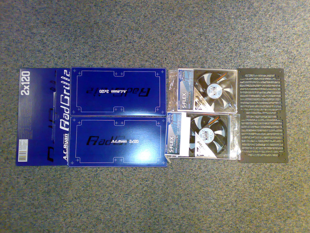

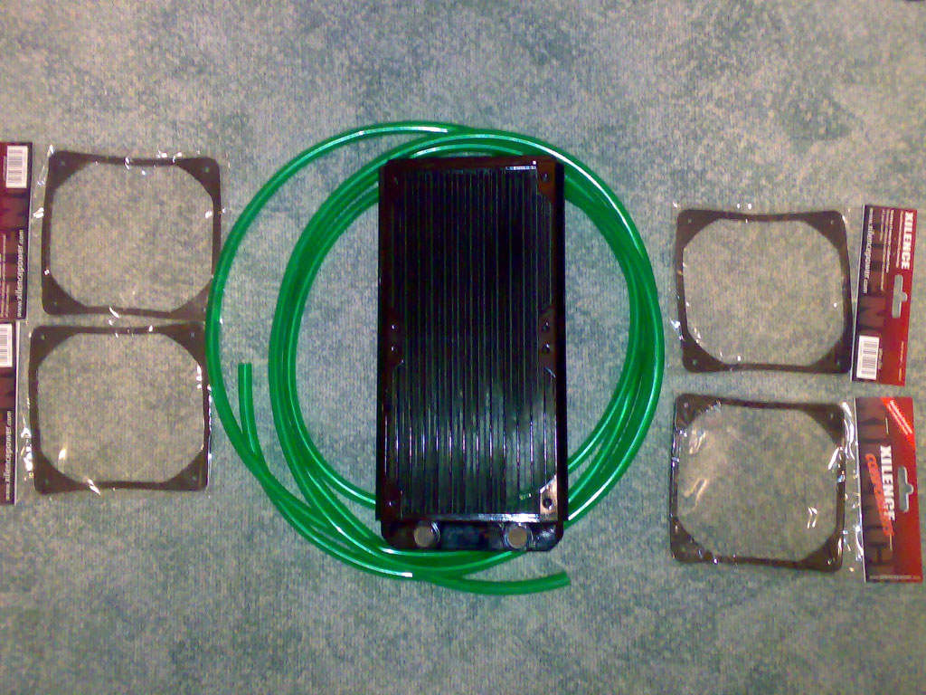

Was wird verbaut eine Wassertemperatur anzeige von Innovatek in blau, eine Lüftersteuerung (Coolermaster Aerogate 2), 2 * Scythe S-Flex 1600rpm, 2 * Papst, 2*dual Radi black ice gt, HPPS+, dazu ein paar Anschlüsse, Schläuche und Kabel, 4 * Lüfterblenden, 4* entkoppler
Das Paket von caseking kam heute an der Koffer schon etwas früher. Der Koffer macht einen überraschend hochwertigen eindruck.

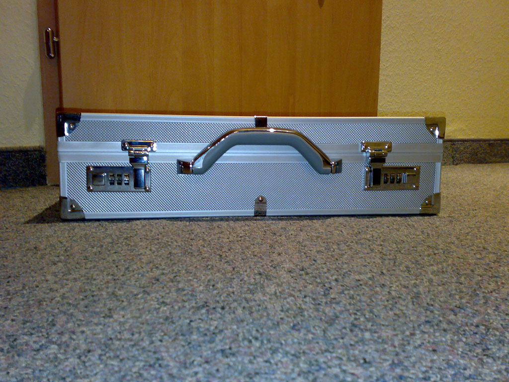

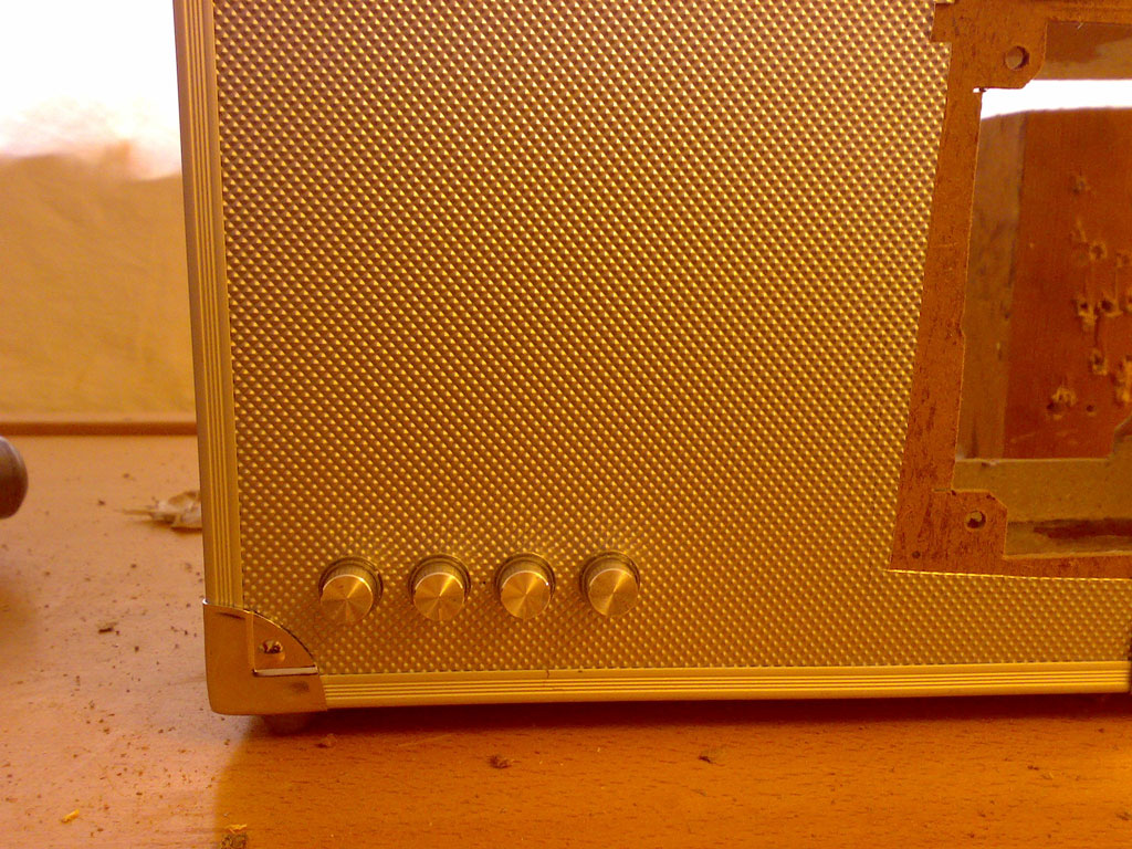

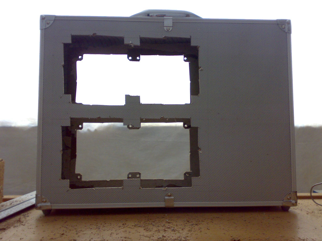

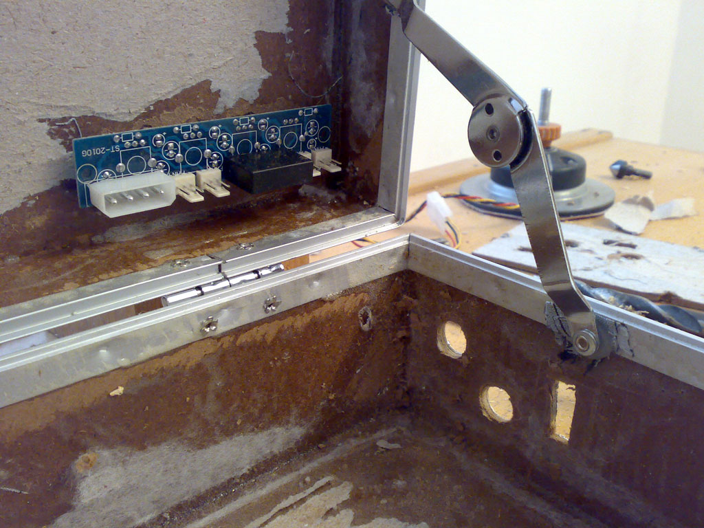

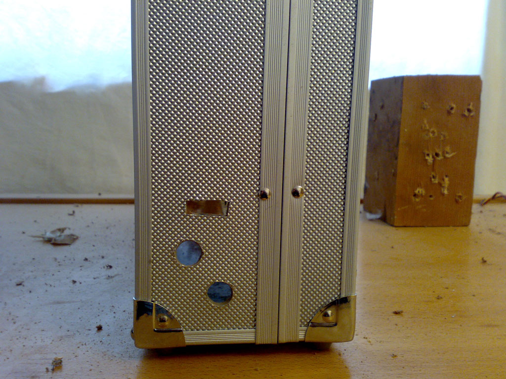

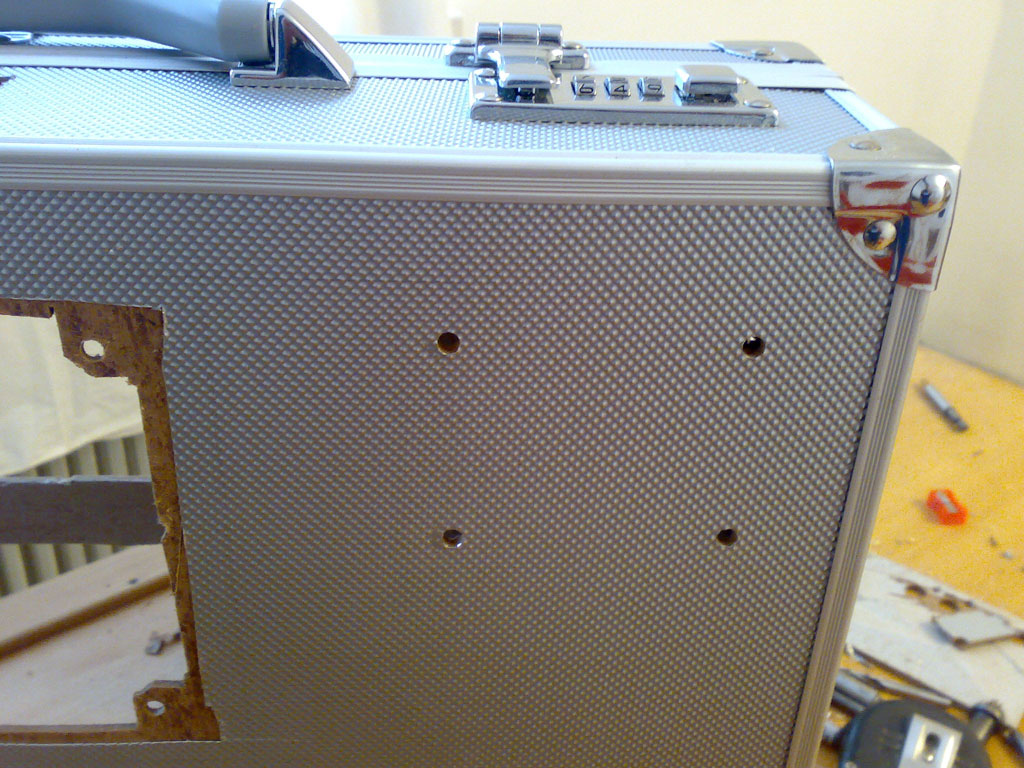

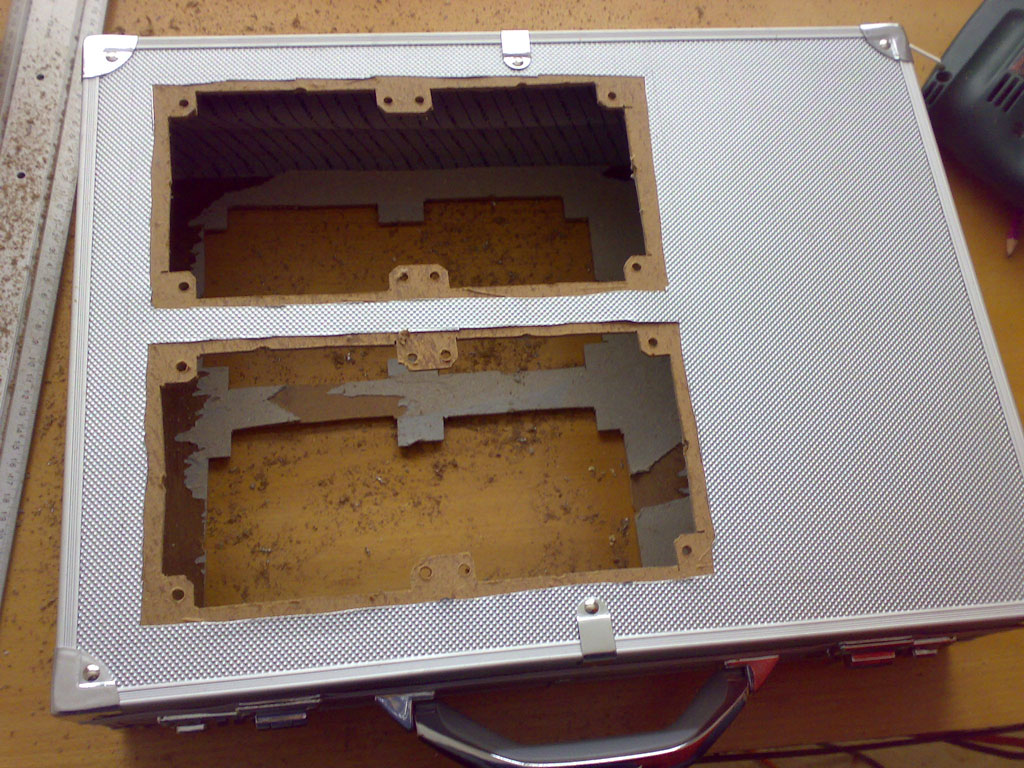

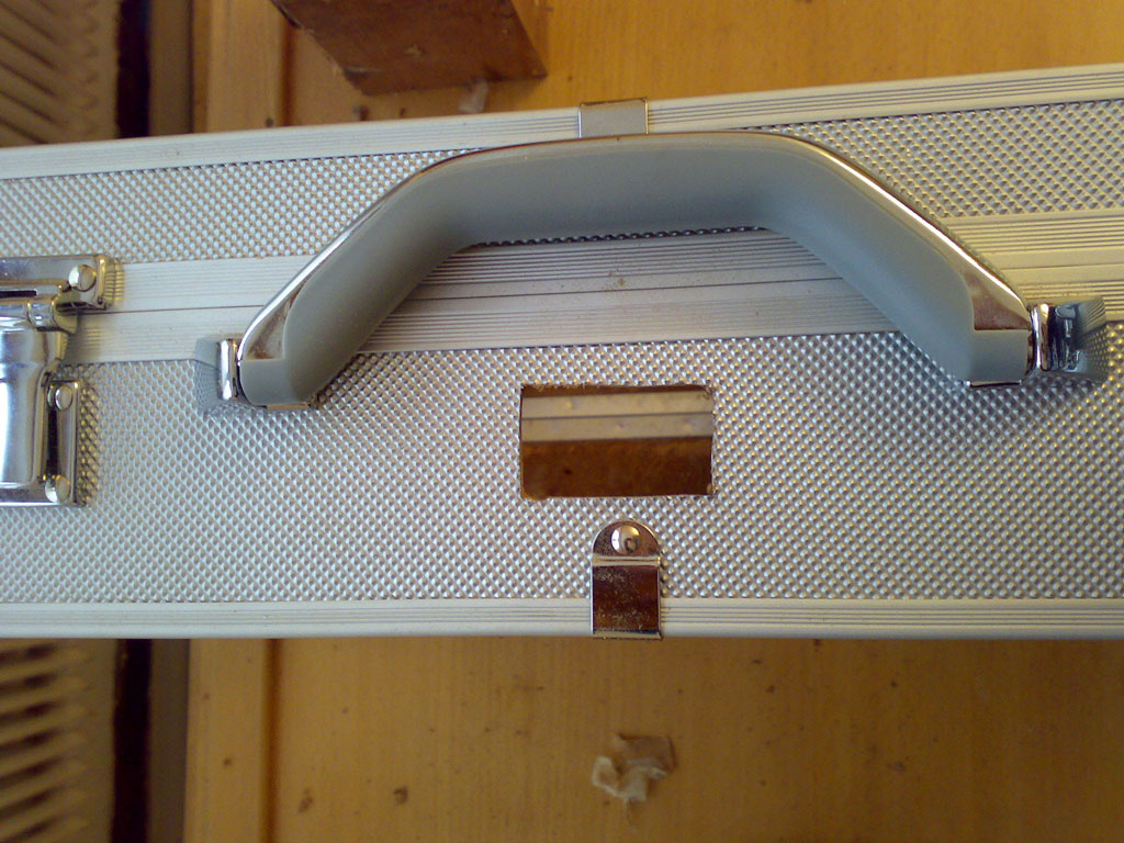

So mal die ersten Bilder der Baustelle.

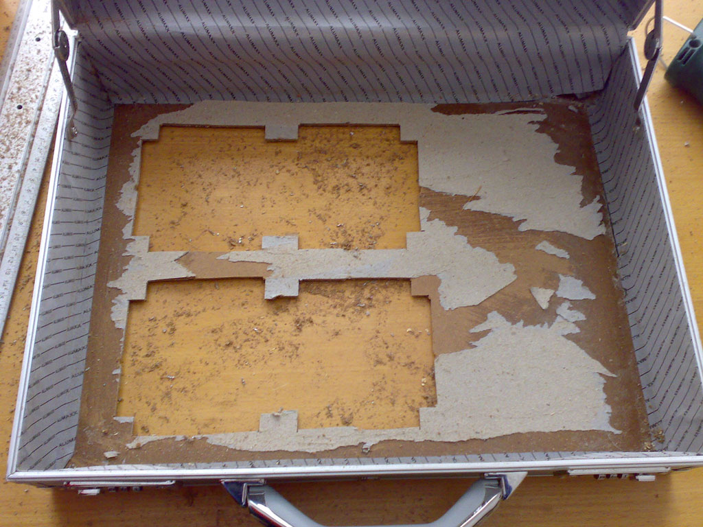

16112007047.jpg war irgendwann mal ein Koffer jetzt ist es eher ein Schweizer Käse.
16112007049.jpg ebenso wie Bild 1
16112007052.jpg das Innenleben oder was halt noch davon übrig ist.
16112007055.jpg Lüftersteuerung
16112007059.jpg Wassertemperaturanzeige kommt oben hin
16112007056.jpg4Pin Molex und die Anschlüsse fürs kühle Nass
16112007061.jpg Die Löcher für die Pumpe

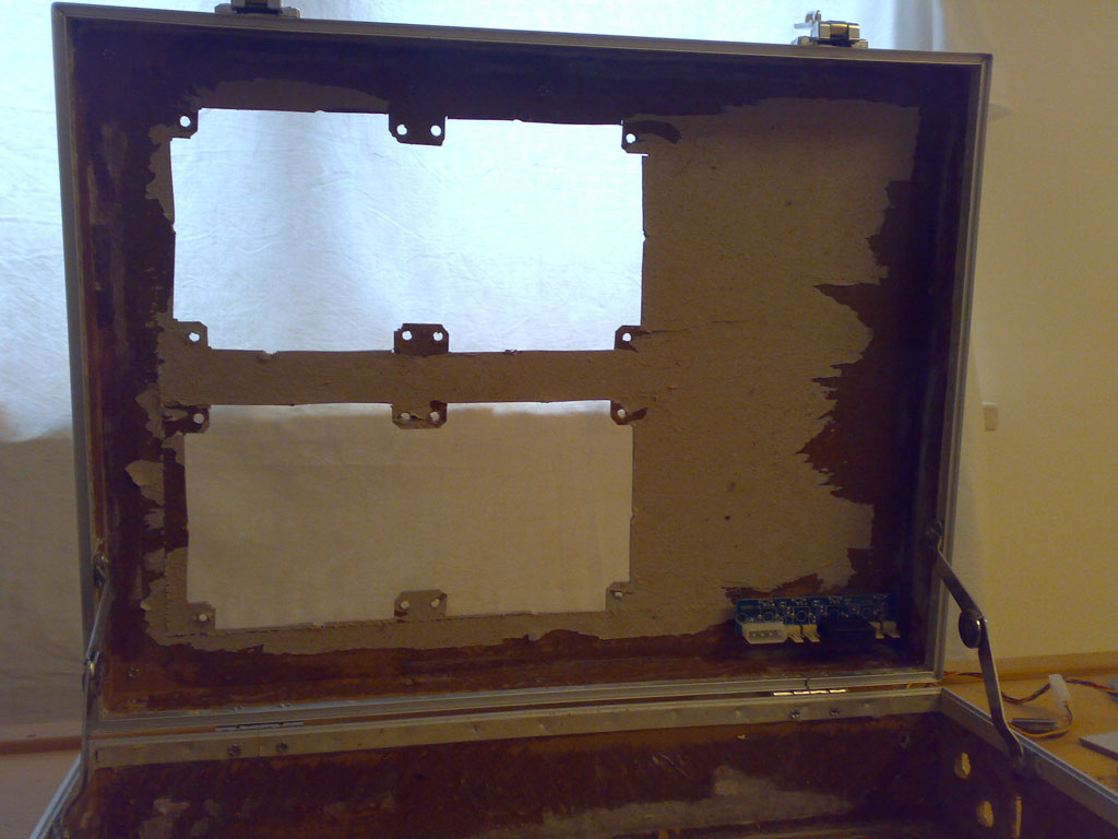

16112007065.jpg Anschlüsse Rückseitig und die Lüftersteuerung zumindest die Platine.

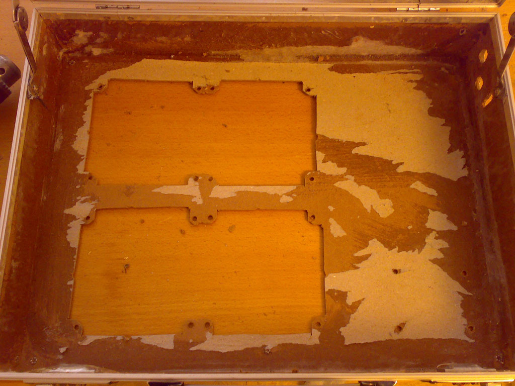

16112007063.jpg das blanke Innenleben
16112007067.jpg Die Lüftersteuerung Platine und der spärliche Rest vom Gehäuse
Probleme gab es natürlich auch: Mein Entkoppelungsset passt nicht in den Koffer, aber das ist nicht weiter tragisch wird halt mit einer Dämmmatte ruhig gestellt.
Was mich richtig aufregt: Mein alter Radiator welcher in der externen Innovatek drin war passt nicht rein weil. er auf einer Seite 3cm länger als der neue ist und 0,5cm zu klein für den Koffer ist, desweiteren hat er keine halterungen (hat normalerweise jeder Radiator). Jetzt muss ich nochmal einen Radiator kaufen. :mad:
Der alte findet evtl. später in einem Casecon eines Freundes Platz.
Ebenfalls gab es Probleme mit der geplanten Lüftersteuerung. Sie war einfach zu groß bzw. konnte nur unpraktisch montiert werden. Zum Glück bin ich in der Reservekiste fündig geworden http://www.caseking.de/shop/catalog/product_info.php?cPath=26_77_514&products_id=245.

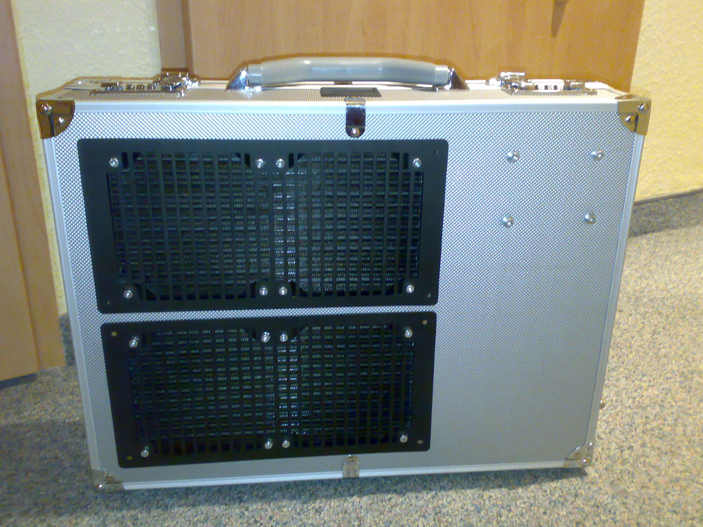

Desweiteren waren die Löcher für die Schrauben bei den Radiatorblenden zu klein, also wurde einfach mit einem bisschen grösseren Bohrer das ganze erweitert.
Das Innenfutter bzw. der Stoff und der Karton wurden bis auf das Holz abgezogen. Es kommt an den verbleibenden freien Stellen schwarze Folie hin und an der oberseite werden die kahlen Stellen schwarz lackiert.
Die Löcher für die Radiatoren und Lüfter wurden ausgeschnitten und die dazugehörigen Löcher gebohrt.
An der Seite wurde eine Ausparung für einen 4Pin Molex angefertigt sowie die Anschlüsse und oben die Aussparung für die Wassertemperaturanzeige (noch nicht final).
Die Lüfersteuerung wurde ebenfalls verbaut und ist sehr gut gelungen (besser als gedacht).
Die Löcher für die Pumpe wurden auch bereits gebohrt.
To do list:
alles dämmen
Luftkanal zwischen Radi und Lüfer bauen damit sich die Luft nicht im Koffer verteilt
lackieren aber nur aussen bei den Blenden
schwarze Folie oder flies aufbringen
die Wassertemperaturanzeige fertig anpassen.
natürlich alles einbauen
gute Schnellverschlüsse kaufen (die jetzigen bremsen mir doch den Durchfluss zu stark). Wär da um Vorschläge sehr dankbar!
Vielen Dank an Dai Dai der mir immer bei solchen Mods hilft (bzw. er hat die Werkstatt und das bessere know how).
Das meiste ist schon geschafft die Feinheiten fehlen halt noch. Am Sonntag oder Montag möchte ich alles in Betrieb nehmen. Der zweite Radiator (bereits bestellt) und die Schnellverschlüsse kommen nach.

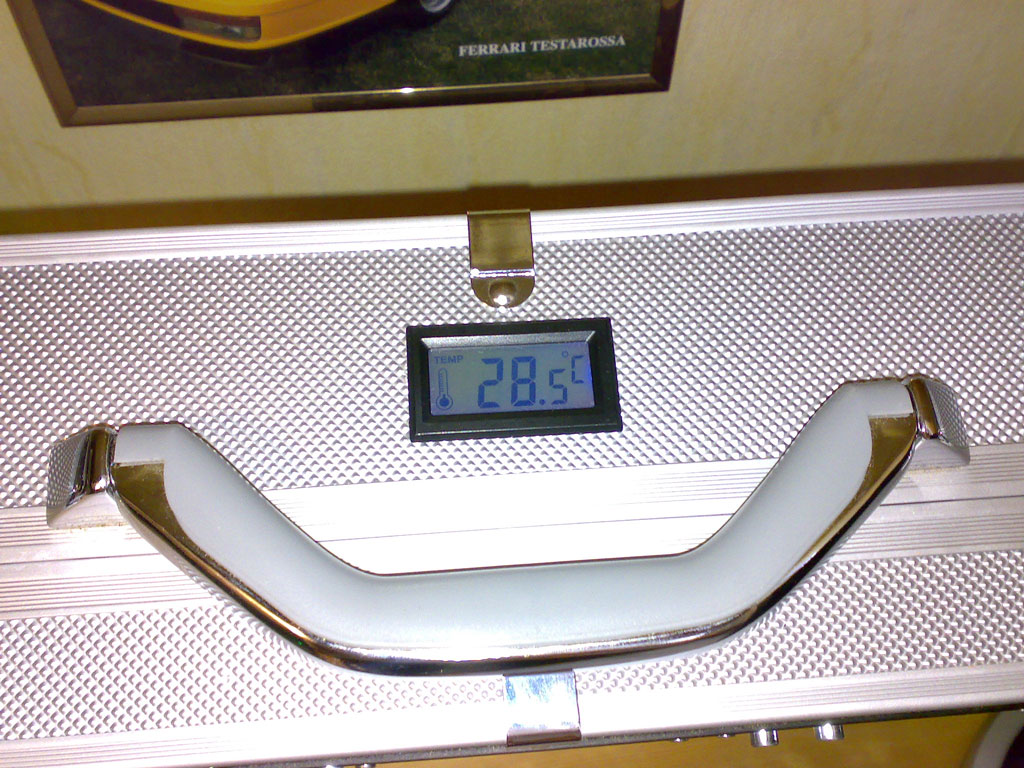

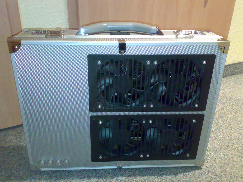

Weshalb die Verzögerung: Tja die Blenden bzw. die Borlöcher der Blenden haben um 1 Millimeter nicht gepasst, obwohl dabeistand das diese für den Black Ice Radiator sind. Da ich aber keine Zeit mehr hatte wegen meiner neuen Arbeit, musste ich das ein wenig verschieben.
Die Pumpe ist nun entkoppelt.
Den Innenraum hab ich teilweise mit schwarzer Folie bedeckt, da aber wohl eine Dämmung irgendwann mal draufkommt hab ich das jetzt nicht so schön gemacht (sieht ja auch keiner).

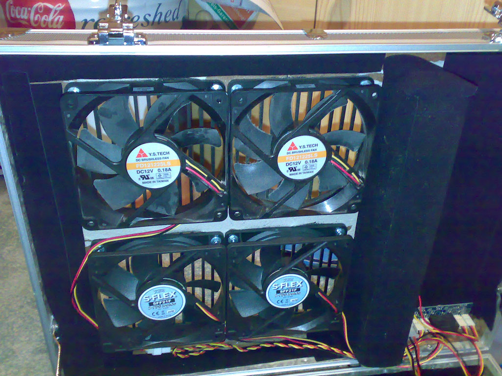

Tja das Teil ist mir aber zu laut also werden jetzt 4mal Scythe 800rpm bestellt, aber rein äußerlich ist der Koffer fertig und die Dämmung wird evtl. gemacht mal sehen wie laut es mit den neuen Lüftern wird.
Der Koffer lässt sich noch ohne weiteres schliessen und öffnen.

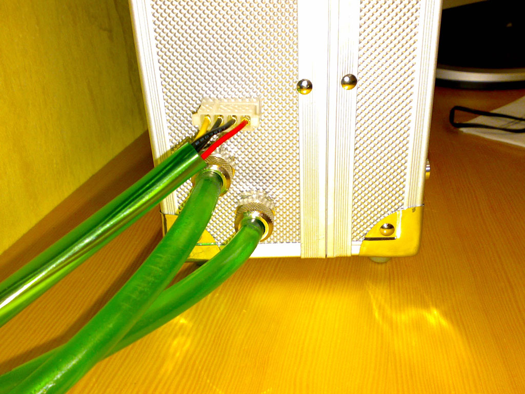

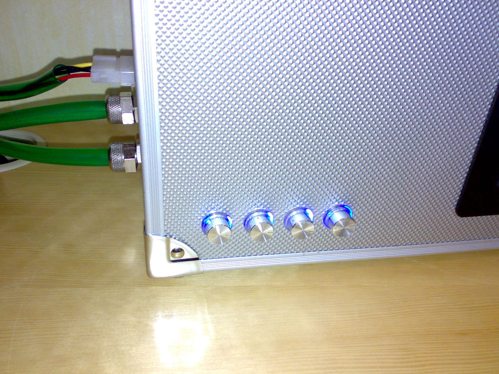

Die Anschlüsse
Die Lüftersteuerung
Die Tempanzeige
Ganz fertig ist das ganze wohl noch nicht da ich mir noch etwas bezüglich Dämmung überlegen muss da die angedachte Dämmung nicht gehalten hat.
