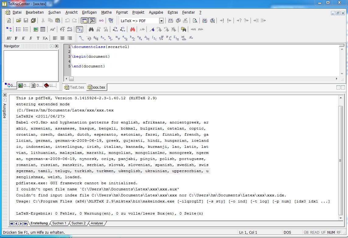

so hab jetzt dem TeXnicCenter manuell auf den MikTex verwiesen.
unnd ich wollte ein kleinen test machen und der schlug fehl.
irgendwie will da irgendwer nicht.
hab unten mal ein bild eingefügt von der selsamen meldung
