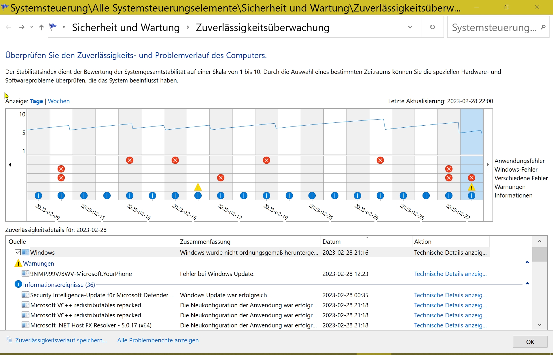

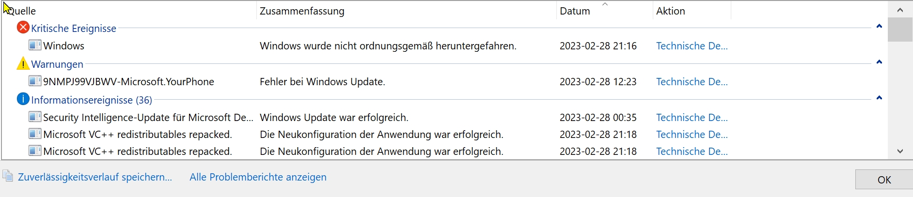

Fang einfach an Dir den Zuverlaessigkeitsverlauf anzusehen.
da find ich am ende nur das:
(wenns das ist!?)
AHh, 'ä' nicht 'ae', da macht W. nen irren Unterschied.
Ok, da kommen wir zu diesem Ergebnis, siehe pic und .txt (hoffe das funzt!?)
Du hast da 4 Ereignisse die nicht am 28. und eine Stufe hoeher sind in der Wichtigkeit.
Die koennten interessanter sein.

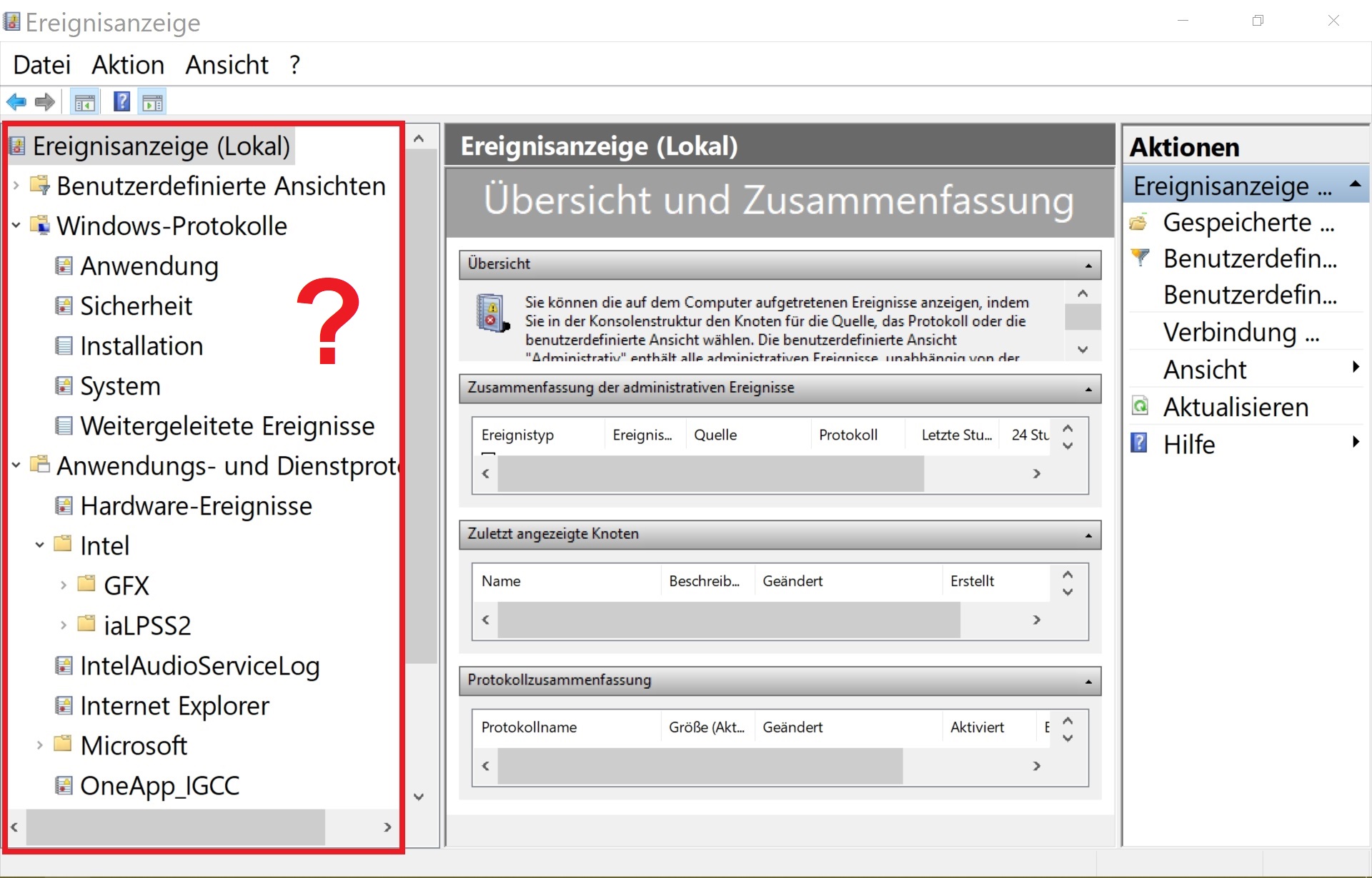

sagst Du mir auch, welche Du meinst? Ich sehe nur 'kritische' und 'Warnungen' - aber so richttig schlau werd ich da leider nicht draus, da da nichts weiterführendes bei auftaucht.
Daher auch meine Frage nach der richtigen/passenden Ereignisanzeige aus der Computerverwaltung...

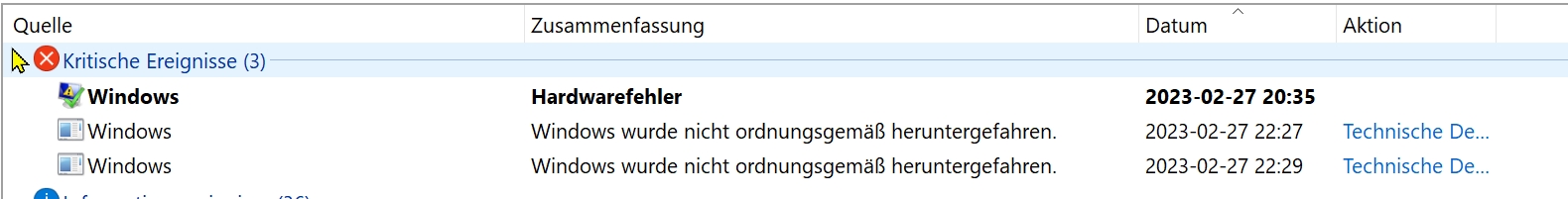

edit:
13.02. & 19.02 2x Password verwaltung, war anscheinend durch AmP Neustart wieder funktionsfähig,
15.02. war wohl einmal Explorer Absturz, da sehe ich erstmal keinen Zusammenhang... nach Explorer-Neustart ging er wieder
23.02. Search Application: dito?
27.02. sieht interessant aus, aber wie kommt man zu den einzelheiten? Und steht das im Zusammenhang mit dem heutigen Ereignis (ca 21°°)??

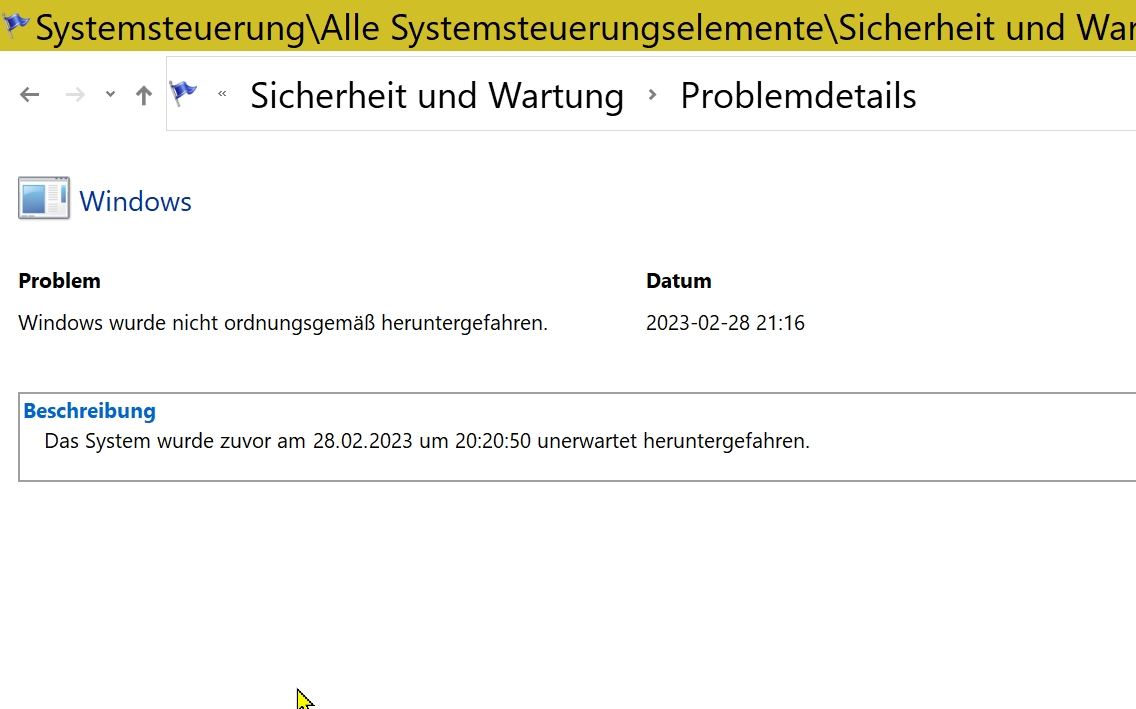

also bei den in Frage kommenden Einträgen steht unter Technischen Details nur:
Das System wurde zuvor am ‎28.‎02.‎2023 um 20:20:50 unerwartet heruntergefahren.
Und dabei muss der Rechner wohl hängengeblieben sein.
Warum??
Wo finde ich ggf aussagekräftigere Meldungen in den Ereignisanzeigen? Da gibts etliche, die ich bereits durchgewühlt habe, aber nichts gefunden, was jetzt irgwie auffällig genug gewesen wäre.....
Da muss nichts stehen in der Ereignissanzeige wenn die Kiste abstirbt. U.U. Hat das System da keine Zeit was zu protokollieren.

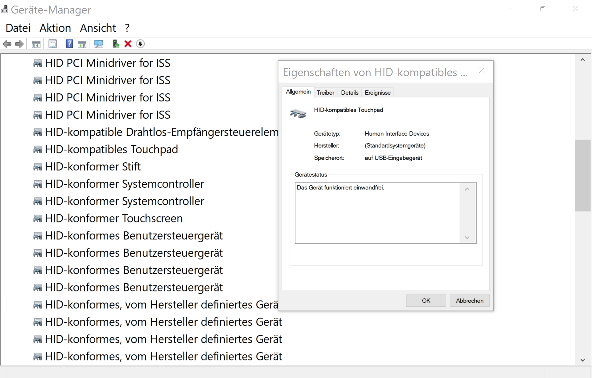

Achja und genau:
gerätemanager-->touchpad, eigenschaften, reiter energieverwaltung, "kann...aktivieren" häkchen rausnehmen.
diese Einstellung hab ich gar nicht! Letztes mal gesehen unter Win 7 !
unter HID hab ich zwar ein touchpad aufgeführt, aber da ist leider keine Energieverwaltung! Woran liegt das nu schon wieder? Unter W7 war das ganz brauchbar!
Ps: auch die ganzen anderen devices zeigen diese Energie-Optionen nicht!

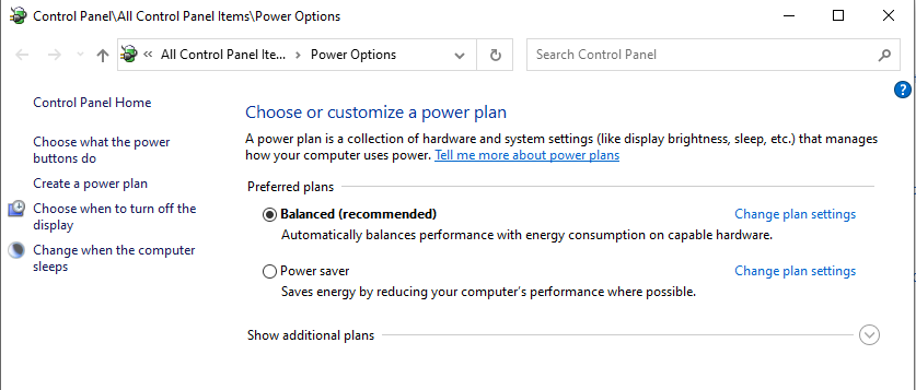

sinisterium schrieb:
BÄÄH! ich kann nicht mal nen weiteren Energie(verwaltungs)plan einstellen, was ist denn das für ne Kiste?

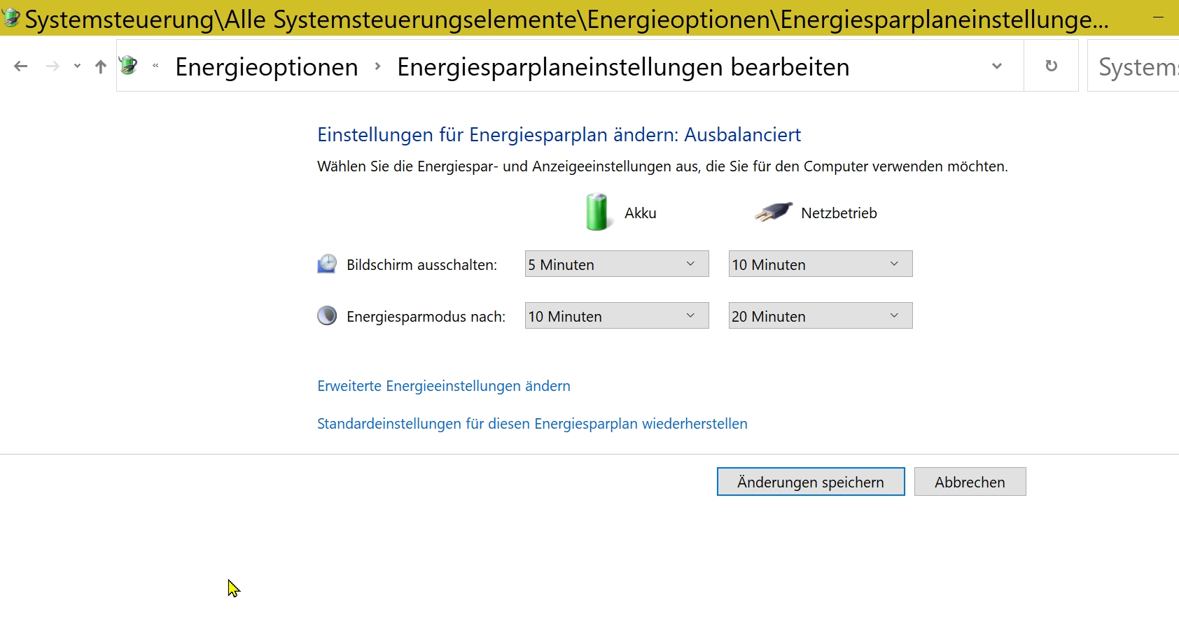

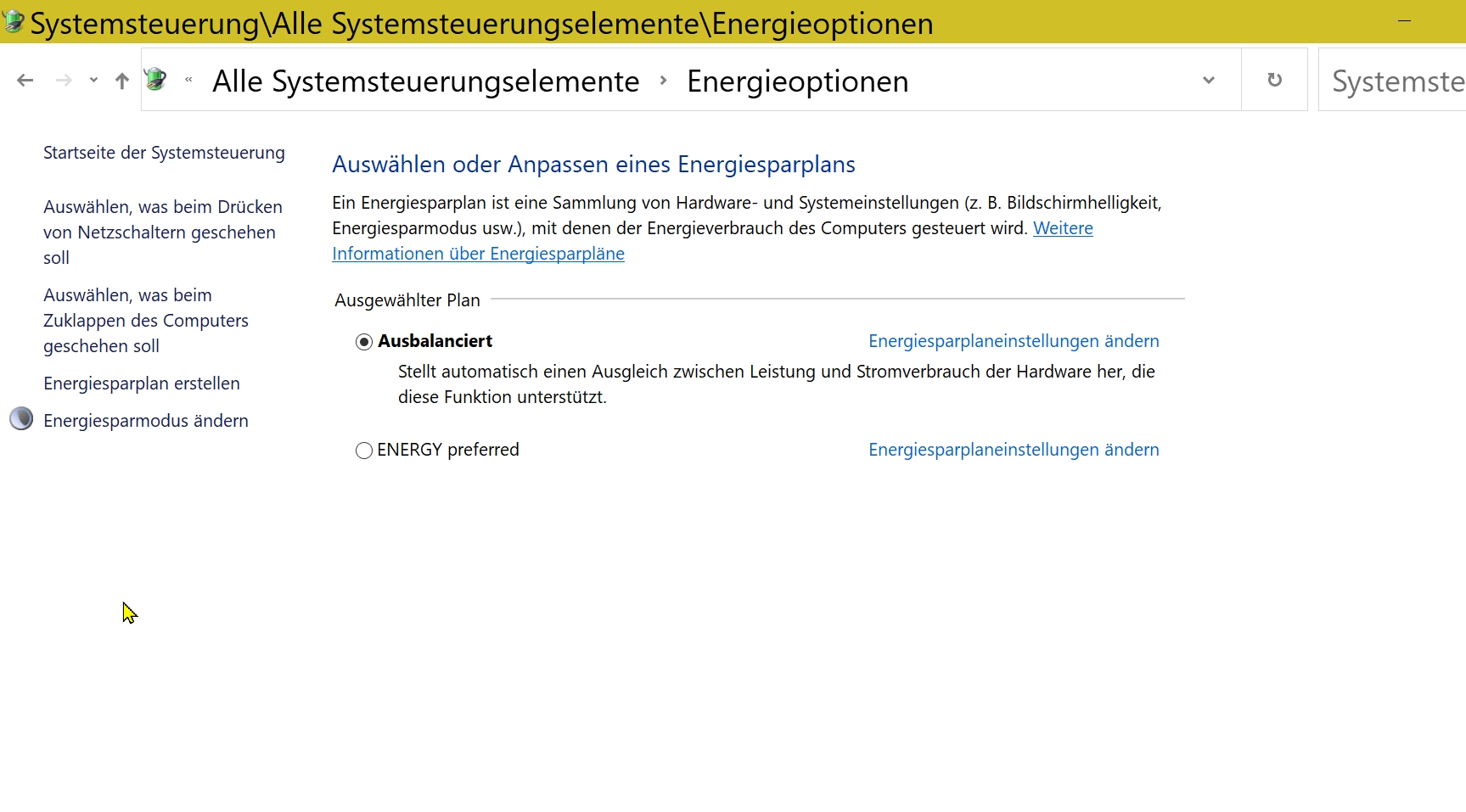

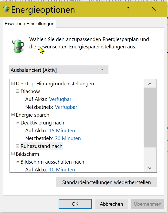

Vermutlich stellst Du, wenn ich die Bilder da ansehe an der falschen Stelle.
Sowas hast Du nicht?
Systemsteuerung > und dann siehe die folgenden Bildchen...
Unter Win 7 hatte ich da ca 4 oder 6 oder mehr Optionen.....
