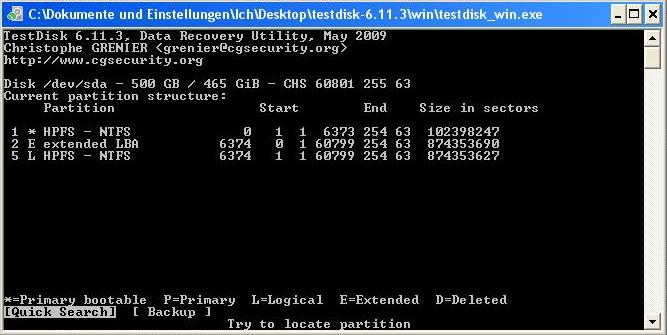

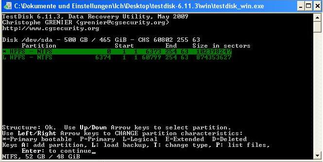

Hallo erstmal an Alle,
hab nen riesen Problem. Seit kurzem kann ich nicht mehr auf die Partition D meiner Festplatte zugreifen. Wenn ich Doppelklicke kommt folgendes: Laufwerk(D: ist unformatiert, soll es jetzt formatiert werden? Bei Rechtsklick mit der Maus geschieht nichts.
Alles fing vor einigen Tagen an, da hab ich mir wahrscheinlich nen Virus eingefangen. Zuerst ging der Ton am PC einfach aus(Wave wurde immer auf null gestellt) und es öffnen sich immer wieder werbefenster vom internet explorer,obwohl ich nur firefox benutze. zusätzlich kommt auch immer eine fehlermeldung von: iexplore.exe hat ein Problem festgestellt. Habe daraufhin nen Scan mit antivir gemacht, eine datei gelöscht und drei in Quarantäne verschoben. nach neustart des PC's konnte ich nicht mehr auf D zugreifen
Da sind wichtige Daten drauf, wäre super wenn Ihr mir helfen könntet

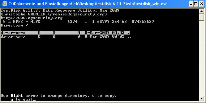

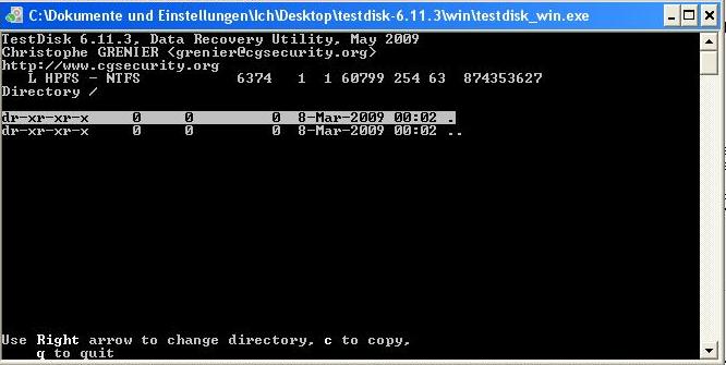

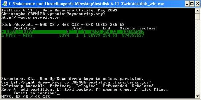

Habe bereits viel gelesen über Testdisk und auch ausgeführt, habe auch Screns gemacht, so wie von Fiona hier beschrieben https://www.computerbase.de/forum/t...nicht-wieder-herstellbar-datenrettung.762010/
Screen1: nachdem ich Analyse gestartet habe
Screen2: nach Quicksearch
Screen3: nachdem ich die untere Partition(D) gewählt habe und auf P gedrückt hab. es wurden mir also nicht die Daten angezeigt die auf der Partition(D) drauf sind. Bei der oberen Partition(C) wurden mir alle Daten angezeigt, die ich auch normal über Windows sehen kann, wenn ich die Partition C öffne.
Screen4: nachdem ich deeper search ausgeführt habe(das gleiche wie Screen 2)

Die Anzeige von testdisk zeigt keinen Fehler, sondern dass die Platte komplett leer wäre,
Mach doch mal zur Vorsicht einen SMART-Auszug der Platte mit "HDTune"/Health oder "Crystaldiskinfo", wenn dort keine Warnungen oder Fehler angezeigt werden, mach mit "GetDataback for NTFS" (kostenlose Testversion) zur Diagnostik einen Scan - werden da die darauf befindlichen Daten angezeigt?
Habe advanced ausgeführt, es werden zwar Daten angezeigt, aber nur wenige, und ich glaube es sind nur die Dateien, die ich vor ca. einem Monat gelöscht habe.
Es werden nicht alle Daten angezeigt die ich auf der Partition gespeichert habe

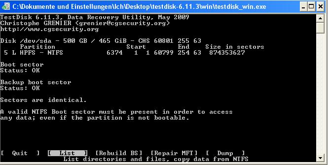

Teste mal ob ein Rebuild vom Bootsektor den Pfad zum Dateisytm mit deinen Daten findet?
Bestätige mal in Testdisk durch, bis du das Menü Analyse siehst.
Bestätige aber nicht bei Analyse sondern bei Advanced!
Bestätige bei Boot und gehe auf Rebuild BS.
Hinterher zeigt Testdisk dir das Ergebnis an.
Wenn Testdisk zu lange sucht (mehr als einige Minuten, teile es mit.
Hinterher solltest du das Menü List sehen.
Gehe mal da drauf und teile mit, ob deine Daten oder wieder eine Meldung angezeigt wird.
Gehe dort erstmal nicht auf das Menü Write, um keine Änderungen vorzunehmen.
Teile es mit.
Ansonsten würde es nach einem beschädigten Dateisystem aussehen.
Checke es erst mal gegen, indem du in Testdisk auf das Menü Advanced / Boot auf Repair MFT gehst.
Teile mal mit was dort steht.
Nimm dort bitte auch keine Änderungen mit y drücken vor, sondern teile es mit.
Somit nimmst du gegenwärtig keine Änderungen am Dateisystem vor.
Viele Grüße
Fiona

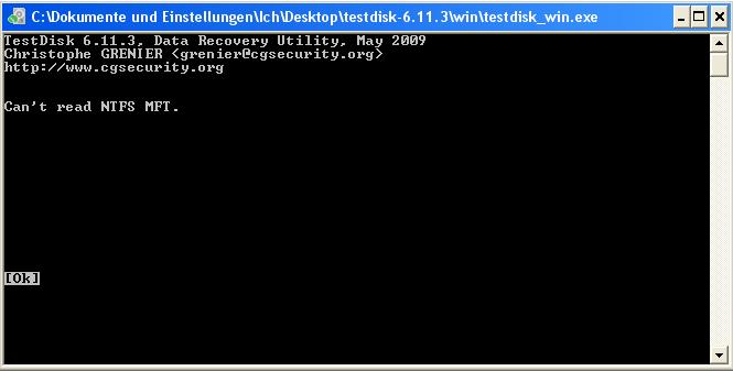

So hab die Schritte durchgeführt.
Screen1: nach Bestätige bei Boot und gehe auf Rebuild BS
Screen2: nach List und Bestätigung
Screen3: nach Repair MFT

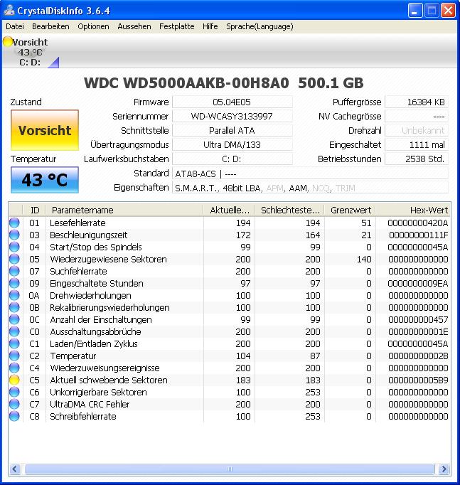

Hab jetzt auch mal CrystalDiskInfo laufen lassen.
Hier das Ergebnis und was heißt das jetzt genau? und kann man evtl. sagen wie die Chancen stehen die Daten wieder herzustellen?

Sieht leider so aus, das dein Dateisytem beschädigt ist (siehe Meldung "can't read NTFS MFT).
Mache mal eine Diagnose mit Datenrettungssoftware in der Testversion ob es deine Daten anzeigt?

Crystaldiskinfo enthüllt:
bisher entdeckte "pending" Sektors - das sind solche, welche gerade erst nicht richtig gelesen werden konnten, und noch nicht auf Reservesektoren (deren Anzahl: 0)ausgelagert werden konnten: 0x5B9
Das sind plötzlich aufgetretene 1465 Fehlstellen.
Diesem Symptom nach wäre ich seeehr vorsichtig, was als nächstes mit der Platte angestellt werden sollte.
Keinesfalls irgendwelche großartigen Error-Scans, welche das Problem nur weiter verschlimmern könnten.
Dazu empfehlenswert wäre die Methode, als erstes die Platte 1:1 auf eine leere andere( 500GB oder größer) Platte zu klonen, bevor die Rekonstruktion der Platte in Angriff genommen werden sollte.
Ich ergänze hier noch einen Link, wie mit einer Rescue-CD und ddrescue das ganze am schonendsten übertragen werden kann. Alle anderen Klonprogramme martern an jeder Fehlstelle die Platte möglicherweise zu Tode
==> zuletzt an einer arg defekten RAID-Memberplatte vorgeführt
