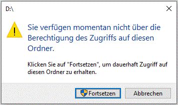

Ich habe jetzt ein Laufwerk (D:) das mit nervt, und ich keine Ahnung habe wo das logisch liegt. Ich denke EasyUEFI von Hasleo hat es angelegt, aber ich kann das nicht löschen oder umbenennen. Wie gesagt, es ist kein kritisches Problem, aber ich will dieses Laufwerk loswerden - es ist weder nutzbar, noch ansprechbar (bei Doppelklick auf das Laufwerk poppt eine Meldung auf: Sie verfügen momentan nicht über die Berechtigung des Zugriffs auf diesen Ordner)

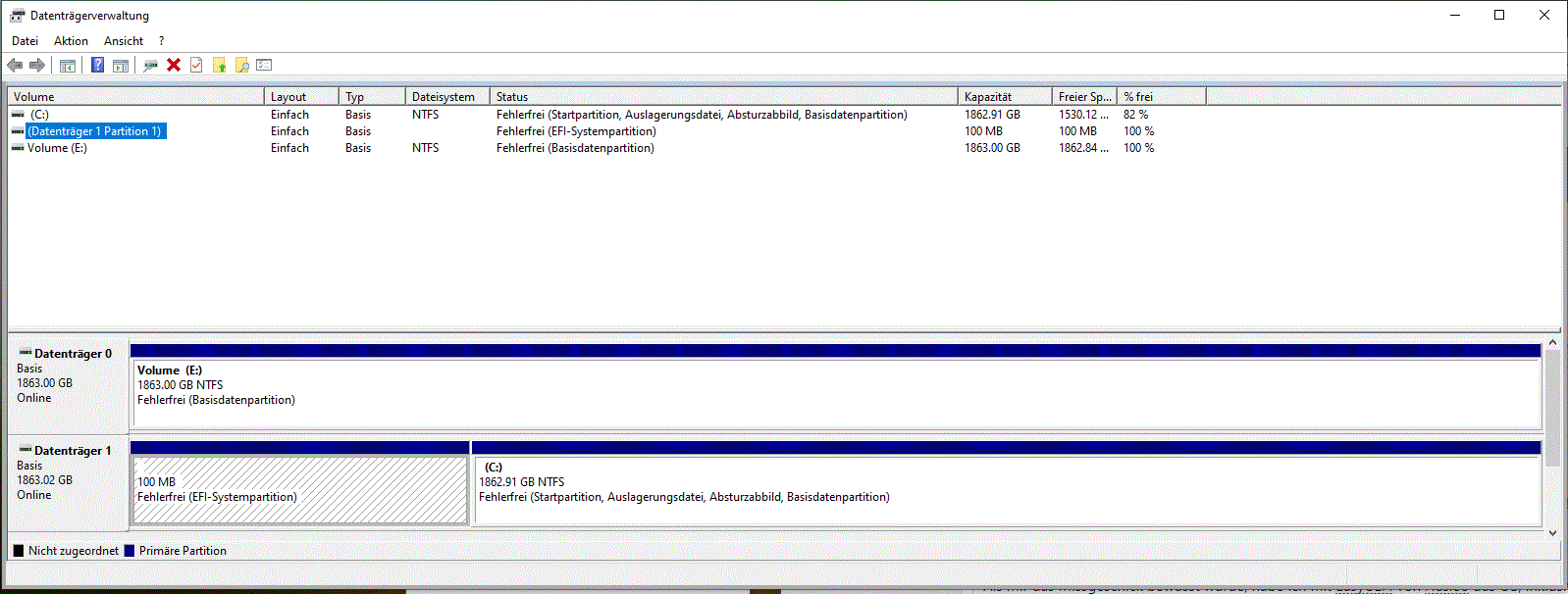

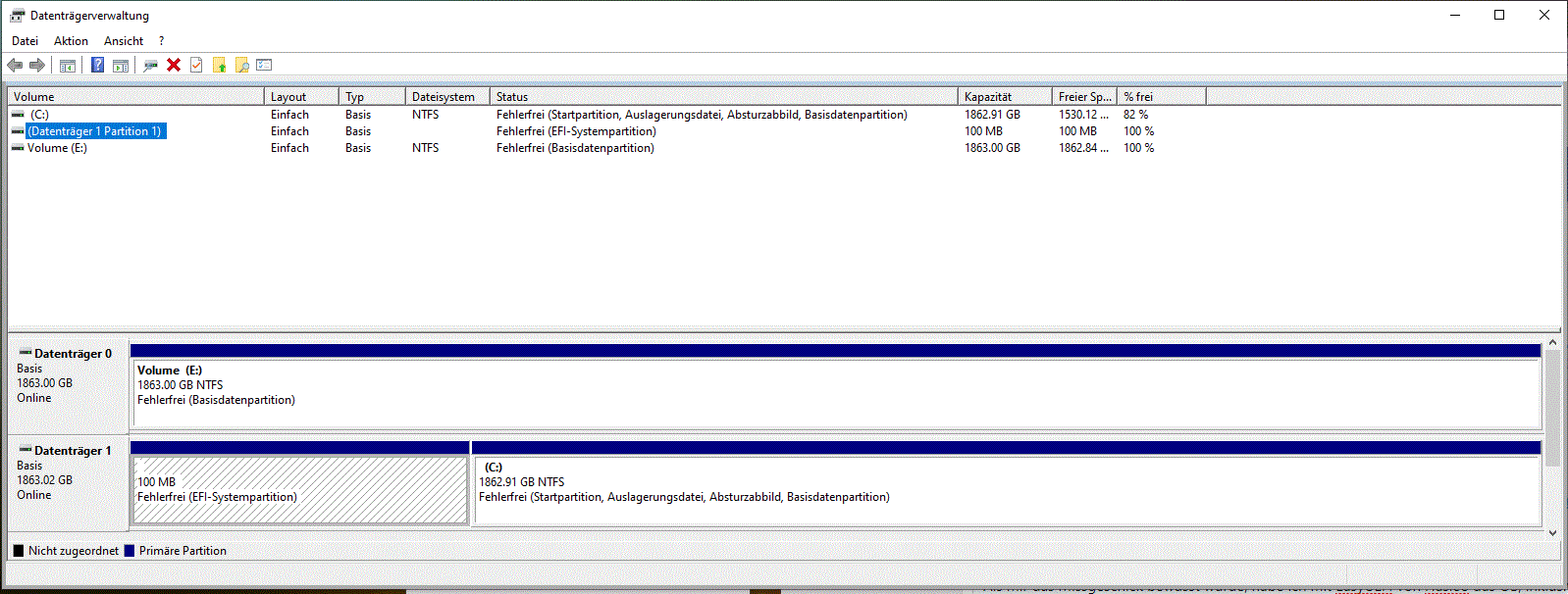

Also wenn dein Laufwerk "D" die EFI-Partition ist, die Du im 2. Bild makiert hast, wird dein Windows das als Bootpartition nutzen.
Die zu löschen endet darin, dass dein Windows nicht mehr bootet. Denn wie im besagten Bild ersichtlich, gehört sie zu "C" und das Laufwerk ist bei Dir Datenräger "1" (liegt daran, dass du diese SSD nicht am 1. SATA dran hast, sondern an einem nachfolgenden).
Es ist nur merkwürdig, dass dein Laufwerk "D" nur im Explorer als "D" ersichtlich ist aber nicht in der Datenträgerverwaltung. Die EFI-Partition sollte keinen Laufwerksbuchstaben tragen.
Man sollte hier nur den Laufwerksbuchstaben "D" entfernen aber nicht die Partition selbst.

Du kannst es gegentesten ob es EFI ist.
Die Größe deines Laufwerks "D" sollte 100MB betragen (wie aus der Datenträgerverwaltung ersichtlich), dann ist sie es.

Also laut Screenshots sind ja alle (notwendigen) Partitionen mit Laufwerksbuchstaben versehen, und es gibt keine überflüssigen Partitionen.
Insofern reicht das Löschen der Zuordnung.
Die EFI-Partition ist in seiner Datenträgerverwaltung OHNE Laufwerksbuchstaben angegeben. Nur im Explorer gibt es Laufwerk "D" bei ihm.
Daher meine Annahme, dass sein Tool ein virtuelles Laufwerk erstellt hat, was WintoHDD benannt wurde.
