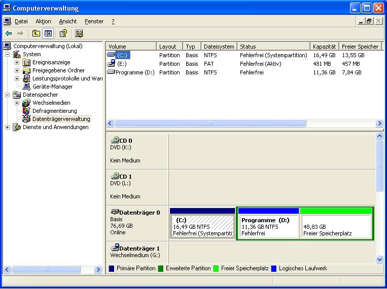

In der Dateiverwaltung steht das jetzt als freier Speicher...-siehe screenshot - ist jetzt alles weg?

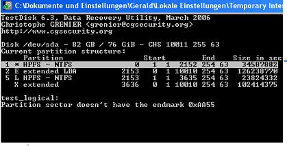

Anbei auch schon mal screens von TestDisk - soweit ich das kapiert habe. Kannst Du / könnt Ihr mir da weiter helfen?

Deine Partition wurde nach der tieferen Suche gefunden.
Die fehlt in der Partitionstabelle und der Bootsektor ist kaputt.
Die ist jetzt auch markiert (siehe letztes Bild).
Drücke mal p ob deine Daten angezeigt werden oder eine Fehlermeldung.
Zurück kommst du mit q (für Quit) drücken
Wenn eine Fehlermeldung angezeigt wird teile es mit.
Wenn du deine Daten siehst geht es folgendermaßen weiter
Bestätige dann mit Enter.
Gehe auf [Write].
Bestätige dort mit Enter, y und Ok.

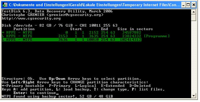

Siehe screen - Fehlermeldung.
Ich hoffe, Deine "heilenden Hände" können auch hier noch was tun......

Wäre schon gut gewesen wenn es geklappt hätte.
Die Fehlermeldung zeigt zumeist auf ein beschädigtes Dateisystem.
Indem Fall kommt leider Datenrettungssoftware in Betracht
Testdisk zeigt die Daten ähnlich wie Knoppix an.
Evtl. würde es ausreichen wenn du mit der Live-CD von Knoppix startest und überprüft ob es die Daten vielleicht trotzdem anzeigt.
Knoppix kann aber leider nicht NTFS schreiben.
Daher kannst du die Daten nur markieren (ist lesend) und müßtest die auf einer Fat oder Fat32-Partition kopieren.
Wenn dir kein Fat-Laufwerk zur Verfügung steht wärest du bereits bei Shareware.
Damit könntest du Daten auch auf NTFS kopieren.

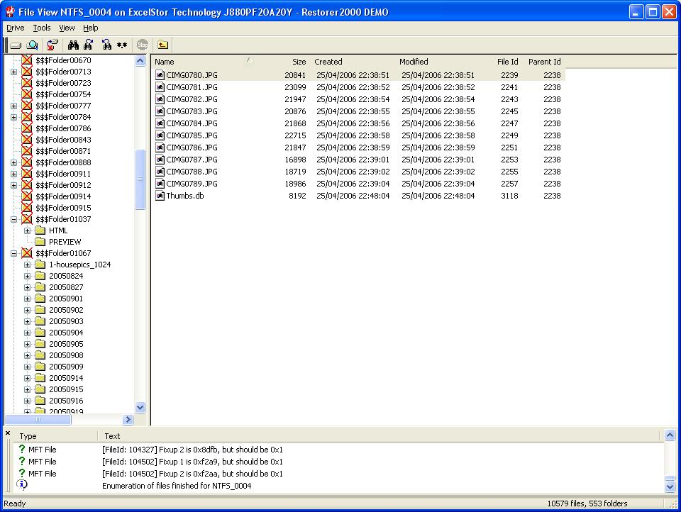

Hier ein screen von restorer2000. das sind einige meiner Dateien.
Bedeutet das jetzt: die wären zu retten?

Sieht so aus.
Rot durchgestrichene Ordner bedeuten das die Ordnerstruktur beschädigt ist.
Daher stimmt da auch nicht mehr der Name vom Ordner.
Braucht aber keinen Einfluß auf deine Daten zu haben da die Ordnerstruktur auch nur allein beschädigt sein kann.
Sicherlich sehe ich nicht die ganze Liste.
Restorer hatte aber auch schon Daten wiederhergestellt bei der der Name der Datei mit Endung noch vorhanden war und die wurden trotzdem als rot angezeigt und hatten funktioniert.
100% Sicherheit gibt es aber nie!
War aber bisher recht zuverlässig.
