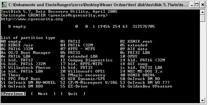

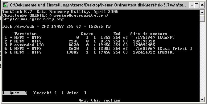

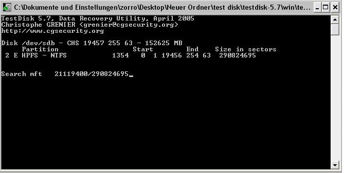

wollte 2 Patitionen zusammenfügen mit PM 8.0 und nun sinbd 135 GB sprich 3 Pat.. verschwunden->Unpatitioniert. Musik-Privat-und Programme kein zugriff mehr oder sie erscheinen nicht mehr.
Hab zwar mit O&= Recov... was wiederhergestellt, aber das war wohl nicht der wirkliche griff.
Meine Ordnung hat mir jetzt wohl ein Strich durch die rechnung gemacht. Ich htte PM 8.0 und alle anderen Proggies auf der Parti.. wo mit zusammengefügt werden sollte und die Leere sollte dort als Ordner hin . Da ist wohl was schief gegangen.
Ich hatte auf der Leeren Pa... Win 64 und hab diese ganz normal Formatiert und danach wollt ich zusammenfügen.
Ist nee Sata Samsung Pladde.,

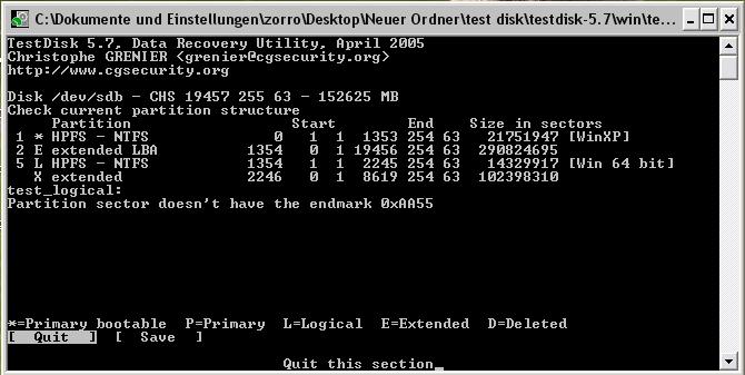

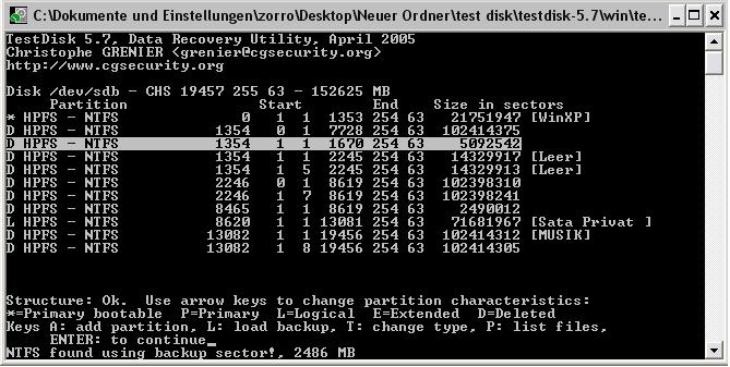

Hab hier mal mit Testdisk mal ein Screen gemacht, Fiona Help :(
Edit: Programme steht nicht mehr mit drind und die Win 64 heißt jetzt Leer und ist ganz normal da.

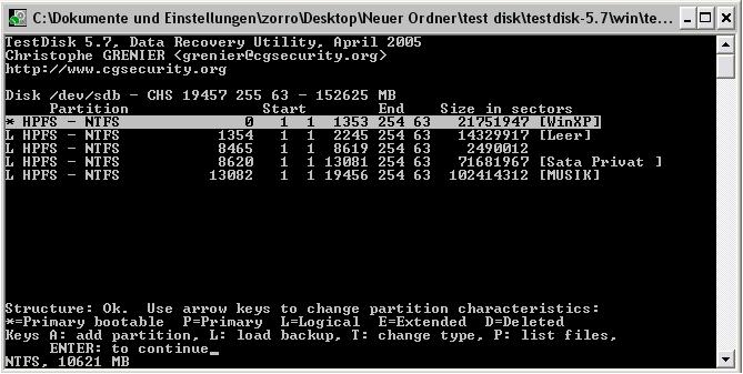

Edit: Hab jetzt mal auf der Musik Pa.. a gedrückt und nun kommt das 4te Bild, weiß nur nicht wie weiter.

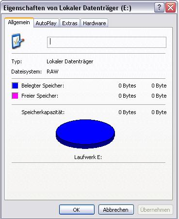

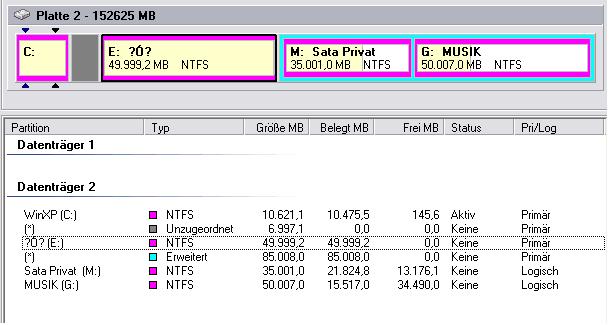

Und im 5ten wie komm ich auf die 07.. NTFS

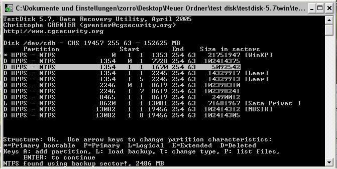

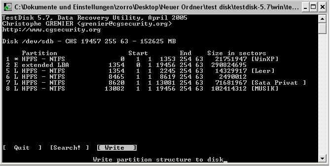

Nächste bild , wie gehts nur weiter
Edit: neuer Search
mach gerade das Rebuild BS, glaube das war ein Fehler, weiß nur nicht ob ich es einfach beenden kann

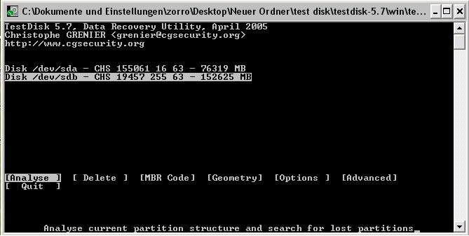

Re: Patitionen verschwunden mit PM 8.0
Laß das mal mit Rebuild BS und mit a drücken usw.

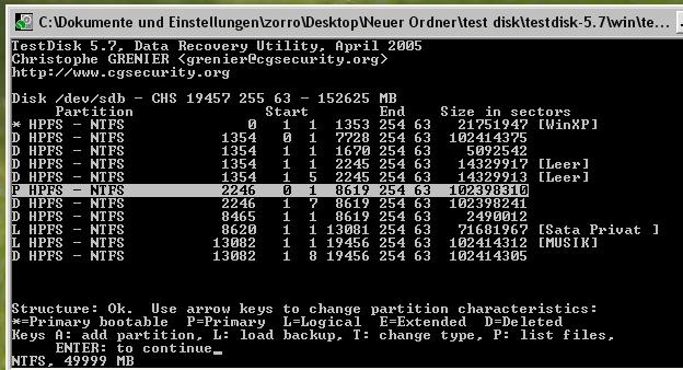

Starte Testdisk, wähle deine Festplatte, und bestätige bei Analyse durch bis du unten auch das Menü [Search] (search deeper, try to find more partition) siehst.
Lasse Search komplett durchlaufen.
Setze mir hinterher einen Screenshot.
Wähle jede verschwundene Partition mit dem Pfeil an.
Teile mir mit, was du ganz unten am Screen in der letzten Zeile siehst.
Viele Grüße
Fiona

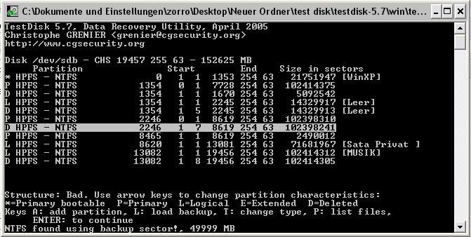

Habs gemacht und ich weiß garnicht woher das alles kommt.
NTFS found using Backup sector!
ist angefangen bei 1 WinXP bei der 3-5-7-10ten Partition
kann es sein das ich schon irgendetwas verkehrt gemacht hab, oder einfach vorher nicht so viel gefunden :freak:
Ich möchte jetzt schnell helfen.
Gehe davon aus, das 3 Partitionen verschwunden sind.
Die erste WinXP ist bereits richtig als primär aktiv (zum starten) gesetzt.
Die dritte (wo jetzt auf dein Bild markiert ist) zeigt an das sie durch den Backup Bootsektor gefunden wurde und hat eine richtige Struktur.
Ich weiß aber nicht, ob das Dateisystem beschädigt ist.
Sieht man nachher.
Setze die mal mit dem Links und Rechts-Pfeil auf L für logisches Laufwerk.
Bei einem beschädigten Bootsdekor, wird eigentlich auch kein Label (Volumen) angezeigt.
Deine Partition (logische Laufwerk) Sata Privat wird bereits auch richtig angezeigt.
Daher dort nichts machen.
Die Partition (logische Laufwerk) Musik steht auf D für deleted (gelöscht).
Setze die auch mit dem Links und Rechts-Pfeil auf L für logisches Laufwerk.
Wenn noch was fehlen würde teile es mit.
Die Partition Leer ist mehrfach gelistet und eine hat eine verkehrte Geomtrie.
Überlappt sich aber auch mit andere Partitionen und kann daher nicht zusammen wiederhergestellt werden.
Teile es ansonsten mit.
Bestätige hinterher mit Enter.
Jetzt kommst du zum Screen wo du die Struktur bei [Write] mit Enter und y schreiben kannst.
Sertze mir bitte einen Screenshot.
Viele Grüße
Fiona

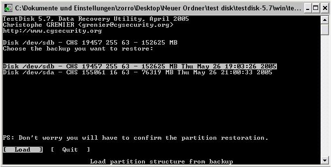

Ich hab bei einer Part.. das, könnte die 6 Parti nicht auch meine Emalige E: Programme sein, die würd ich auch gerne behalten. Die hatte ungefähär die gleiche größe wie Privat
Das sind Backups die du mit Save gesichert hattest.
Dient nur zur Wiederherstellung der Ausgangsstruktur zum zurücksetzen.
Kann auch die Fehler im Ausgangszustand der Festplatte wiederherstellen.
Wird nicht benötigt und kannst du mit Quit bestätigen.
Passiert nur wenn du den Buchstaben L drückst.
Du solltest die Partitionen mit dem Links und Rechts-Pfeil auf L setzen.
Das bedeutet die erste Partition WinXP setzt du auf * für primär aktiv.
Wenn es schon so ist bitte lassen.
Markiere dann die dritte Partition und setze die mit dem dem Links und Rechts-Pfeil auf L.
Dasselbe bei Sata Privat und MUSIK.
Setze mir dann einen Screenshot.
Viele Grüße
Fiona

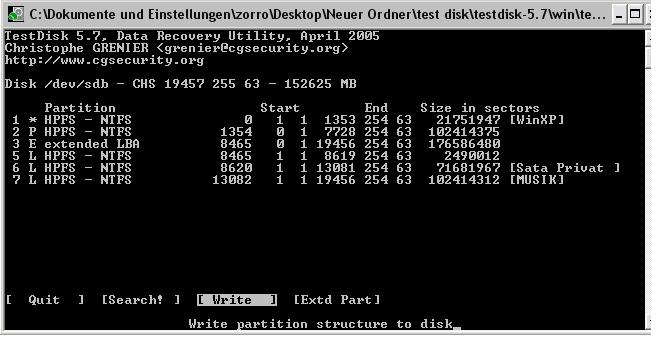

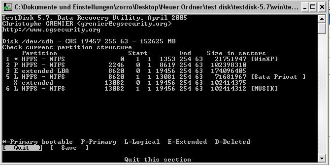

Ist es denn dann so richtig.
Mich hat es weggerissen als der Surfer vorhin down war. Zuviel Wino im Garten beim Grillen :D
Hab nochmal ein Screen gemacht. mit den veränderungen die von der MB länge usw. sinn machen und denke auch hinkommen
Edit: dann bleibt auch dieses extended LBA.
Mach die Kiste jetzt aus, bis Morgen in alter Frische :rolleyes: ;)
Die Struktur passt zumindest.
Gehe jetzt auf Write.
Habe die Anleitung nochmal aus Post 7 kopiert.
Dort brauchst du nur auf [Write] gehen und mit Enter und y bestätigen.
Dann sollte für die dritte Partition ein Menü Boot kommen.
Wenn nicht teile es mit.
Kann man auch manuell über das Menü [Advanced] machen.
Da bestätigst du bei [Backup BS] (kopiert den Backup-Bootsektor über den Bootsektor) und bestätigst mit Enter und y.
Beende Testdisk jeweils mit Quit.
Starte Windows neu und überprüfe das Ergebnis.

Ist alles wieder zu sehen Musik u. Privat sind komplett :daumen:
Nur Programme ist zwar da aber kein Zugriff, mal ein Screen mit PM, Deep Search läuft gerade wieder um dir dann den Screen zu zeigen
