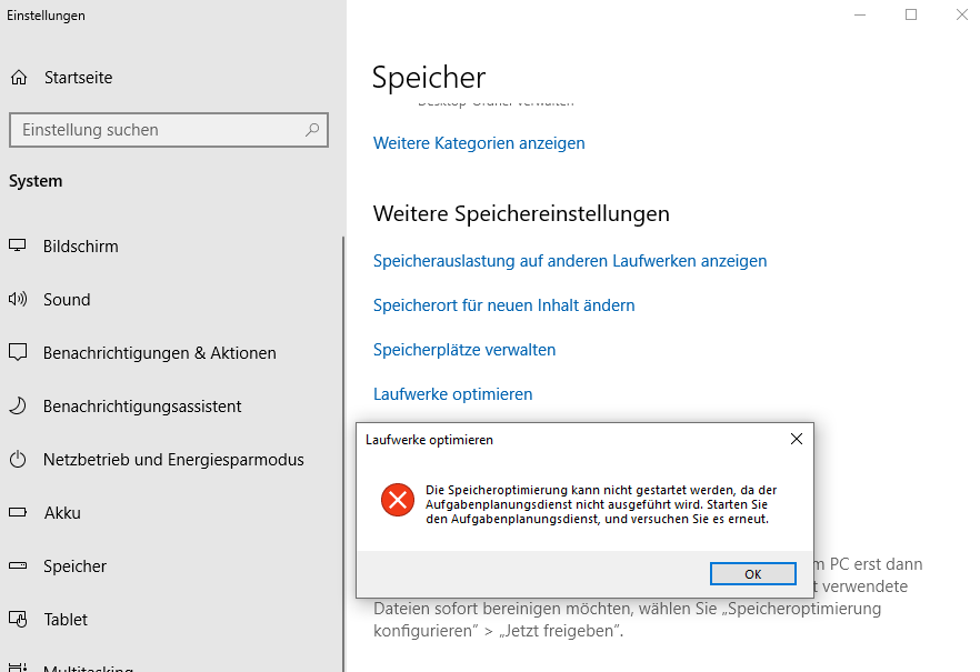

ich habe heute mal versucht ein wenig Speicher freizumachen und bin auf "Laufwerke optimieren" zugestoßen. Als ich aber darauf gedrückt habe, kam diese Fehlermeldung:

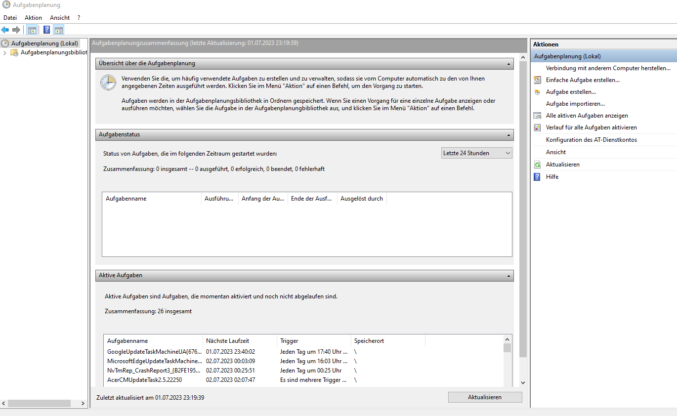

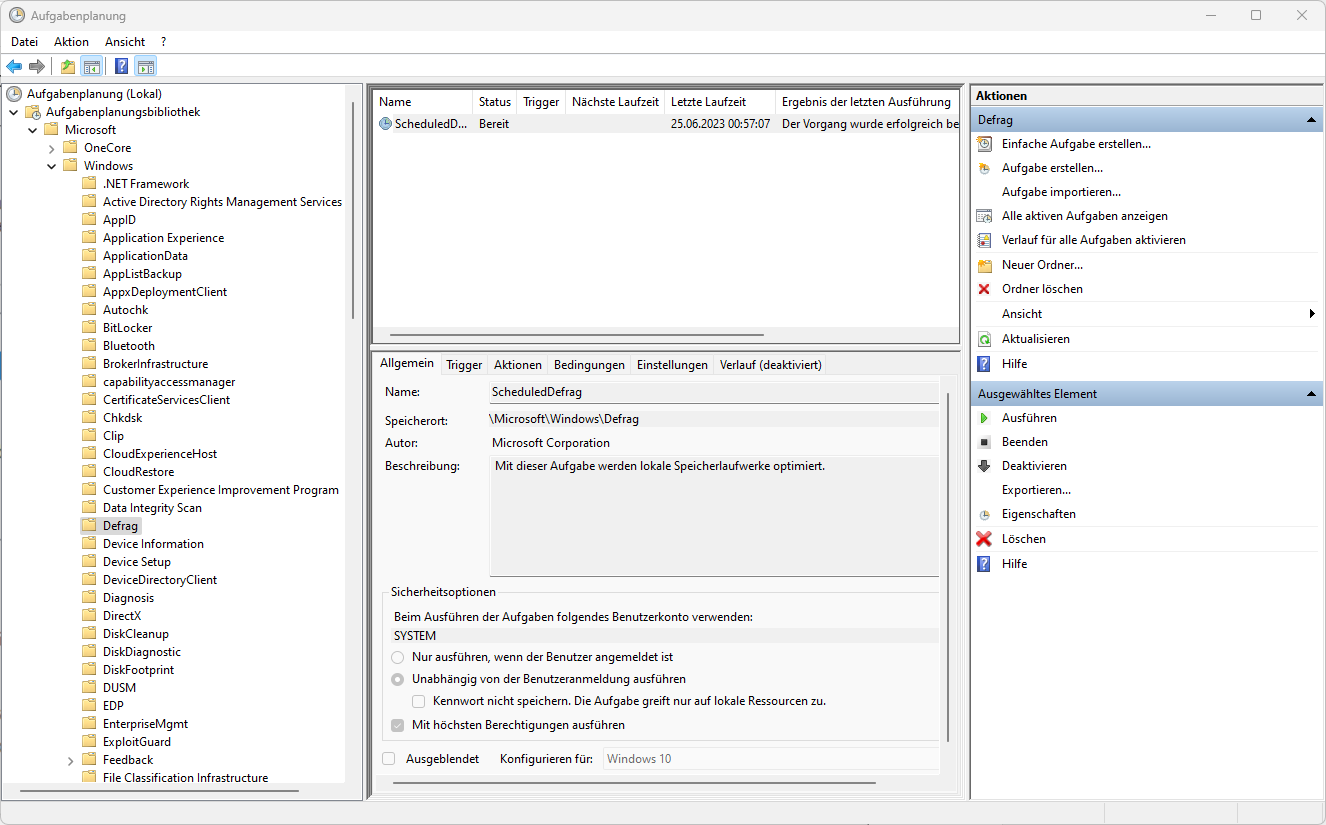

Aber wenn ich dann meine Aufgabenplanung aufmache, sehe ich, dass sie läuft (wenn ich es nicht falsch interpretiert habe):

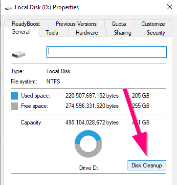

Was hast Du denn zum "optimieren"? Das Optimieren mach keinen Speicherplatz frei auf dem Datentraeger.
Das geht eher hier.
Das geht eher hier.
Als ich ein wenig herumgeschaut habe, bin ich darauf zugestoßen.
Ist es problematisch, wenn die Fehlermeldung kommt?
Am liebsten würde ich gerne die Fehlermeldung beseitigen (Mit eure Hilfe, wenn es geht :D)

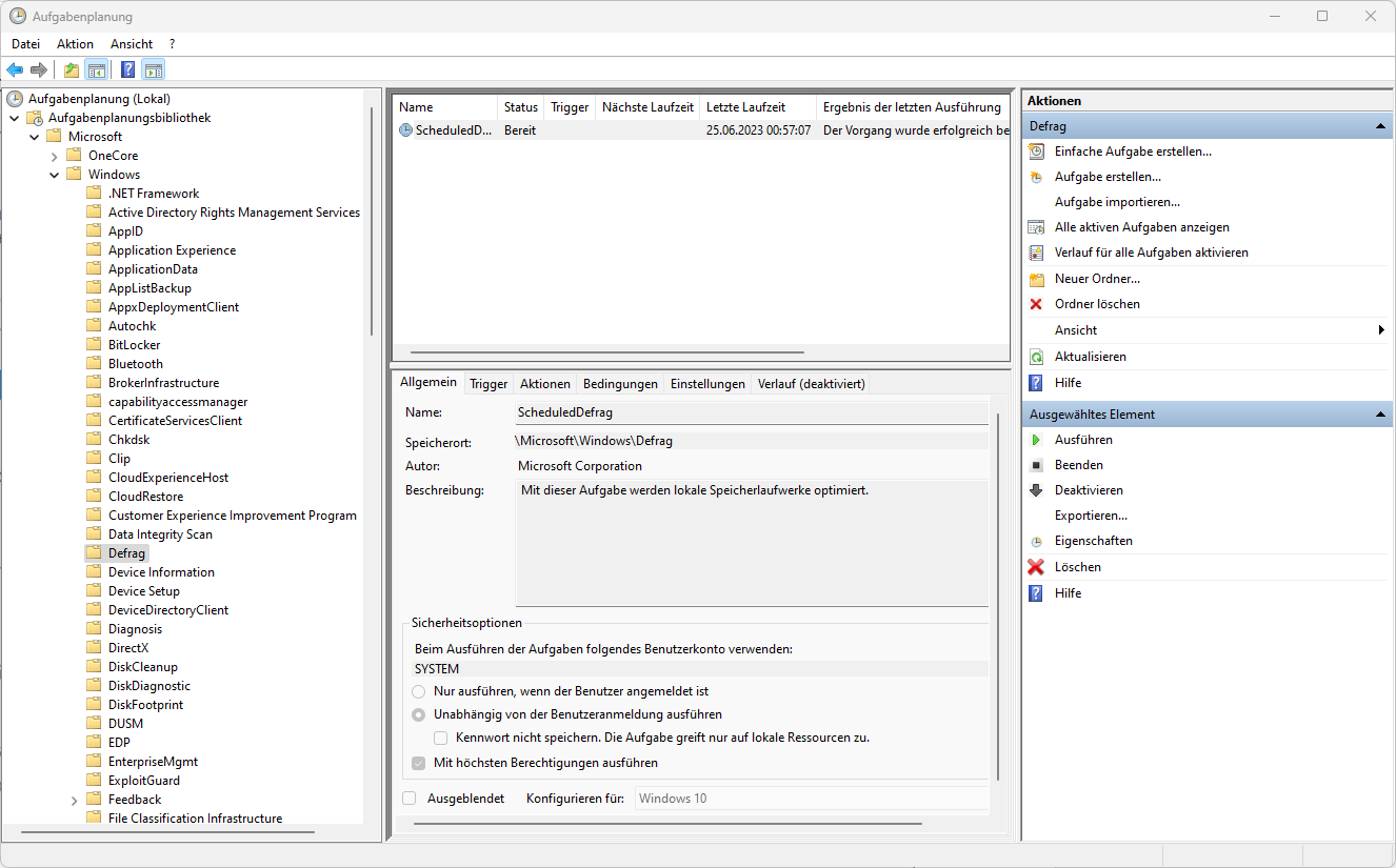

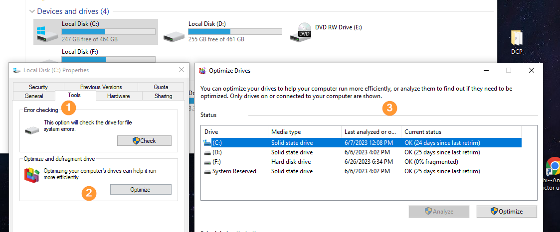

Und pruefen ob der Task auch rennt. Gemeint ist der Task den @JennyCB als zweites im Bild hat.
Versuch auch mal ueber den Dateiexplorer mit Rechtsmausklick auf einen Datentraeger, Einstellungen, Tools, Optimieren ob Du solch ein Fenster bekommst was in meinem Bild unter 3 ist.
JennyCB schrieb:
Und die Aufgabe/der Task "Defrag"?
(Es kann sein, dass ich es übersehe)

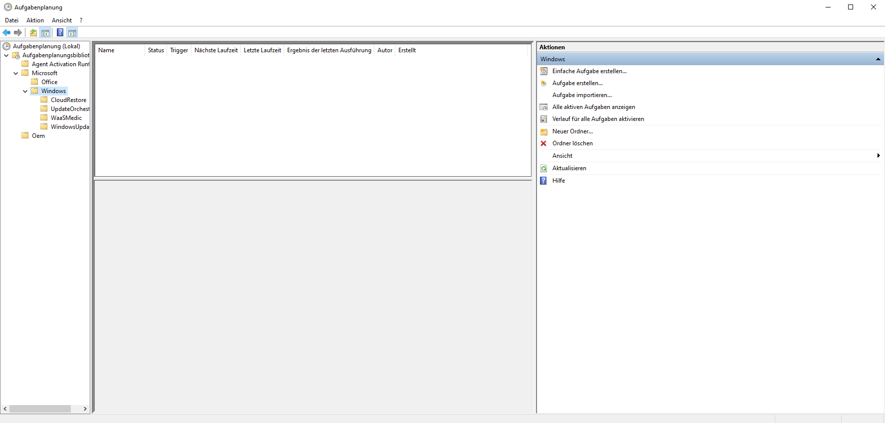

Ich finde leider den Ordner nicht:
Auch wenn ich darüber optimieren versuche, klappt es leider nicht. Ich bekomme dieselbe Fehlermeldung :/

Schließe mich da @BFF an. Du hast auf deinem Rechner alle Tasks "wegoptimiert". Wie auch immer.
Da ist wohl eher eine Reparatur oder Neuinstallation fällig.
Edit: Ich bin zwar zur Zeit nur mit Admin-Account in Windows.
Aber habe auch jahrelang einen eingeschränkten Benutzeraccount genutzt.
Ich bin mir sehr sicher das auch als Nicht-Admin alle Tasks in der Aufgabenplanung angezeigt wurden.
Ich deaktiviere auch eine Menge Aufgaben aber das was bei dir passiert ist nennt man wohl Kahlschlag.
Auf Dauer sollte das System nicht rund laufen, wundert mich sogar etwas das nicht schon vorher an anderer Stelle gemeckert wurde.

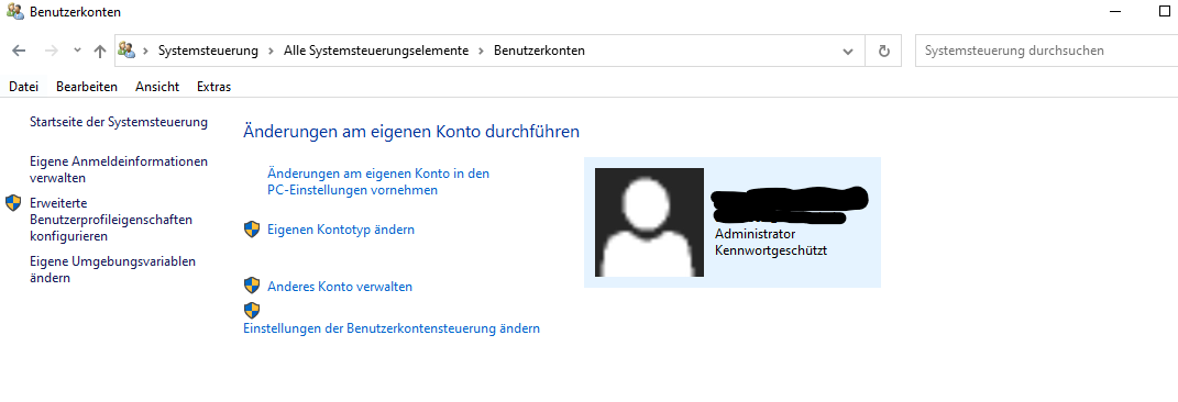

BFF schrieb:
Der Account den Du benutzt ist ein administrativer Account?
Wenn ich mich nicht täusche, ja:
