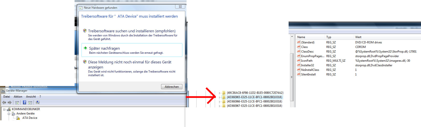

Mein Samsung SN-T083A (Slot-In-DVD-Brenner) wird an meinem Computer nicht richtig erkannt. Ich nutze Vista x64 Ultimate SP2. Der Brenner ist korrekt angeschlossen, d.h. Adapter am Brenner, dann S-ATA und Strom.
Es kommt immer die Meldung, es wäre neue Hardware gefunden worden, für die Treiber installiert werden müssten.
Dabei benötigten optische Laufwerke keine Treiber. Durch die Google-Suche kam ich auf eine Problemlösung, einen bestimmten Lower und Upperfilter in einem bestimmten Eintrag zu löschen, doch genau diese sind bei mir gar nicht vorhanden

An der verbauten Hardware wird es womöglich nicht liegen. Habe es in einem Office-Rechner angeschlossen, benutzt auch Vista x64 (nur SP1) allerdings mit anderer Hardware und dort tritt das selbe Problem auf

Das ist doch ein SATA LW - welchen Adapter hast du verwendet ?
Wird das LW im Bios erkannt ?
Korrekt. Das ist ein S-ATA Laufwerk. Ich benutze einen Adapter von Delock, an den ich ein normales S-ATA Kabel sowie einen üblichen Stromanschluß dafür anschließe
Wenn ich den Computer anschalte, blinkt auch ganz kurz die Lampe am Laufwerk auf.

Edit: Das Gerät wird wohl nicht im Bios erkannt. Normalerweise kann man ein Laufwerk logischerweise auch vor Windows schon nutzen, z.Bsp. um von dort aus zu booten. Das ist hier aber nicht möglich da er keine Scheiben annehmen möchte.
OK
Am Adapter liegt es sicher nicht ( wenn er OK ist - sollte aber weil es dort keine Bauteile gibt )
AHCI könnte das Problem sein - einige Geräte funktionieren damit überhaupt nicht.

Nach meiner bisherigen Erfahrungen laufen nur SATA LWs mit Seriell ATA Rev. =>2.5 unter AHCI ohne Probleme ( LWs nach Serial ATA Revision 1.0a laufen demnach garnicht, bzw. machen Probleme ).

Ich habe einen Molex-S-Atastromadapter genommen und ihn"zerschnibbelt" und dann den umgebauten Adapter zusammen mit dem S-ATA-Stecker wieder angeschlossen.
Ergebnis ist das selbe wie mit dem Adapter. Das Laufwerk hat Strom, wird im Bios nicht erkannt und in Windows nur mit der üblichen Meldung.
Ich probiere es jetzt nochmal mit einem dritten PC, hat auch Vista 64 SP1, ist aber ne Asus Platine
Edit: Das Teil zeigt dort haargenau die selben Symptome. Ich schicks zurück, das ist wohl defekt oder einfach unzureichend. Gibt ja noch 2 andere Modelle auf dem Markt
Wenn das LW im Bios nicht richtig erkannt wird, dann ist auch das BS irrelevant.

Das Laufwerk war wohl definitiv defekt.
Hab jetzt das Sony Optiarc dran und es wurde direkt im Bios erkannt, ist nichtmal laut ;) und es war günstiger
