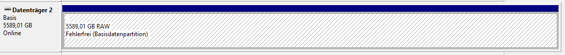

Die HDD ist auch theoretisch nicht vorhanden, nur über die Datenträgerverwaltung (diskmgmt.msc) sieht man die dann als RAW-Medium mit leerer Basispartition.

es macht keinen Unterschied, ob das Laufwerk gemountet ist oder nicht.
Im diskmgmt wird es immer als RAW, bzw. leer angezeigt.
Und es exisitert dort auch kein Eintrag für das gemountete Device (wo jetzt H:\ zugewiesen wäre)
Zum Zeitpunkt des Screenshots ist das Laufwerk eingebunden und ich hatte Zugriff auf die Dateien.
