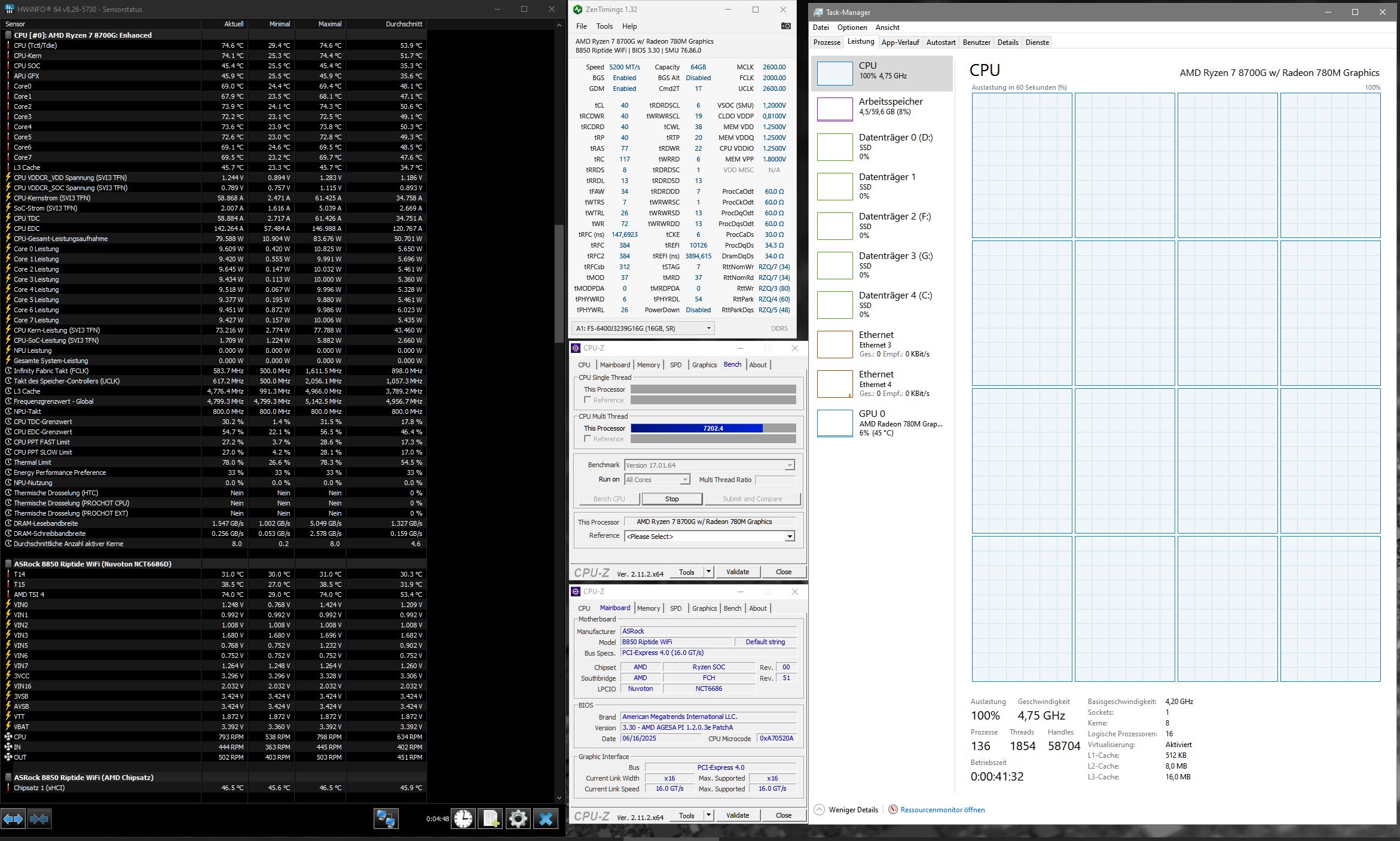

Damit du einen Anhaltspunkt bzgl. benötigter Kühlleistung für leise hast... kannst nen Noctua Lüfter drauf setzen, dann ist es auch wirklich sicher leise, die TR Lüfter sind manchmal für die Tonne.
Du hast also einen 8700G voll ausgelastet und benötigst ca. 800RPM um ihn auf 70°C zu halten. 800RPM sind quasi fast lautlos oder?
