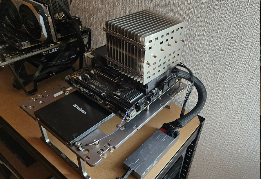

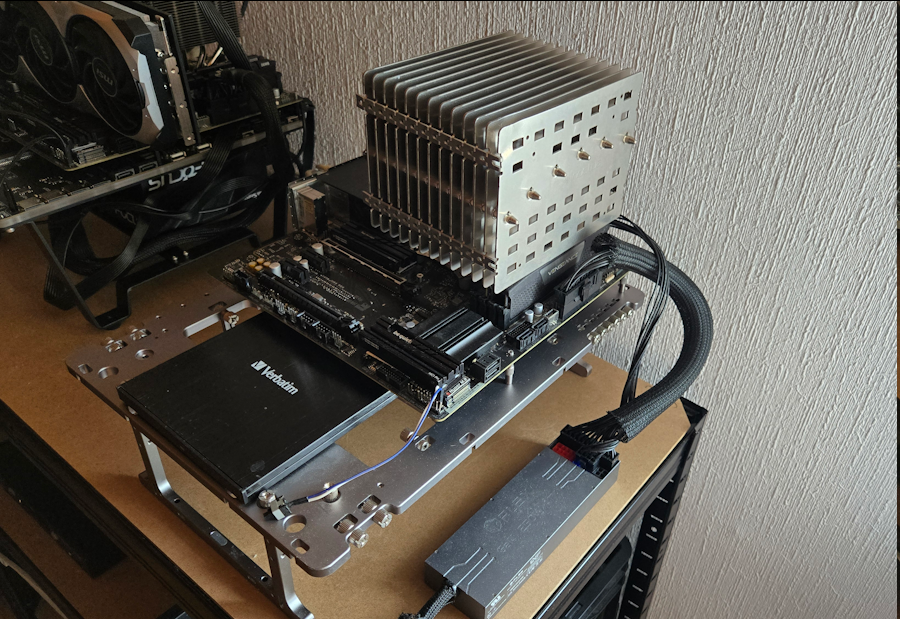

Bei mir rennt der 8700G mit einem NHP-1 lautlos als Netzteil das passive GAN 250W
"Gehäuse" ist einfach ein Benchtable von Streamcom - finde mehr braucht es nicht.
Reaktionen: tribulaun
Asrock B650M Lightning
Ich habe meine PCs halt gerade offen finde das passt auch mal
Also Prime95 und FurMark 2 parallel für lange Zeit das ist dann so ~ an der Grenze wenn es im Raum bereits gut warm ist - läuft die Klima oder ist das sowieso < 28 Grad passt das ohne Throtelling (Wärmeleitpaste ist die Therme G Duronaut)
8700G geht passiv echt gut - hatte davor 5700G passiv - für den Alltagsrechner nehme ich immer passiv solange die Leistung reicht - und die ist beim 8700G echt "ok" - wenn auch die 3D grafik für Games halt sehr überschaubar ist - ich habe eine 1050ti passiv im Schrank und die ist eigentlich immer schneller im 8700G als die iGPU - das halt einfach so.
SSD Kühlung ist sicher sinnvoll weil kein Airflow - die Spannungsregler werden bei den TDP des 8700G nicht arg beansprucht da reicht die Passivkühlung auch wenn die einen Kühlkörper haben.

Klingt gut, komisch nur das Noctua schreibt das er nicht mal den Basistakt des 8700G halten kann. Wieviel zieht dein System an Strom aus der Steckdose? Wo hast du dein Netzteil bezogen?
Aktuell jetzt beim Surfen und hier schreiben genau 20W (gemessen ab Steckdose also inkl Netzteilverluste)
Und ist eigentlich "voll" maximal ausgestattet
Wenn Du magst kann ich ja irgendeinen Bench laufen lassen und hwinfo auf? musst halt sagen was dich interessiert.
Ich hab aktuell das hier drin https://hdplex.com/hdplex-fanless-250w-gan-aio-atx-psu.html glaube habe hier auf cb davon gelesen gehabt. Aber es funktionieren auch so günstige ITX Netzteile super! das HDPlex ist halt nett wenn man eine passive Graka evtl mal haben will - sonst "lohnt" das nicht.
PicoPSU hatte ich auch schon dran - machte auch 0 Probleme ist halt nur ein wenig ineffizienter als GaN

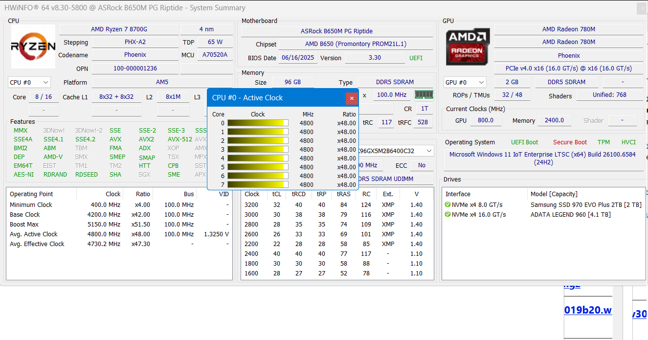

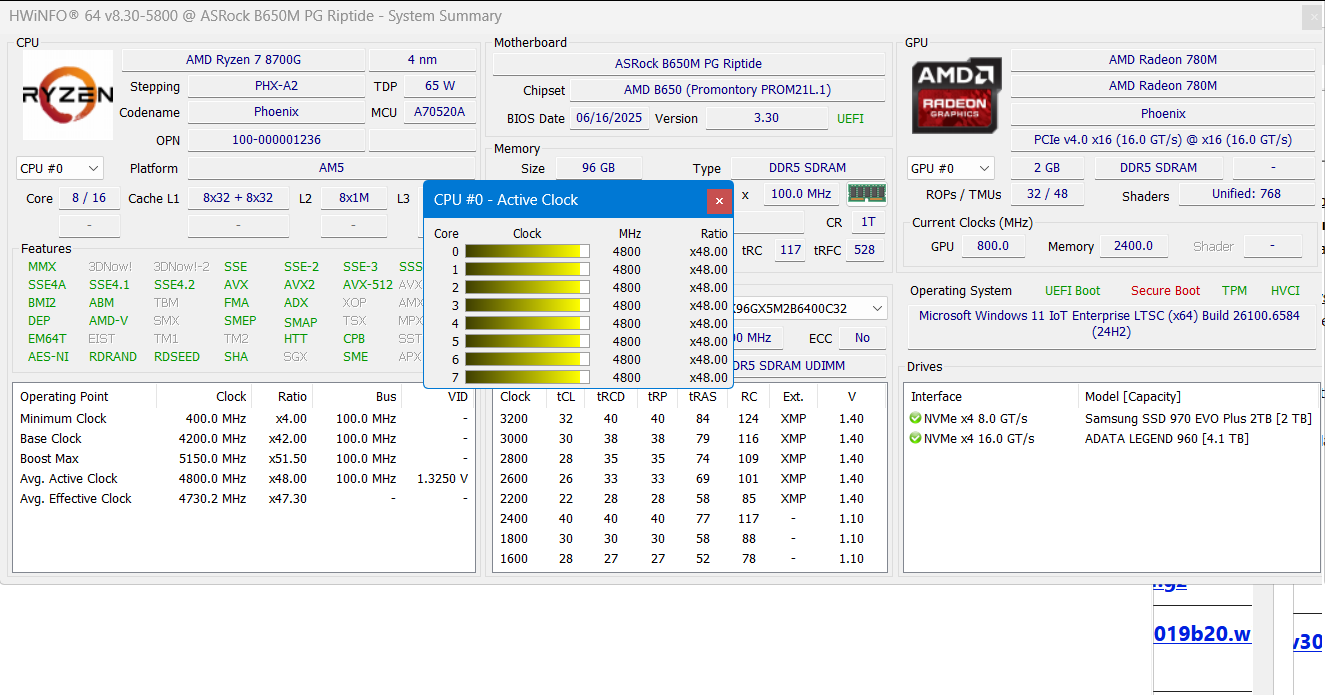

Egal wie lange ich z.B. prime95 im "max Stress" laufen lassen das sieht so aus
Zumindest im Multicore beliben die 4,8 Ghz auf allen Kernen bei mir.

Ja also "Idle" mit Firefox auf, und halt dem ganzen Kram den man so anhat (hier noch ein Youtube video in einem kleinen Fenster nebenbei) :D so minimal hatte ich glaub bisher 17W und maximal so 25W im "normaluse"
Aktuell im Moment ist er recht stabil zw 19 und 21W - finde das echt ok. maximal was er aus der Dose nuckelt sind 110W.

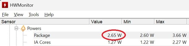

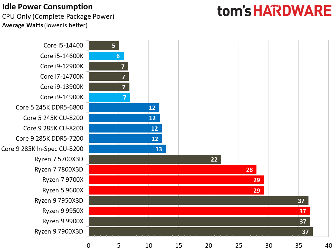

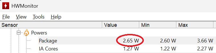

tribulaun schrieb:
Der 14600k schluckt bestimmt auch ordentlich im Idle oder?
Nein, Du findest kaum eine sparsamere CPU im Office-Betrieb, und die 6W lassen sich noch halbieren mit dem richtigen Board:
