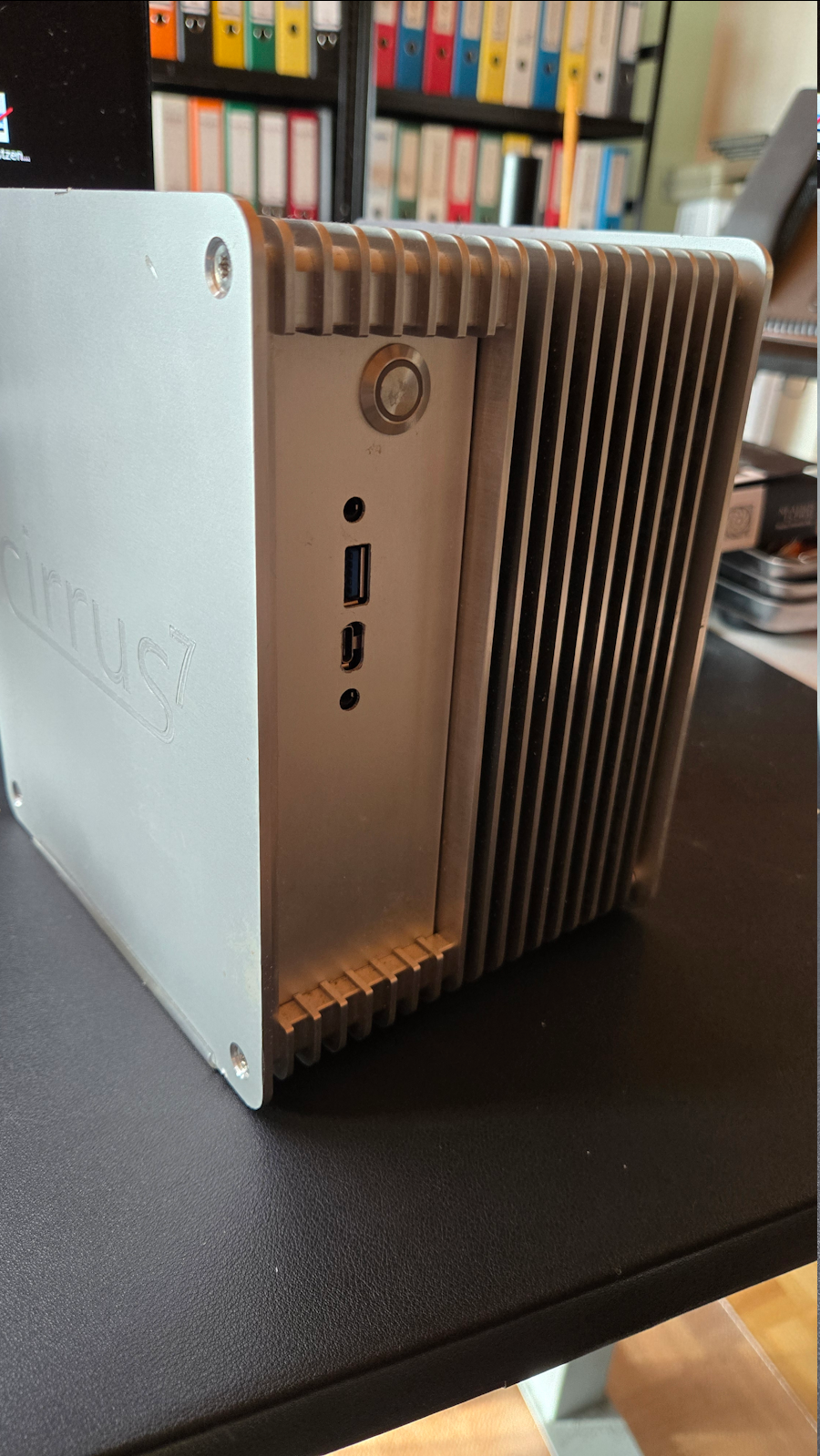

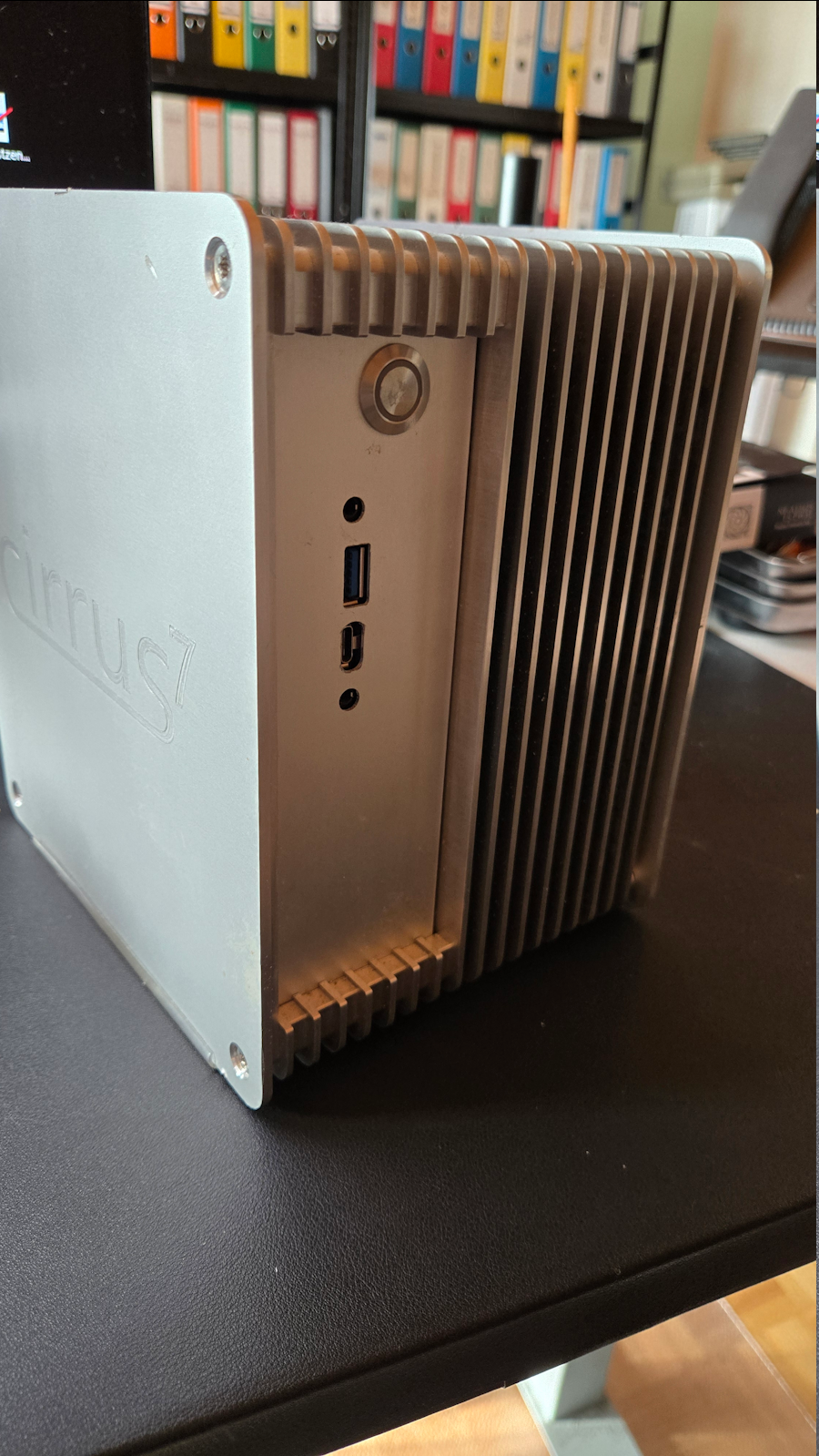

Hmm in meinem Bastelzimmer habe ich noch einen X300 Deskmini mit so einem Noctua Lüfter mit 5700G
https://noctua.at/de/nh-l9a-am4
der ist schon auch superleise. Da ist der Lüfter echt riesig im Vergleich zum Gehäuse siehe Bild
Den nutze ich halt für so Adobe Fusion Sachen für den 3D Drucker. Auch da ist der echt gut.
Ich würde es auch so bauen wie hier aber ich weiß nicht ob es passt.
Aber ich glaube es ist der alte x300 und nicht der x600 oder?
Gehäuse ist halt das gleiche bei x300 und x600 kann man glaub so nicht sagen aus der Position.
Würde man nur hinten sehen
Wenn Du den konfigurieren kannst wie Du den willst auf jeden Fall eine Super Option.
Ich habe auch da den Vorgänger - einen 5700G von Cirrus auf X300 echt richtig wertig wie auf einem Block gefräst und auch gut schwer :D Auch da war halt als ich meinen 8700G passiv wollte von Cirrus (leider) noch nichts verfügbar.
ich denke so von der Wertigkeit fast auf Apple Niveau - nicht ganz so "fein" mehr so Industrie - mir gefallen die Cirrus7 echt richtig gut.
Aufrüsten mit eigenem RAM und Co geht recht einfach sind glaub Imbus Schrauben - aber die "Max Option" des Gehäuses nehmen! Drunter würde ich bei einem x700G nicht gehen.
! Aber aufpassen !
Beim 5700G/X300 Cirrus 7 musste man den vor dem Aufschrauben extrem(!) heiss machen die CPU also mit prime95 laaaange laufen lassen - ich hab das 2x nicht gemacht (1x gar nicht 1x zu kurz) und 2x dann beim öffnen die CPU aus dem geschlossenen Sockel gezogen durch die Wärmeleitpaste :D - hat aber zum Glück beides mal keine Schäden verursacht.
Das wird auch bei dem sicher so sein, weil die Konstruktion sicher ähnlich ist. das gesamte Gehäuse ist der Kühlkörper und damit die Klebekraft duch die Wärmeleitpaste echt krass auf der CPU.

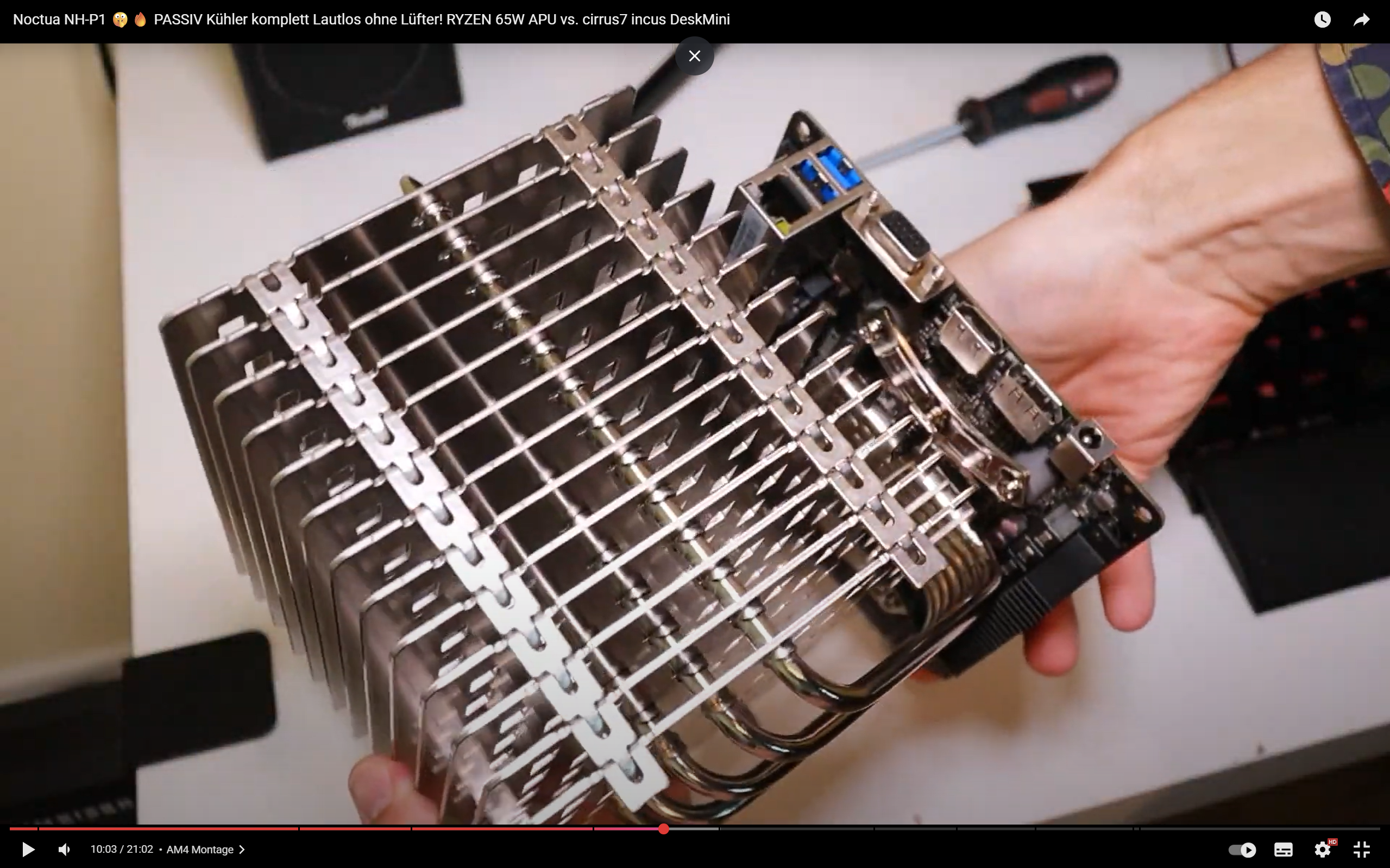

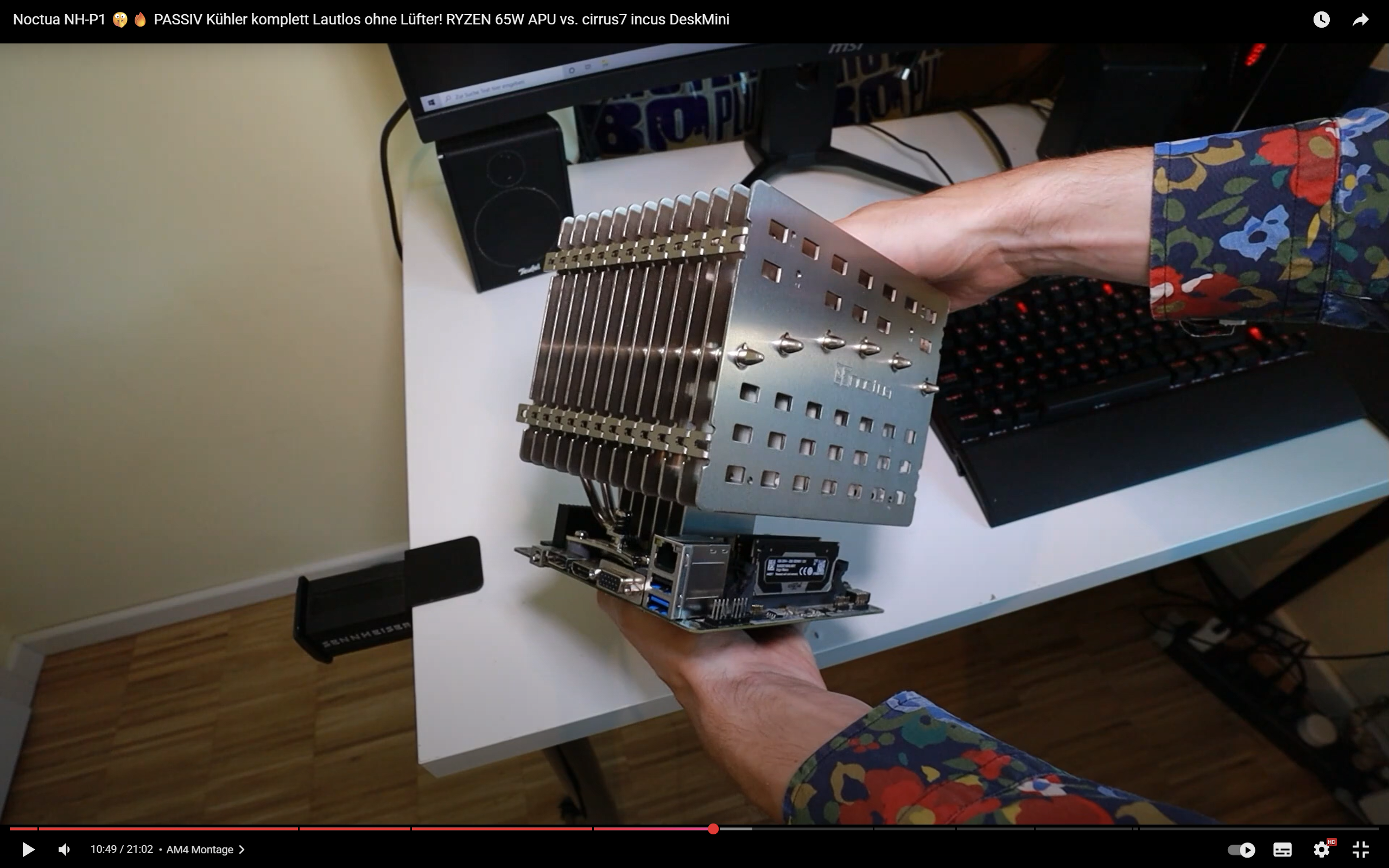

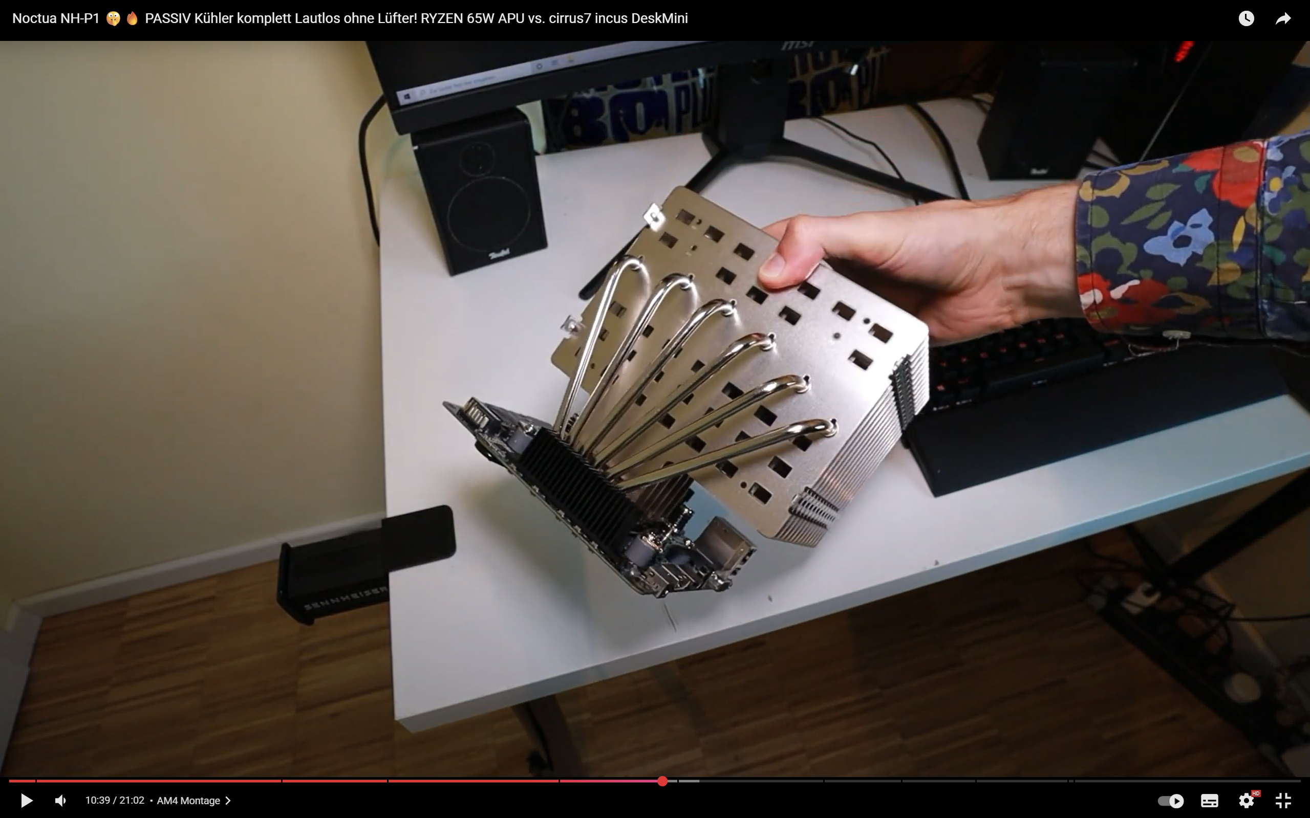

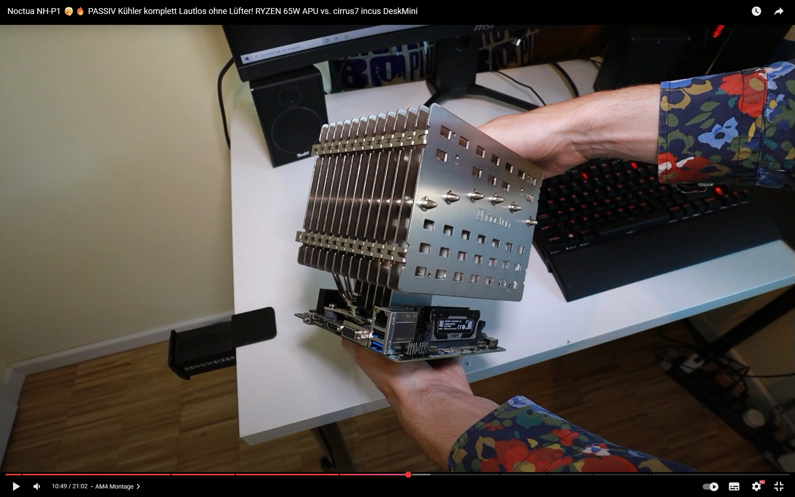

hier noch Fotos vom P1 auf DeskMini aber wahrscheinlich die alte Version.

Das auf den Bildern ist sicher der X300 hinten mit 1x USB 3.0
