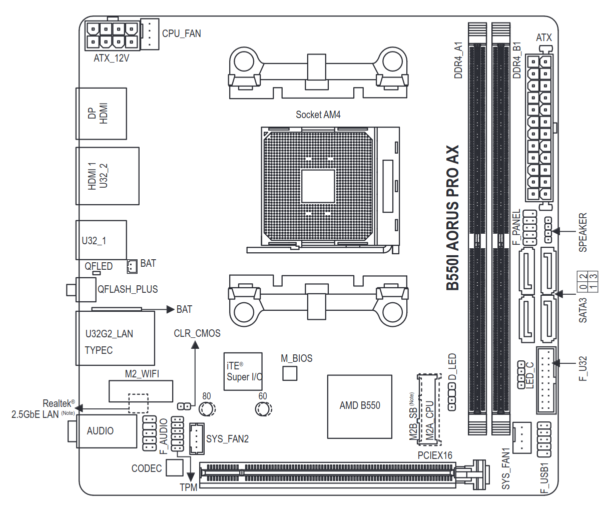

Ich habe die Idee einen Lautsprecher in mein Gehäuse zu platzieren. Bin aber nicht sicher ob es sich umsetzen lässt wie erhofft...? 🤞
Das Motherboard ist das B550I Aorus Pro AX.
Ich hoffe einen Lautsprecher hier anschließen zu können:
https://ibb.co/sPZzL8c
Die Option ein Kabel raus aus das Gehäuse und dann in einen USB, ist nix für mich. Soll wirklich alles im Gehäuse bleiben.
Was meint ihr, ist es machbar? Vielleicht weiss einer sogar ob es "original" was gibt mit passender Stecker? Oder wie mache ich das am besten? Der Lautsprecher sollte möglichst klein sein, den viel Platz ist hier nicht.
Ein Guter Sound wäre natürlich toll, ich erwarte aber kein "grosses Kino" - im Normalfall verwende ich Kopfhörer, aber öfters bin ich nur kurz am PC und da wäre es nett mit Ton.
Viele Grüsse und ein Danke schön 🙃

@ghecko Da das Gehäuse kein Originalteil ist, kann ich es nicht genau sagen (bin noch in der Baufase) - aber rund 16 * 14 * 6 cm hat knapp Platz.
Ja, kann löten 😉
Dann würde ich dir empfehlen, einen USB-Lautsprecher zu besorgen der da rein passt und den dann am F_USB1 Header des Mainboard zu betreiben. Das ist denke ich noch frei, da man heute eher den USB-3.0 Anschluss benutzt (F_U32).
Damit bleibt das F_AUDIO frei für Kopfhörer und du bekommst tatsächlich ein wenig Musikleistung aus den Lautsprechern.

@ghecko Danke schön 🙂 ja, der ist frei. Ich werde es so versuchen. - Möglicherweise blöde Frage, aber der Lautsprecher kriegt dadurch auch Strom? Muss ich sonst auf irgend was achten? Oder einfach so lange USB Anschluss, dann ich der bedenkenlos für diesen Stecker umbauen?
Ja, das ist ja ein normaler USB-Port mit 5V Spannungsversorgung.
Gamekasten schrieb:
Registriert der PC das dort dann ein Lautsprecher angeschlossen ist?
Der Lautsprecher hat einen integrierten DAC, also eine Art Soundkarte. Ist also ein eigenständiges Sounddevice.
Das hab ich jetzt nicht verstanden.
