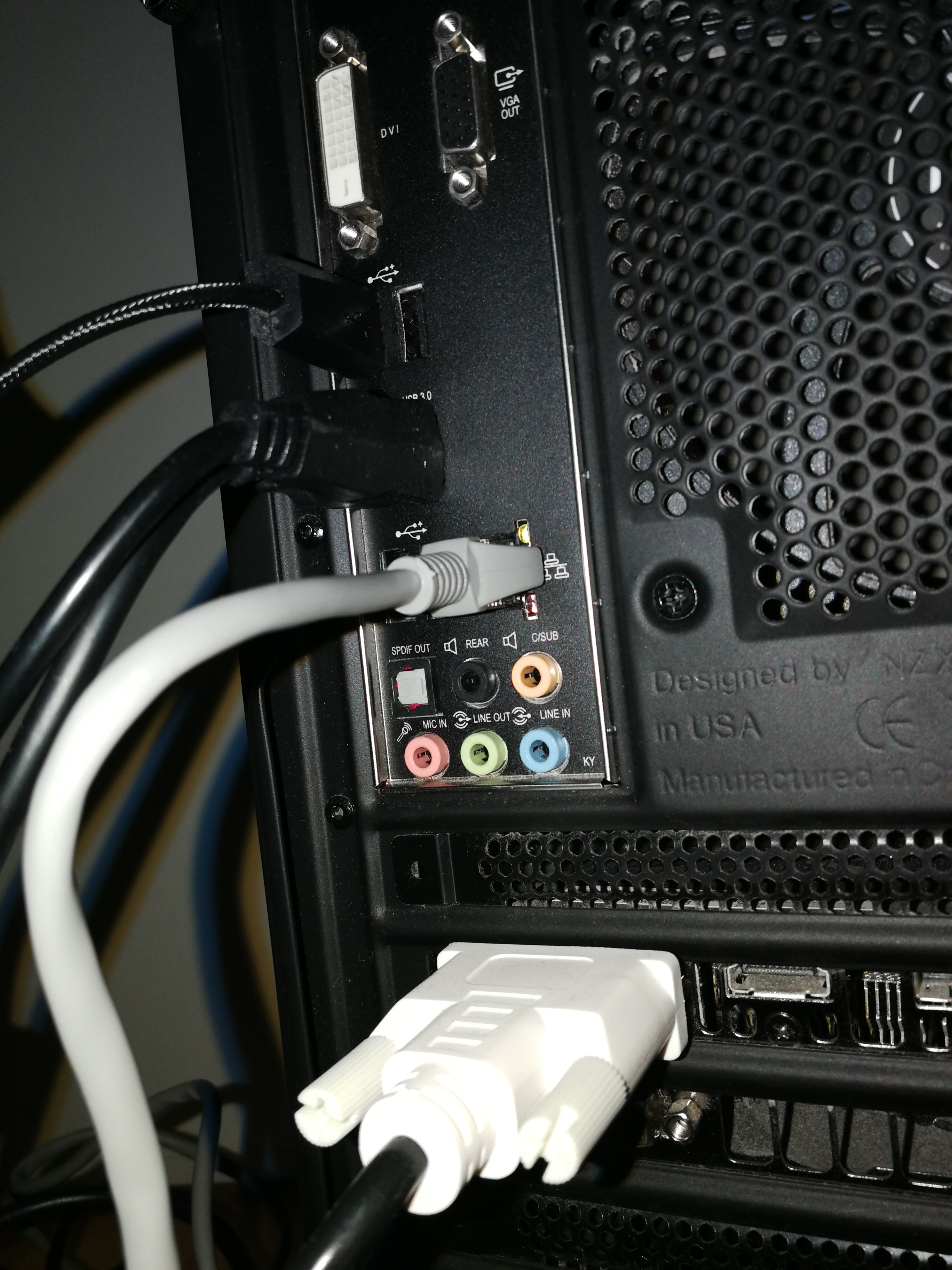

Ich habe an meinem PC, Lautsprecher welche über ein AUX-Kabel am PC "Lautsprecheranschluss" angeschlossen werden.
Zudem habe ich ein Headset, welches ebenfalls über AUX-Kabel am PC "Lautsprecheranschluss" angeschlossen wird und das Mikrofon am "Mikrofonanschluss".

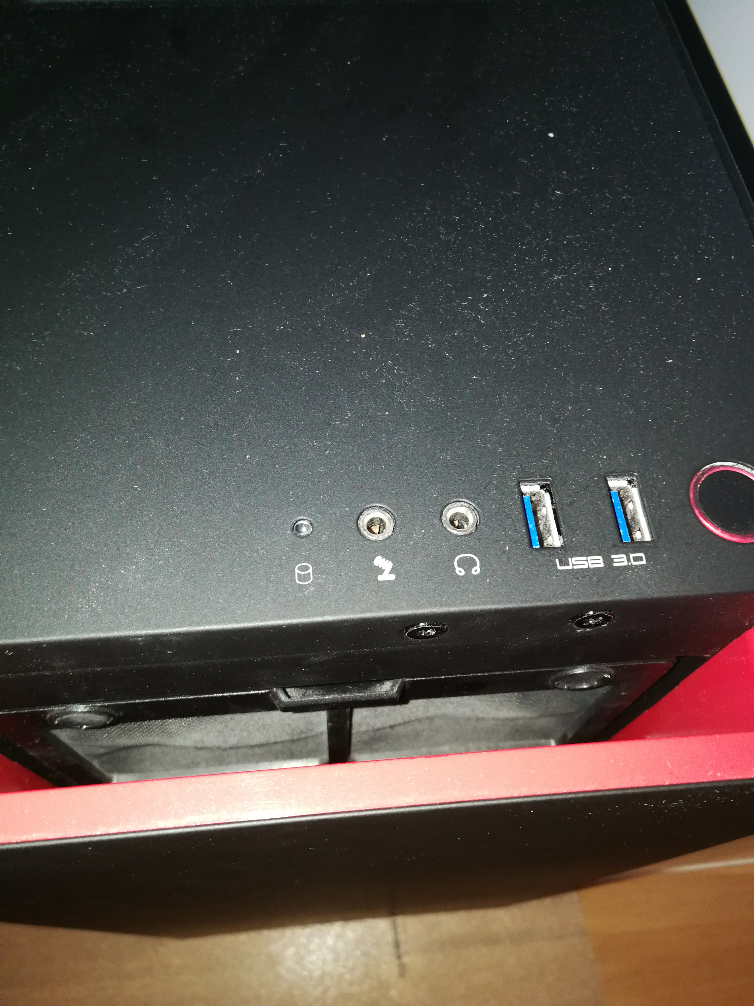

Ich habe zwar vorne am Case einen zweiten Anschluss, allerdings möchte ich den wegen der Optik frei halten.

@Captain Mumpitz ich benutze seit gestern das HyperX Cloud Alpha - dein Lösungsvorschlag klingt interessant. Gibt es eine Möglichkeit, dass ich die Boxen und mein Headset an solch ein Teil anschließe wo ich dann per Hebel zwischen den beiden Ausgängen wechseln kann? Falls nein, gibt es für den Creative Sound Blaster noch eine kostengünstigere Alternative/Version? Was verwende ich dort als Suchbegriff?
Falls es relevant ist:
Ich habe insgesamt 3 Kabel:
1) 1x Boxen
2) 1x Headset - Kopfhörer
3) 1x Headset - Mikrofon
Allerdings könnte ich das Verlängerungkabel (Y-Kabel) entfernen, dass Pos. 2) und 3) gebündelt werden. Ich denke nur, dass ich dafür keinen Anschluss habe.
EDIT: Die beiden Buchsen vorne am Gehäuse würde ich gerne frei lassen. Notfalls könnte man diese aber auch belegen.
