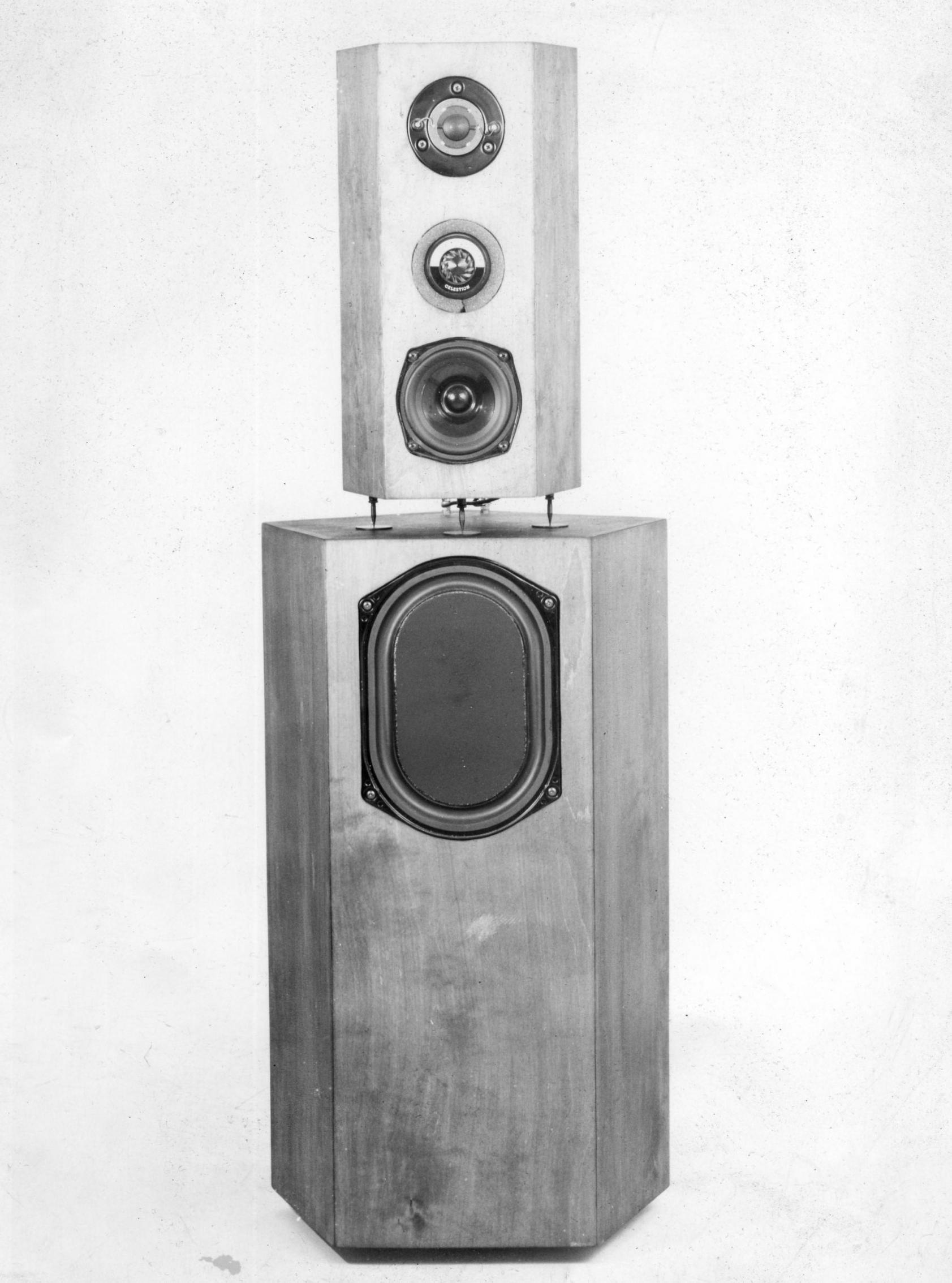

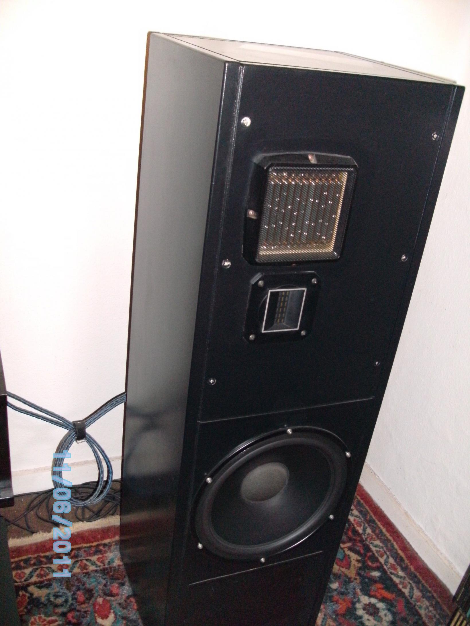

@ Mickey Mouse = ICH habe sogar schon LS selber entwickelt und weiß wovon ich rede/schreibe!
Ich auch . Und das zirka 20 Jahren lang . :) Nur lohnt es sich kaum noch LS selber zu bauen . Wenn man von sehr teuren LS absieht .
Ich empfehle hier nichts , was nicht auch für einen Leien umsetzbar ist .
Sofern hier minimale Grundkenntnisse und das entsprechende Zubehör vorhanden ist .
@ 0screamer0 = Eine Frage noch: Was ist Clipping und wie merkt man es?
Wenn der Verstärker leistungsmäßig deutlich stärker ist als die maximale Belastbarkeit der LS , hört man es spätetens dann , wenn die Schwingspule anschlägt .
Im umgegehrten Fall ist es leider nicht hörbar, da der Verstärker hier bei starker Überlastung Gleichstrom liefert . So kann man auch mit jeder 1,5 V Batterie einen LS ruinieren !
@ 0screamer0 , ich finde gut das du die alten LS behältst . Denn es wäre fraglich ob du für das Geld bessere LS bekommen hättest . Auch wenn du gleich zwei HT bestellt hättest .
