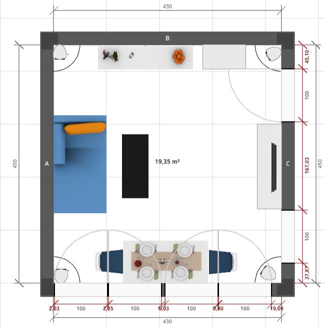

Ich muss bald in eine neue Wohnung umziehen die leider deutlich kleine als meine jetzige ist (und noch dazu deutlich teurer, aber hab keine Wahl). Bis jetzt hatte ich einen Ambilight TV 65" den ich auch weiter benutzen möchte. Dazu ein 5.1 Set mit günstigen Magnat Lautsprechern. Das neue Wohnzimmer bereitet mir Sorgen. Die Lautsprecher müsste ich vermutlich in alle 4 Ecken des Raumes stellen und somit jeweils über 1m vom TV entfernt. Ich bin mir auch nicht sicher, ob der TV komplett mittig sein wird, da ich nur ungefähre Maße des Raums habe. Die Wand zwischen den Türen zum Flur bzw. Küche ist gerade einmal 164 cm breit - zu wenig eigentlich für Ambilight da der TV schon knapp über 140cm breit ist.
Alternativ hatte ich überlegt den TV an die Nordwand (Wand B) zu stellen, dann könnte ich die Lautsprecher näher zusammen rücken. Aber dann steht halt das Sofa mitten im Raum. Aber Tontechnisch wahrscheinlich deutlich sinnvoller oder?
Die Boxen und den Verstärker (Denon X1700 glaube ich) verkaufen und auf eine Soundbar zu wechseln wäre eine Option aber im Endeffekt kostet mich das wieder Geld. Ich würde gerne so gut es geht mit den vorhandenen Dingen auskommen.

2. Aufstellung ist nicht gut (Lautsprecher direkt gegenüber nix gut wegen potentieller Phasenverstärung und -auslösung), erste ist ok.

Du kannst auch Variante 2 nehmen, aber ich würde immer die Lautsprecher in die Raumecken stellen/hängen.

Ok danke. Dann ist es Variante 1 wahrscheinlich sinnvoller.
Ja der Denon hat ein Einmessmikrofon welches ich dann auf dem Sitzplatz platziere und den Rest sollte der automatisch machen. Dann landen die Lautsprecher in den Ecken des Raumes. Wird zwar einiges an Kabeln kosten aber besser so.

Ich muss der "In die Ecke"-Fraktion widersprechen: Die Hauptlautsprecher (als LFront und RFront) gehören nah zur Projektionsfläche (sprich: TV). Im Kino befinden sich diese LS (und dort in teils gewaltiger DImension) hinter der Leinwand. Die ZuschauerInnen sehen bestenfalls die für den Klangraum wichtigen LS links/rechts, oben/hinten im Saal.
Andernfalls würde die Immersion durch eine "Schere" von Bild und Klang gestört (stellt euch romantisches Liebesgeflüster auf der Leinwand vor, sie flüstert ihm ins Ohr und das klingt von weit aussen links, er solle sie küssen, und er antwortet meterweit weg aus der Tiefe des Raumes rechts ...;) ).
Platziere die Front-LS also unter dem TV, integriere sie in den Fuss/Unterbau (also in die graue Fläche bei C in Skizze A)

Nein, tun sie nicht. Damit killt man nur den Stereo Effekt. Stichwort Stereodreieck.
Option 1 ist gut, optimal wäre das Sofa etwas weiter in die raummitte zu stellen, damit die hinteren Lautsprecher hinter dem Sofa sind und du noch etwas Abstand zur Wand hast. standlautsprecher selbst könnten ggf. auch 20-30cm Abstand zur Wand brauchen.

Idealerweise bilden Hörerplatz und Stereolautsprecher ein gleichseitiges Dreieck.

Nach Stereodreieck googeln und gut. http://www.hifi-forum.de/bild/stereodreieck_398821.html

Hauptsache ist doch, dass der Center LS am Fernseher steht, dann dort kommen die meisten Dialogstimmen raus. Das Setup vom oberen Bild wird schon gut laufen :daumen:

Es kommen wohl noch ein paar weitere Bedingungen dazu, z.B. der Lichteinfall und die Raumwirkung z.B. im Fall B und auch der Betrachtungsabstand, der in Fall B lt. Plan nur die Hälfte von A beträgt.
Also Center Lautsprecher kommt natürlich unter den TV aber die L / R passen nicht mehr daneben da die sonst mitten im Durchgang stehen würden.
Die Abmessungen stimmen grob - ich hab das Zimmer einmal kurz gesehen und einen Bauplan aber nur für das gesamte Haus und man kann nicht genau lesen wie breit die Türen sind etc. Aber es sollte bis auf wenige cm passen. Die Vormieterin hat mir die Wand wo sie auch ihren TV aufgehängt hat, ausgemessen und das sind 164 cm. Leider ein bisschen zu für Ambilight da dann seitlich nur jeweils 10cm Platz sind bevor der Durchgang anfängt. Ich hoffe nur, dass es keine Glastüren sind.
Lichteinfall kommt vom Süden - dort sind 2 große Balkontüren aus Glas. D.h. ich werde vermutlich draussen auf dem Balkon ständig Schirme aufspannen dürfen oder den Rolladen halb schließen.
Wenn ich das Sofa näher an den TV schiebe habe ich dahinter halt ungenutzte Fläche zur Wand. Aber ja, es wäre besser wenn die hinteren Lautsprecher hinter dem Sofa stehen würden und nicht seitlich :(

Also das Setup aus Deinem Bild 1 haut schon hin. Den Subwoofer kann man, wenn es vom Platz her geht am günstigsten unter dem Fernseher hinstellen.

Ich würde, auch wegen der Fensterfront, zu Variante 1 tendieren. Allerdings würde ich empfehlen, das Sofa ein ganzes Stück nach vorne zu holen. 4m Abstand sind für 65" echt viel, optimal wären um die 2m, akzeptabel noch 3m, mehr eher nicht.
