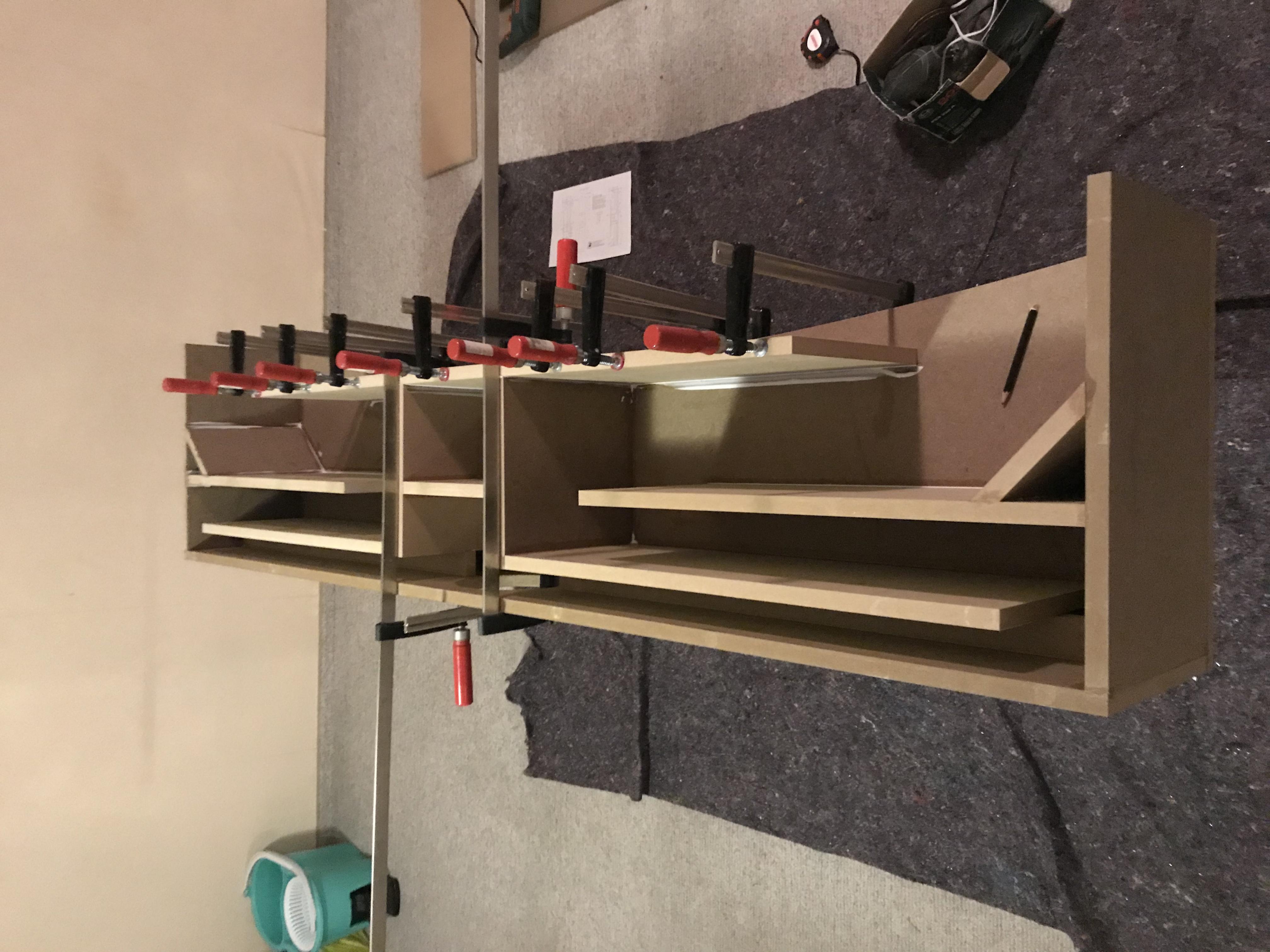

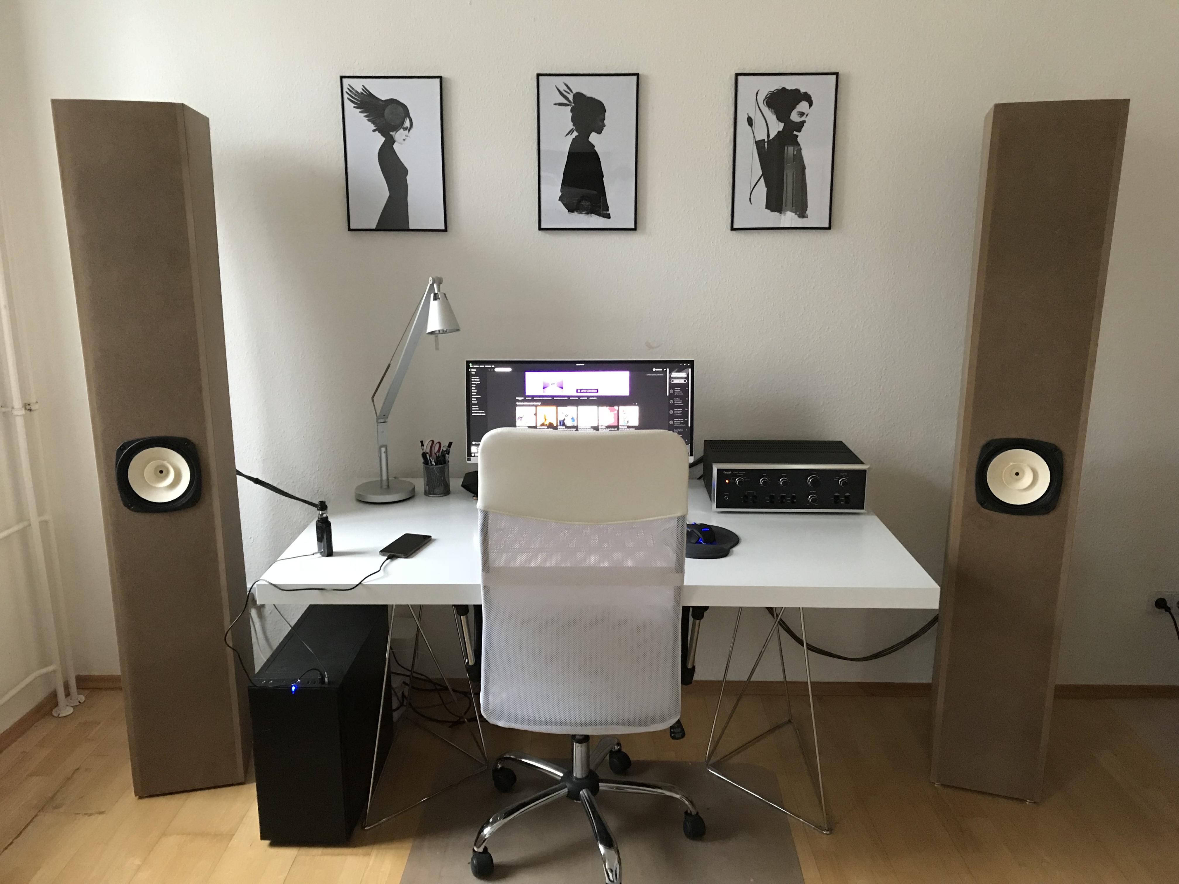

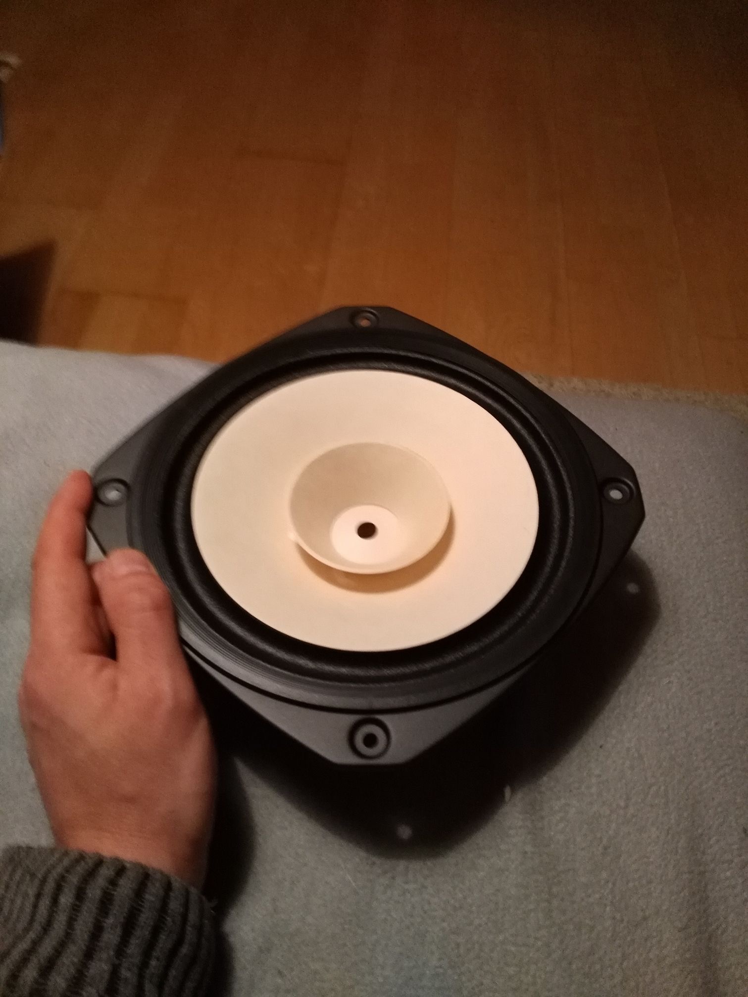

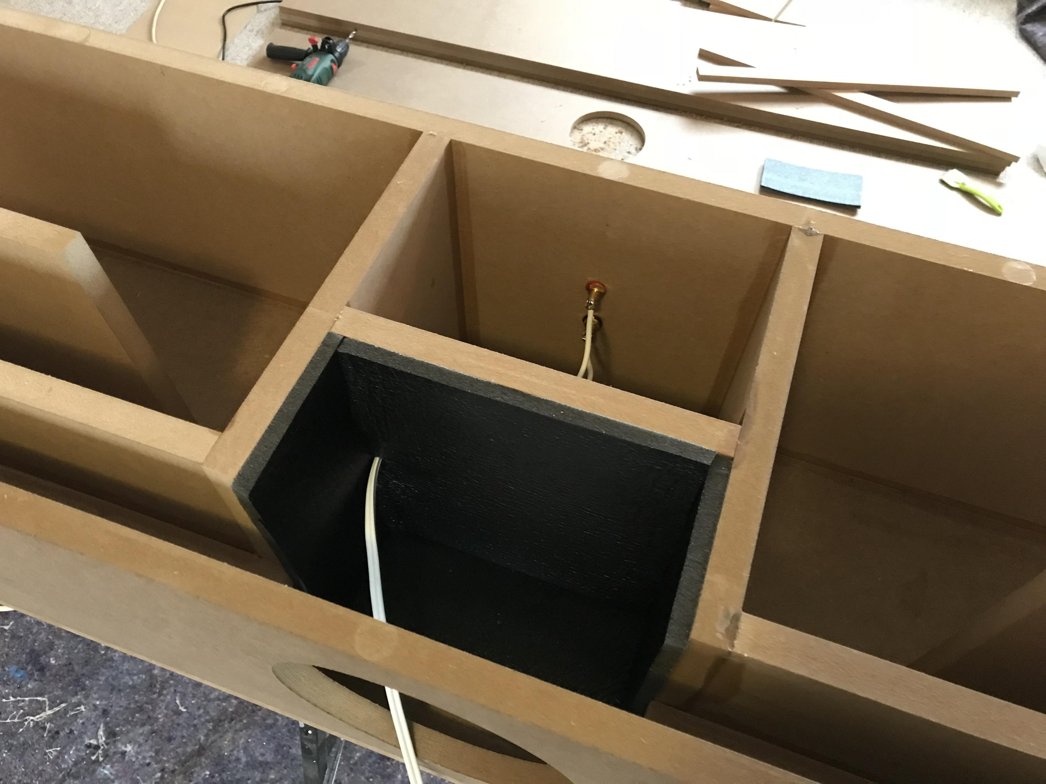

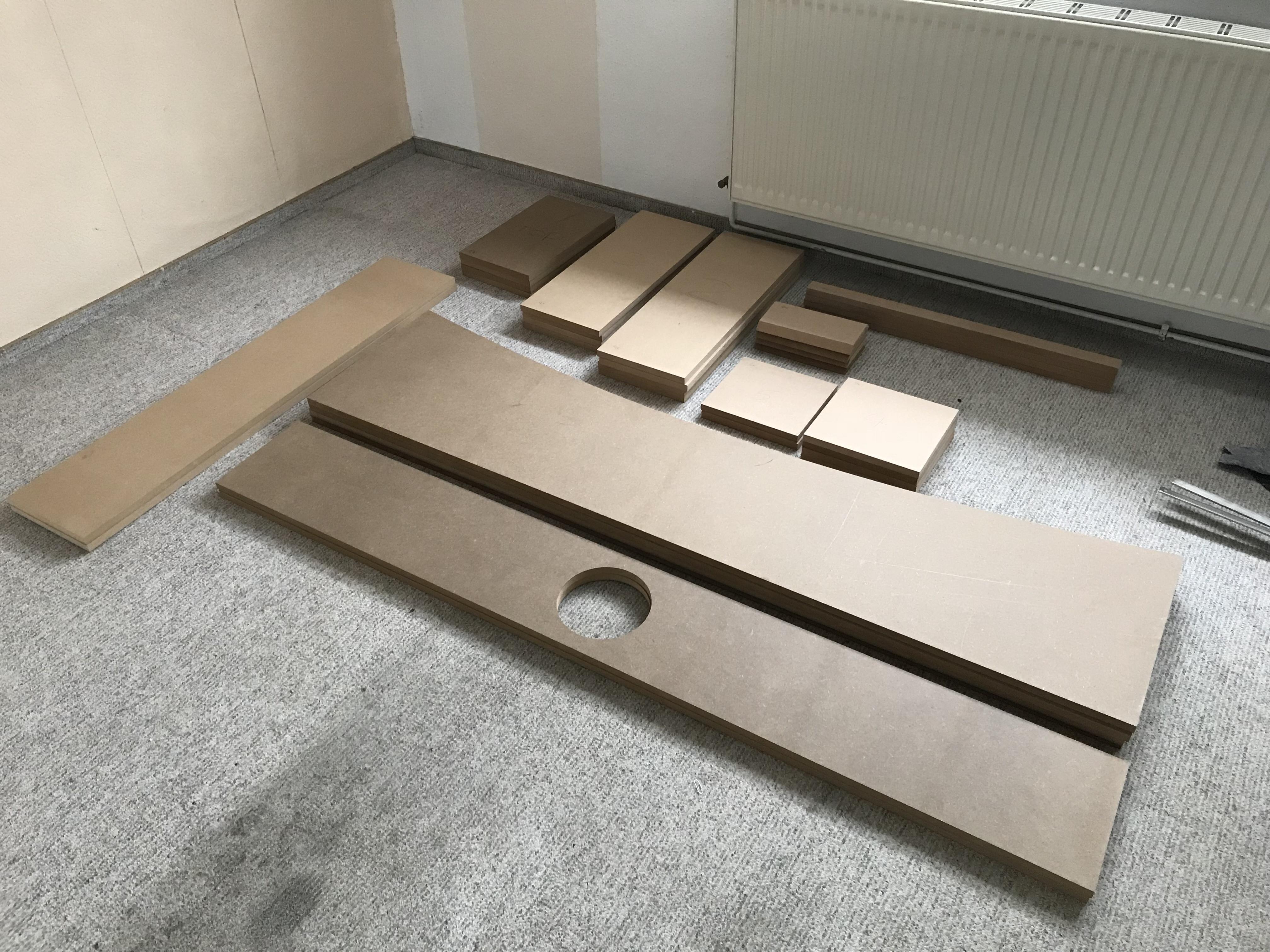

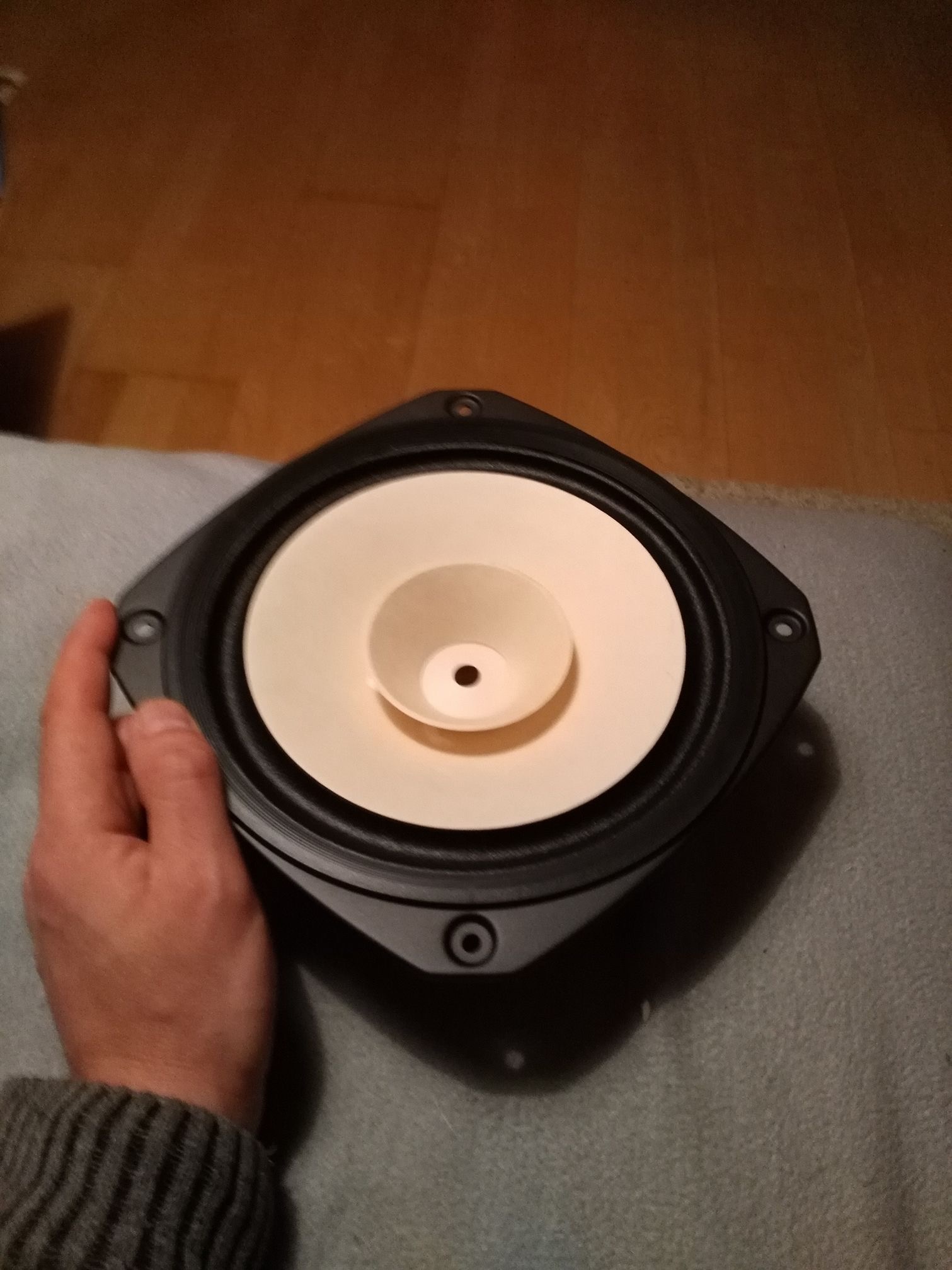

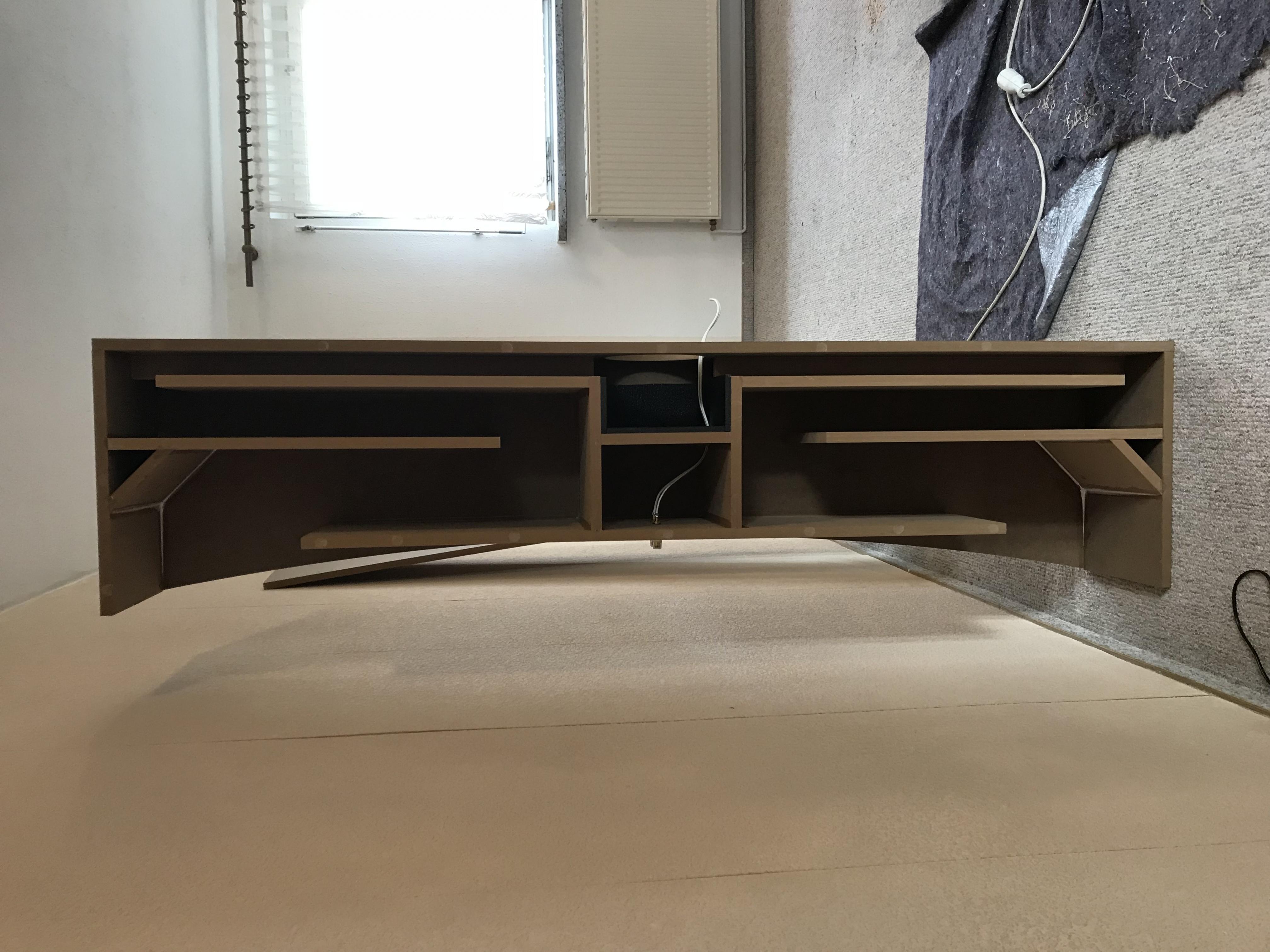

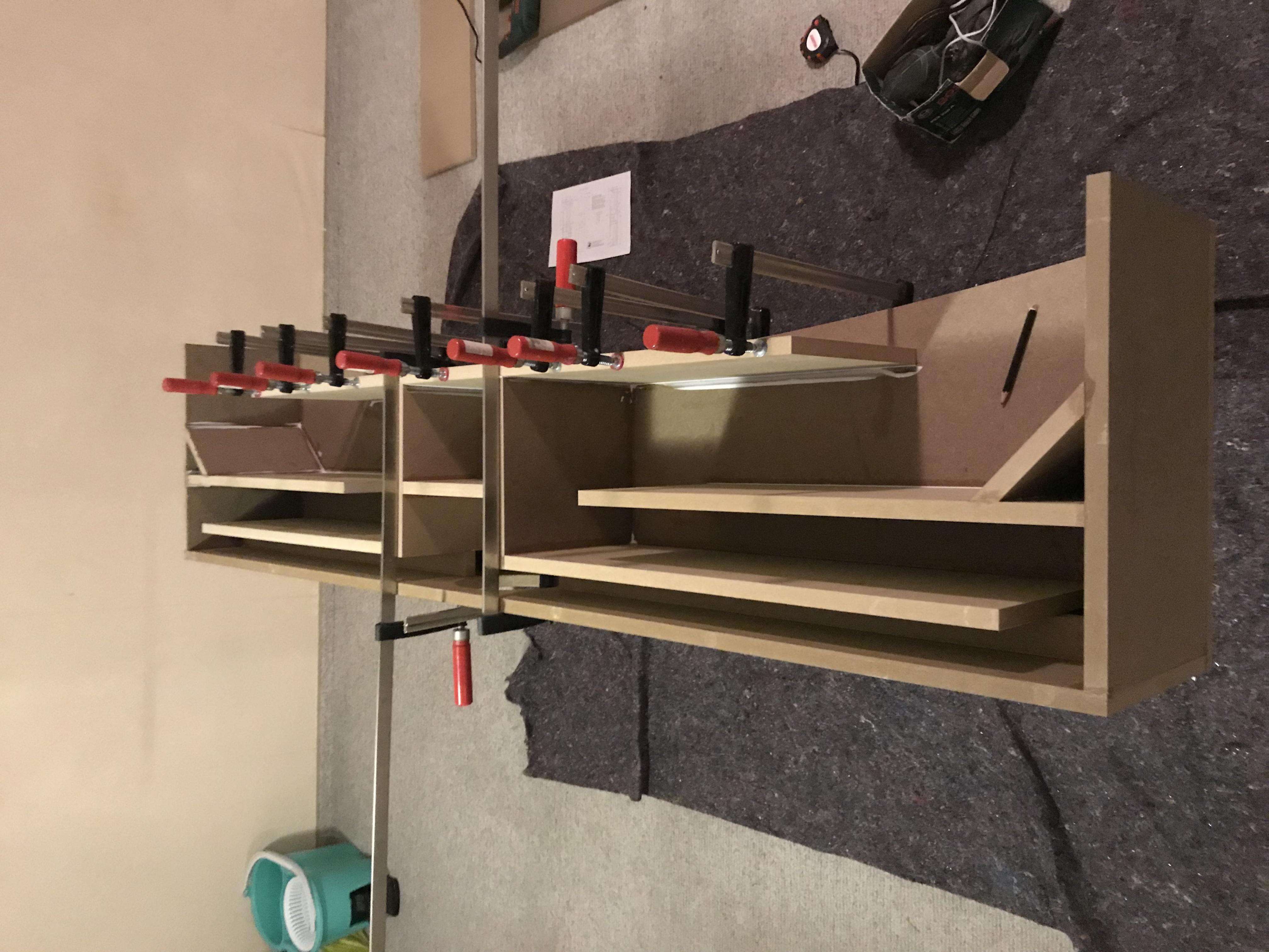

Moin zusammen,
ich hatte mal wieder Lust auf ein wenig MDF-Staub. Dieses Mal sollte es keine 2-3-Wege-BR-Geschichte werden, sondern etwas Unvernünftigeres fürs Arbeitszimmer. Da mich Fostex schon immer interessiert hat, habe ich mir zwei FE206en organisiert.
Nun stand die Frage der Behausung im Raum. BR viel flach, also irgendwas "horniges" und da gibts ja ne Menge. BK206, BK208, Jerichos und und und.
Also n bissel recherchiert und wenn schon unvernünftig, dann richtig. Bin dann auf das Vulcan Horn von woodendesign gestossen und das hat letztenendes den Zuschlag erhalten. Nicht so breit und klobig, wie die anderen Bauvorschläge, dafür aber hoch...recht hoch....wirklich hoch.
Hier sind ein paar Bilder, vom Bau.
Hab die Chassis zum Testen mal eingesetzt. Sie laufen direkt, ohne Korrekturen. Kabelsalat kommt noch weg und das Finish fehlt auch noch.
Ich höre natürlich nicht am Schreibtisch, sondern von der gegenüberliegenden Couch.

@e-ding: Sieht toll aus, die würde ich zu gerne mal hören. Machst du noch was mit der Oberfläche?

ja, mein letztes Projekt ist auch schon wieder eine Weile her und ich hatte mal wieder Lust.
@supernatural
Gemessen habe ich nicht. Hab mich hier auf die Empfehlung des Konstrukteurs verlassen. Einen geraden Freuquenzgang haben die Trümmer natürlich nicht. Fürs "richtige" Hören, habe ich ja noch meine Doppel7.
@ghecko
Ja, das war erstmal der Testaufbau. Wie gesagt der Kabelsalat muss noch weg und die richtige Position muss ich auch noch finden. Sie sollen weiß werden. Wollte hier mal Folie testen, da ich das noch nicht gemacht habe. Wenn es nichts wird, wird lackiert. Die Schallwände um die Chassis werden gedoppelt. Dazu nehme ich Multiplex, welches gebeizt und dann entweder geölt oder mit Klarlack überzogen wird. Final entschieden, habe ich mich da noch nicht.
@Klang
BB´s kenne ich von den Bluestone Twins und dem Viech, welches ich mal zusammengetackert habe.
Die Fostexe laufen ja erst seit Samstag, sind also noch nicht eingespielt. Die Bühne ist fantastisch (klar) aber der Sweet Spot sehr klein. Beim Hochton vermisse ich nichts, wenn die Hinkel auf den Hörplatz eingewinkelt sind. Der Mittenbereich ist leicht betont aber toll. Löst natürlich nicht so auf, wie ein ER-4. Auch Bass ist vorhanden, obwohl die Vulcan kein Tiefbasswunder ist. (Vielleicht trenne ich die BB´s bei 40-45Hz....*grübel*)
Dafür ist sie sehr dynamisch! Kommt zwar nicht ganz an die Rotzigkeit vom Viech heran, macht aber sonst alles, um Welten, besser.
Machen auf jeden Fall einen Heidenspaß die Teile. Mir ist aufgefallen, dass man schnell lauter hört und es nicht stört. Wie laut es dann wirklich ist merkt man, wenn man kurz auf dem Klo war und wieder ins Zimmer kommt.

Klingt spannend, gratuliere dazu!
Bin auch der Meinung, das oft weniger mehr ist. Ob die Chassis in dem Gehäuse und in Deinem Raum ohne Korrektur auskommen, wäre mal interessant und durch Messungen umso spannender.
Wichtig ist aber, ob es gefällt. Jedoch könnte man durch Messungen und ggf. andere Aufstellung sowie leichte Korrekturen (Sperrkreis o.ä.) das Erlebnis evtl. noch intensivieren, wenn man erst einmal die möglichen "Fehler" im Frequenzgang kennt.
Gibt es bei dem Chassis Erfahrungen mit reduziertem Schwirrkonus? Wäre eine weitere Stellschraube im Hochton...
