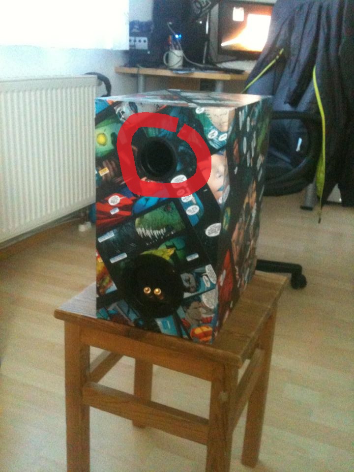

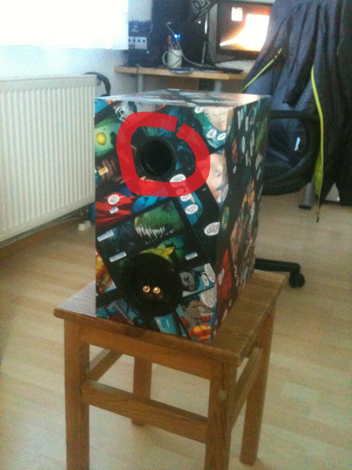

1. Beim Auspacken ist mir aufgefallen, dass kein Bauplan dabei ist. Ist das ein Fehler oder soll ich den von folgender Seite hernehmen: Klick mich <-- Ist der Boxensatz.
2. Im folgenden Bild habe ich den Plastikring markiert. Ist dieser ein Teil des Zubehörs? Leider sind die gelieferten Teile nicht alle markiert -> kann nicht alles abhaken. bassrohr markiert.jpg
Vll. hat ja jemand die gleichen Boxen mal zusammengebaut und kann mir die zwei Fragen beantworten. Danke :)

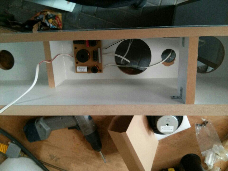

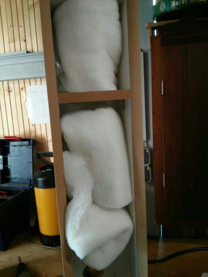

So. Es geht voran. Erste Frequenzweiche verschraubt. Ein besserer Platz fiel mir nicht ein. In die Kammer ganz rechts ging nicht weil kabel zu kurz
Nur passt das auch so von der wolle her?
Mist Doppelpost...

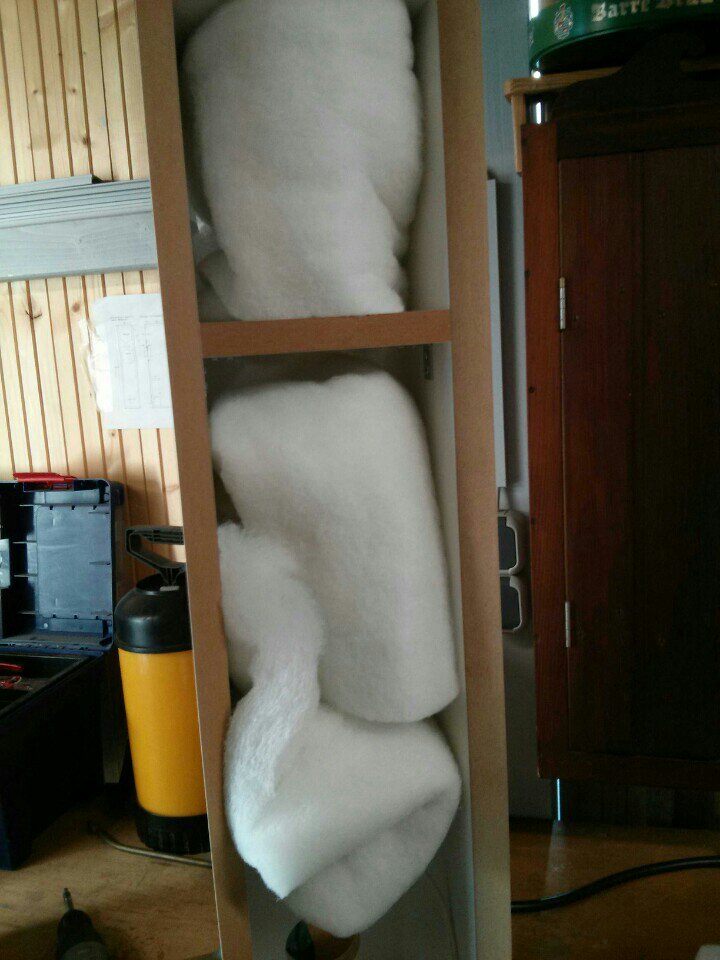

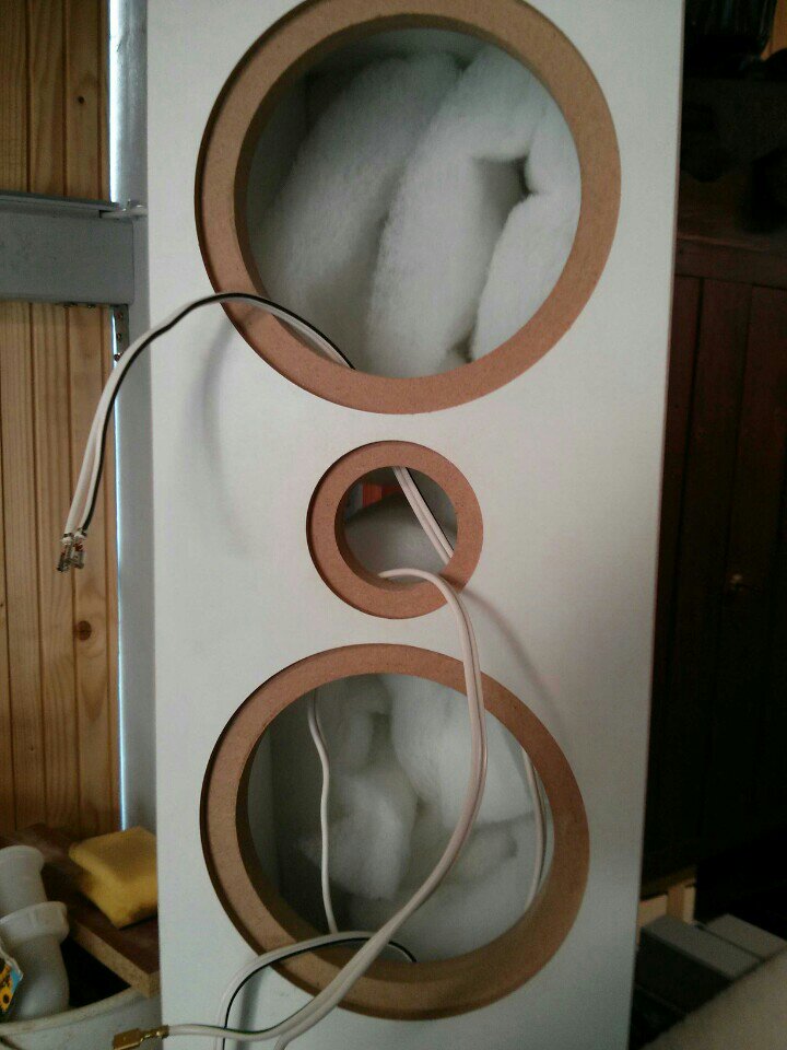

Habe die Wolle nochmal etwas besser reingelegt. ICh denke das passt dann schon. Pro Box sind 3 Teile drin die recht klein sind.

Moosi schrieb:
heute ist endlich mein Paket gekommen. *WOPWOP*
Allerdings habe ich 2 Fragen:
2. Im folgenden Bild habe ich den Plastikring markiert. Ist dieser ein Teil des Zubehörs? Leider sind die gelieferten Teile nicht alle markiert -> kann nicht alles abhaken. Anhang anzeigen 363879
Das passt schon so.
Bei deinem Bausatz ist kein Reflexrohr vorhanden, da auf der Vorderseite deiner Box unten ein kleiner Schlitz ist durch welchen der Bass nach aussen kann.
Ich kenne mich mit Intertechnik nicht so aus. Habe meine Bausätze bis jetzt immer bei Udo bestellt und dort waren die Baupläne in Druckform mit dabei. Aber auf der Seite zu deinem Bausatz sind ja auch alle Pläne vorhanden. Also einfach ausdrucken und fertig.
@ KillaChris
Asche über mein Haupt. Ich habe die Anschlussbuchse mit dem bassreflexrohr verwechselt. Das war eine unötige Frage von mir. Sorry.
@l_uk_e
Setze mal die Dämmung/Dämpfung lockerer ein. Zur Not zerschneiden und die "Bahnen" locker nebeneinander einlegen.
Wenn Du so (vor allem drei Matten -> viel zu viel) reindrückst, "blockierst" Du den Weg zum Bassreflex. Da die Spirits da eh nicht zu viel "drücken", geht das zu sehr auf den Bass. Locker rein damit, so d. kein Weg verpropft ist. Zwei Matten reichen locker - ich meine eher mit ca. 1 1/2 bedämpft zu haben ;)
ja gut, kommt ja drauf an wie groß die Bahnen sind. Also die Matten liegen da schon recht locker drin muss ich sagen. Aber gut, ansonsten nehme ich pro Box wieder eine raus.
Habe in die obere Kammer eine Matte drin, und darunter zwei. Aber ansonsten schneide ich die noch kleiner. Habe jetzt kein Bild zur Hand, wie groß die bei mir sind. Kann ich später mal machen. Wenn ich die einmal falte dann sind die so Breit wie die Box. Und dann habe ich noch ein 2tes Mal gefaltet, dann passte eine Matte genau in die obere Kammer.
