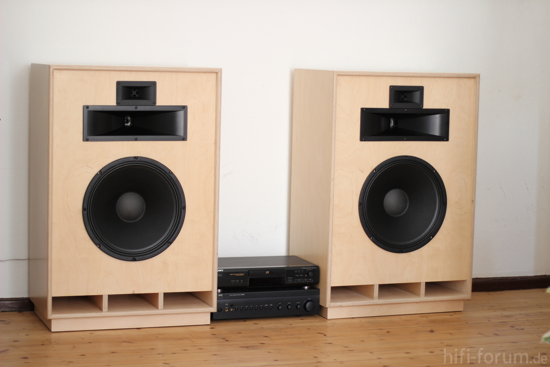

Dat "Viech". Ist ne Spontanaktion für ne Party. Die SB15 ist zu klein und die D7 hau ich nicht in einen Saal mit 40 Suffköppen. ;)
Keine Ahnung, wie es klingt; erwarte da jedenfalls nicht so viel. Ich probiere es erstmal ohne Sperrkreis, also direkt an den Amp und spiele ein wenig mit der Dämmung. Mal sehen, ob bei 96db Wirkungsgrad auch noch n bisschen Bass rauskommt.
Ist auf jeden Fall ein ganz schöner Klopper, der lange zum Einspielen braucht. Also "Jazz Variants" von der O Zone Percussion Group in den Player, Repeat-Taste drücken und laufen lassen (Im Keller des Hauses eines Kumpels).
Lackiert wird erst nach der Party. :D

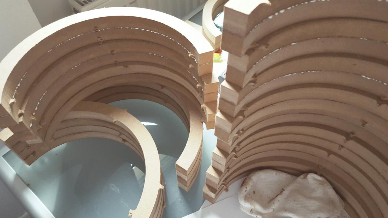

Leider in den falschen Thread gepostet deshalb hol ichs hier nochmal nach:
Anhang anzeigen 509999Kleben ist angesagt.
Jetzt hab ich die Unterteile fertig zusammen geklebt und dann mal gemessen.
Das Ganze ist 1,1cm tiefer/dicker als die 17 Schichten MDF19 vermuten ließen. Und wenn ich mal ein einzelnes Brett messe kommt man da auch auf 19,5mm. Mit so einer "Präzision" hatte ich natürlich nicht gerechnet. Dann gehts jetzt nochmal an Nachrechnen. Für die Seitenteile werden auf jeden Fall tiefere Bretter fällig.
