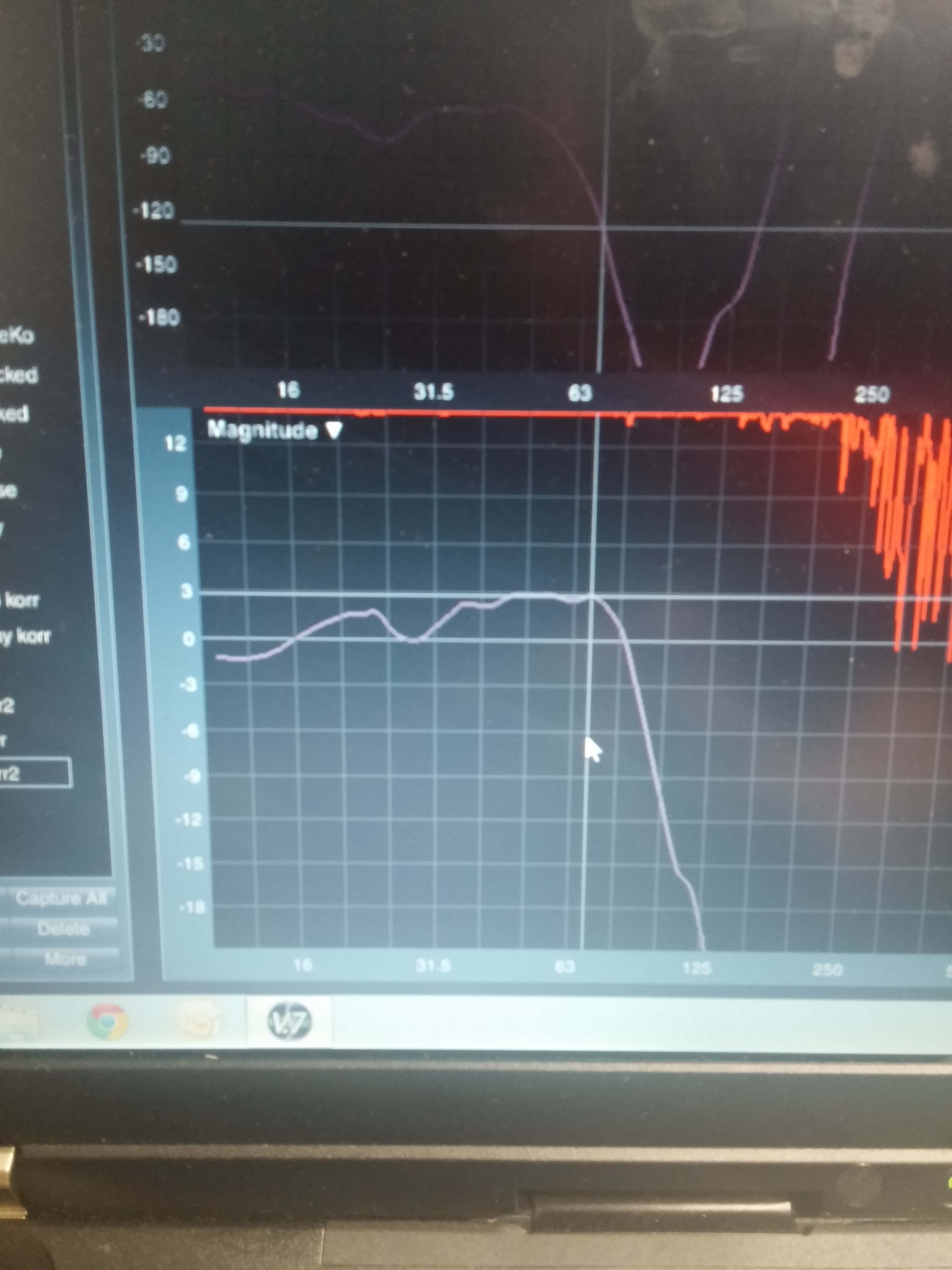

So, erste Messung liegt vor.
Die Skalierung geht bis 10 Hz !!!
Leichter Abfall bis 10 Hz, aber zwischen 16 und 70 Hz hab ich 3db Schwankung und nahezu gerade Phase.
So wie das aussieht klingt das auch. Extrem sauber und unglaublich wuchtig, wenn tatsächlich mal was unter 25Hz auf der Scheibe drauf ist.
Die große Tugend des Bass Arrays, sehr geringe Varianz des Pegels im gesamten Raum, lässt sich gut nachvollziehen.
Das Array arbeitet eigentlich nur bis 30Hz, tiefer gehen die geschlossenen Subs nicht.
Eine Mode liegt bei 22Hz und kickt den Tiefbass hilfreich an, der Rest ist der 6db Abfall der mit 6db Gewinn
des Druckkammereffektes lecker aufgefangen wird.
Eventuell waren die Chassis zu billig, der maximale Pegel ist zu niedrig, mit 2x 800W erreicht man 115db.
Ein neuer Amp ist bestellt, jedoch versprech ich mir da eher mehr Kontrolle als mehr Pegel, denn die 18 Chassis können
3,3 KW RMS ab. Hier sieht man auch, dass das leistungsmäßig kein Kindergeburtstag ist :lol:
Das andere Extrem, das Leisehören, geht damit aber so gut wie mit keinem anderen mir bekannten System.
Der Bass bricht nicht weg, die Wucht (die am T-Shirt vibrierend zu spüren ist) ist bereits mit 70db voll auszukosten.
Das macht irre Spass, denn LAUT braucht man ja nur mal kurze Zeit (den V8 mal brüllen lassen) - nen ganzen Film schaut sich keiner mit 110db an - aber bei Nebenbeilautstärke den Soundtrack schon so vollständig genießen zu können, das
ist fett. Zusammen mit den Koaxen ist das sicher das auflösendste Kino, was ich je gebaut habe.

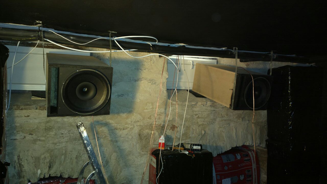

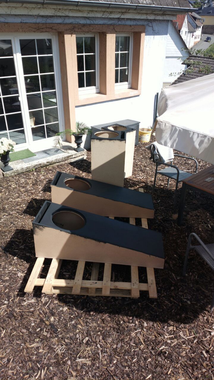

Die Rears und Backrears kommen hoffentlich nächste Woche vom Schreiner (Gehäuse mit 13° Gehrung wollt ich mir
nicht antun), Teppich ist auch schon da. Es wird.

Soooo, heute haben Rears und Backrears Einzug gehalten.
Jetzt gibts von allen Seiten mit dem 15 Zöller auf die Ohren. Super homogen.

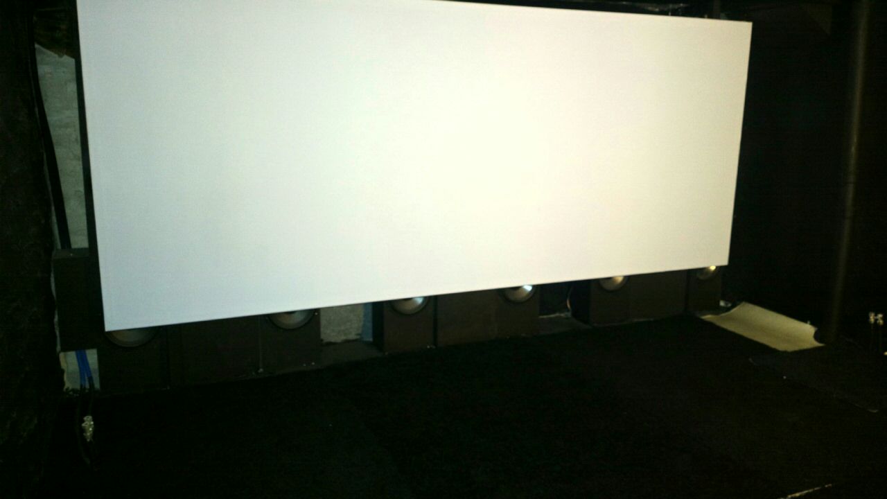

Die Leinwand (21:9 schalldurchlässig, 4m breit) mal testweise hingehangen - Passt

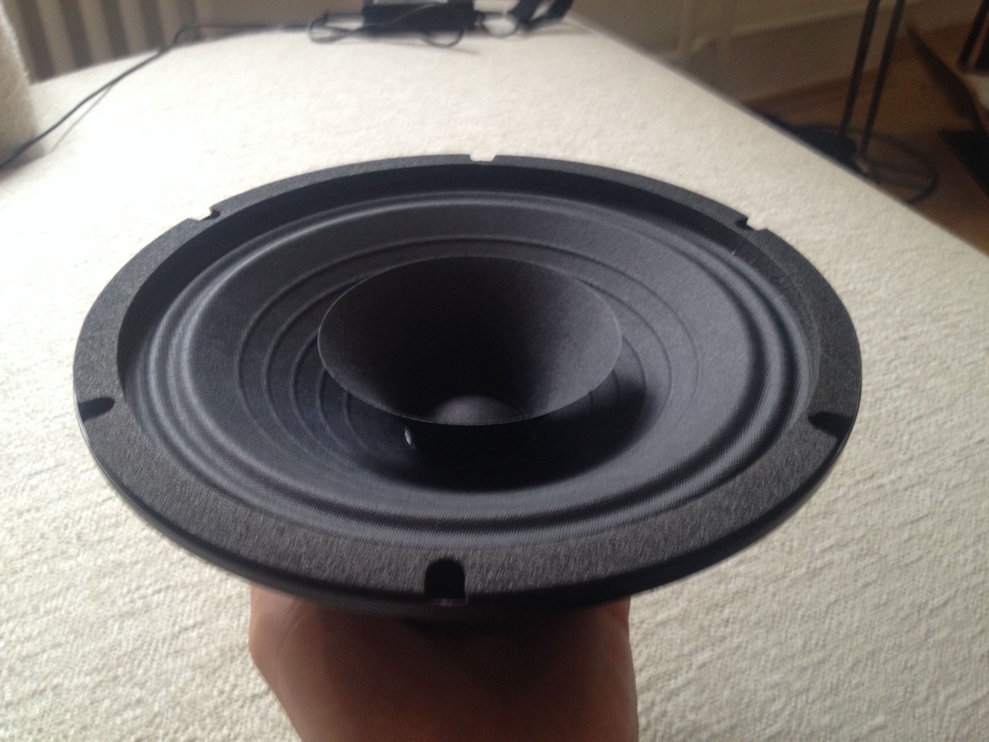

Mich hat mal wieder die Bastelwut erreicht. Zu dem Krachmacher gehören diese Chassis: :D
