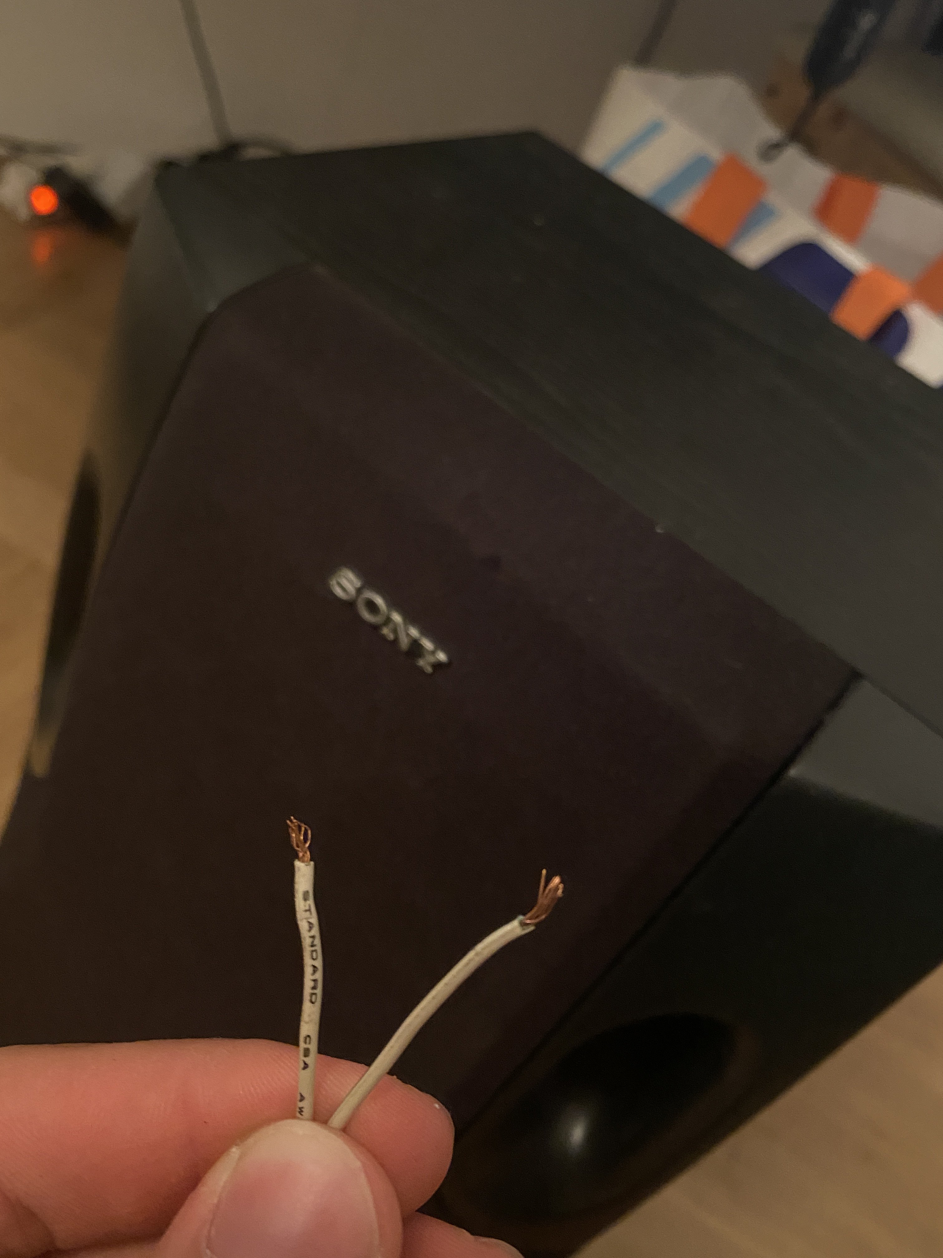

Hallo ich habe von meinem Stiefvater einen Subwoofer ( Philips SW 700) und zwei Lautsprecher ( Sony SS-LB 355 ) bekommen. Und ich kenne mich mit dem ganzen 0 aus. Der subwoofer hat keinen Kabel, soll das so sein ? und meine frage ist , Wie kann ich die Boxen und den Subwoofer mit meinem PC verbinden ?
Brauche ich dafür extra noch etwas
Hat jemand eine ahnung ?

Ja du brauchst noch etwas. Und zwar ein kleines Gerät auch Verstärker oder AMP genannt, welches das Ausgangssignal deines PCs so sehr verstärkt, damit aus den Boxen nicht nur ein flüstern sonder eine entsprechende Lautstärke raus kommt.
Diesen kann ich für dein Unterfangen empfehlen:
https://www.ebay.de/itm/273748873083?_trkparms=aid=111001&algo=REC.SEED&ao=1&asc=20170511121231&meid=6af926359b06494782edb4a8585c0e70&pid=100675&rk=8&rkt=15&mehot=pp&sd=402696267109&itm=273748873083&pmt=1&noa=1&pg=2380057&brand=Nobsound&_trksid=p2380057.c100675.m4236&_trkparms=pageci:52e2f921-a862-11eb-bca9-5e90696f1619|parentrq:1a3882211790a9b18788c414ffc88947|iid:1
Um dann die Lautsprecher bzw. den Subwoofer anschließen zu können, benötigst du dann noch (wie von dir bereits fotografiert) das passende Kabel in ausreichender Länge.
Wie z.B. dieses Hier:
https://www.amazon.de/dp/B019545M6S
Kabel nach gewünschter Länge kürzen, beide Enden abisolieren und jeweils zwei dieser Enden in einen Lautsprecher oder Subwoofer und die beiden anderen Enden in den Verstärker. Das ganze musst du für zwei Lautsprecher und einen Subwoofer drei mal machen.
Aber um auf Nummer sicher zu gehen, hast du ein Bild von der Rückseite der Sony Lautsprecher?
